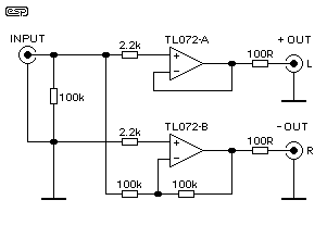

Az Urbán féle quad 405-ös 200w-os verzióját szeretném hídba kapcsolni. A kérdésem az lenne hogy a melléklet kapcsolással ez megoldható lenne-e. A másik kérdésem az lenne hogy a kapcsolásnak mennyi tápfesz kell mert sajna nincs feltűntetve A segítséget előre is köszi
Tessék, itt egy idézet:
200W szinuszos teljesítményhez 4 ohmos hangfal esetében 80Vpp jel szükséges. Ha azt akarjuk, hogy az erősítő a csúcsteljesítmény határán se rogyjon össze, ehhez a jelszinthez ą (50-55)V körüli tápfeszültség szükséges. Még bonyolultabb lesz a helyzet 8 ohmos hangfalak esetében. Itt a kimenőjel szintje jó közelítéssel 110Vpp. Az ehhez szükséges tápfeszültség értéke pedig ą (60-65)V. Bővebben: Link
Keress hozzá adatlapot és rájössz... de amúgy tudtommal + / - 15 V megfelel neki (TL 072)
jaj, bocs, félreértettem amit írtál (eléggé :idiota: )
itt az adatlapja: Bővebben: Link azt írja hogy max. +-18v
+/-12V vagy +/-15V kell az IC-nek. A feszkó legyen alaposan szűrt és stabilizált!
Arra figyelj majd hogy a hidalt verziót majd csak 8Ohm-os hangládával terheld! (400W-RMS lesz a kimenő telj.)
Ok megfogadom a tanácsodat.
Majd teszek bele stabilizátor IC-t. Üdv

Mivel érdekelt a téma, leszimuláltam és íme az eredmény a fázisfordító szabályosan működik az ellenállások a lehető legkisebb tűrésűek legyenek .
A TL072 nek max +-18 voltot adhatsz +-12 től+-18 ig jó bármi. kíváncsi vagyok sikerül e a hidalás .Cserébe megírhatnád majd.
Igen aszem a bemeneti ic tápfesz zener elötét ellenállásait és a kimeneti tuláramvédelem ellenállásait kell átméretezni,de az utobiban nem vagyok biztos.
A min határ a +/- 25v
