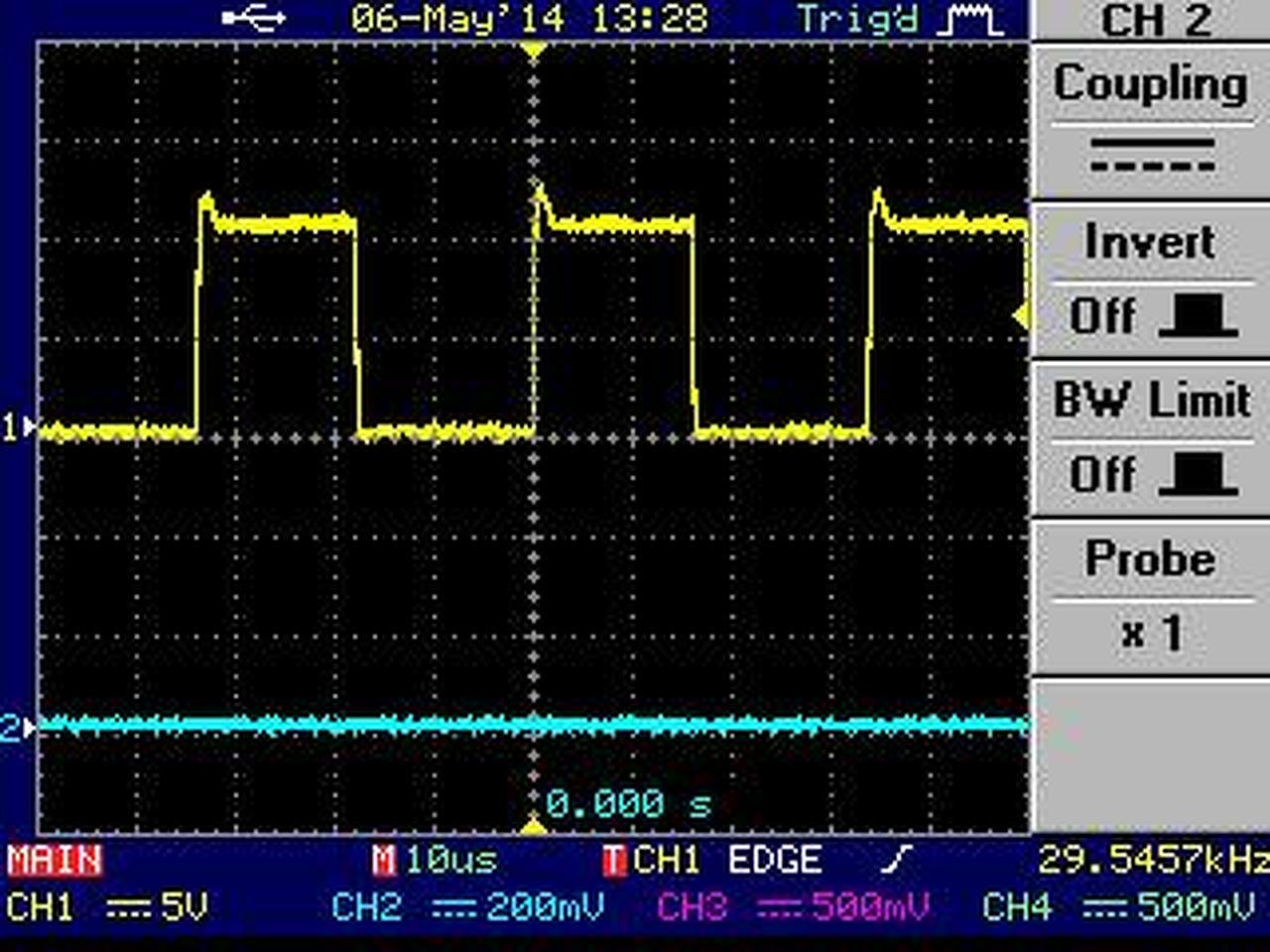

Ne mondja senki, hogy egy két tranzisztoros nyitóüzeműben, ahol a tranzisztorok egyszerre nyitnak ekkora áram akarna folyni üresjáratban(!) azért, mert kicsit nagyobb a szórás a meghajtó trafóban, és csak 100-200mA-el tölti a gate-t. (A kisütésre ott a segéd-fet, az ad 1-2A-t) Főleg akkor, ha ilyen a jelalak a gate-n. (Ahogy már valaki említette a lefutó élt.) Itt kifogytam, de ha üresjáratban eszi az áramot, zizeg a trafó, és fűrészjel van a priméren, akkor szerintem telít a mag!

Mondd csak, a PWM IC kimenetén a kitöltési tényező mekkora? Mert ha több mint 44-45% akkor nincs az a snubber, ami lemágnesezze a ferritet a következő impulzusig. Célszerű lenne megmérni teljesítmény fokozat nélkül, és beállítani 42% környékére. Amíg ezt nem teszed meg, kár kísérletezni a géppel, mert csak a kapcsolótranyóid fogynak. Ennél a kapcsolásnál ezzel a snubber körrel a kapcsolási frekvencia 30-35 kHz környékére tehető, feljebb csak akkor lehet vinni ha a mérőtrafó kikerül a kapcsolótranzisztorok és a főtrafó közül a kapcsolótranzisztorok elé, és másfajta lemágnesezés lesz kialakítva. Pimi9 írta hogy betelít a ferrit. Igaza lehet, hiszen a primer áram nem lehetne több mint 50-80mA átlagértékben számolva. Ha viszont betelít, annak két oka lehet: Vagy magas a kitöltési tényező, vagy a ferrit nem mehet még 30kHz-en sem, bár gondolom nem porvasat használsz főtrafónak, hanem valami normális ferrit anyagot.

Szia. Megérkeztek az alkatrészek! Beraktam hamar az új meghajtó trafók és íme a szkóp képek. Elég meredek lett a felfutó és lefutó él is. Közben folytatom a beépítést.

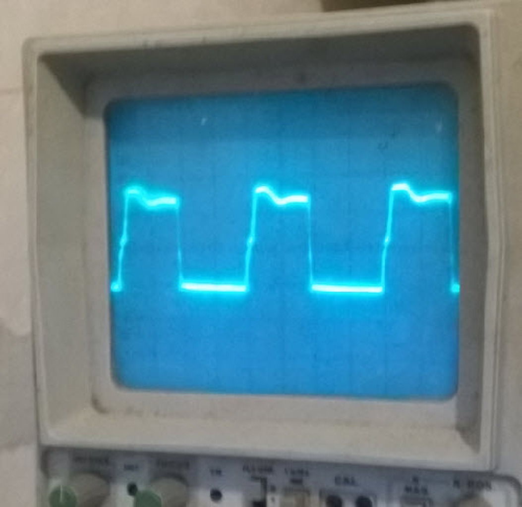

Sziasztok! Összeraktam a gépet és az eredmény jobb, de nem jó. Most nem volt pukk, de nem is jó a dolog az biztos! Most kicsit bele vagyok keveredve a szkóp képekbe, de a lényeg hogy valami nincs rendben a negatív ágban primer oldalon. Az áramfelvétel jobb, legkissebb állásban kb. 0,8A. Ami szerintem még mindig sok mert 90V egyen volt a pufferban. Viszont amit észre vettem az az hogy a negatív ágban a fet rendesen melegszik, még a borda is meleg, míg a pozitív ágban hideg a borda hideg a fet. Esetleg ha valakinek lenne még ötlete azt szivesen venném. Többet most nem tudok mert mennem kell munkába, de holnap teszek fel képeket róla!

Tegyél már fel egy képet az alsó fet D jelalakjáról, elég csak ha egy periódus látszik, és függőlegesen ne csak az ernyő 1/5-ét foglalja el. Meg jobban járnál, ha az analóg szkóppal mérnéd, mert a digiten alig látszik valami.
Szia. Holnap délután teszek fel róla képet analoggal, már nem vagyok gépközelben. Annyi biztos, hogy ha jól van benne az áramváltó akkor a főtrafó primerjén fűrészjel van. Addig is köszönöm.

Szerintem,most jók a szkóp képek,de meg kellene keresni mi eszi meg az áramot.Nincs valami elkötés a negatív ágban?
