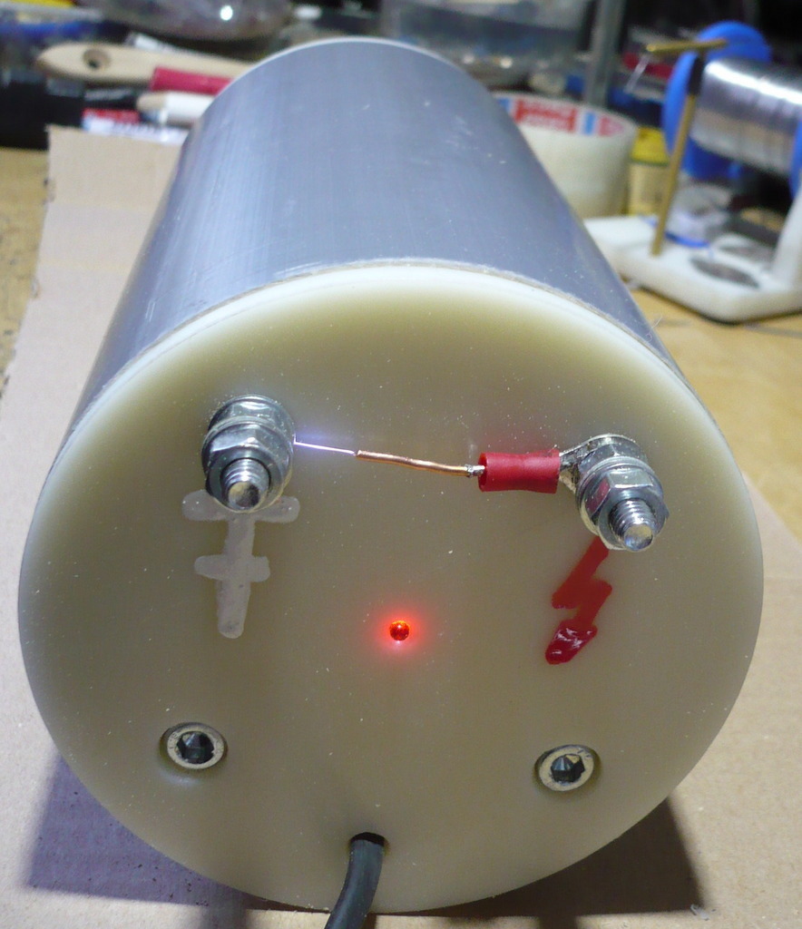

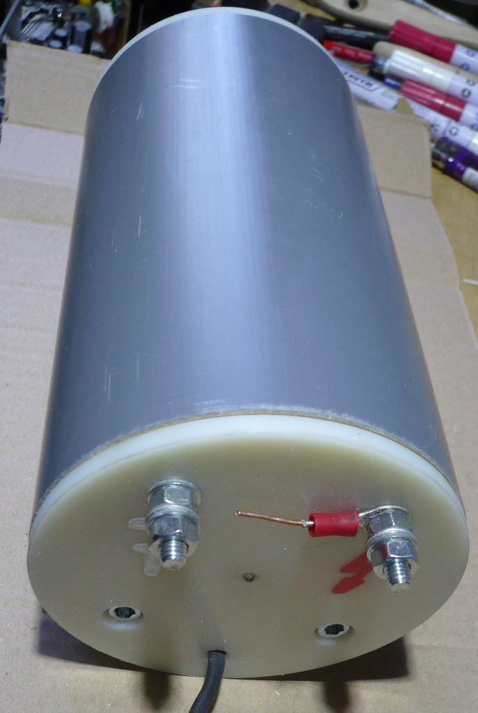

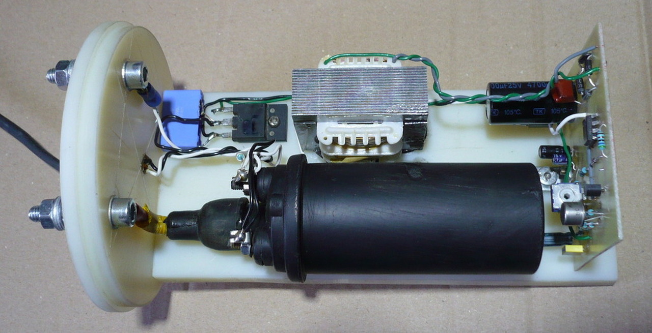

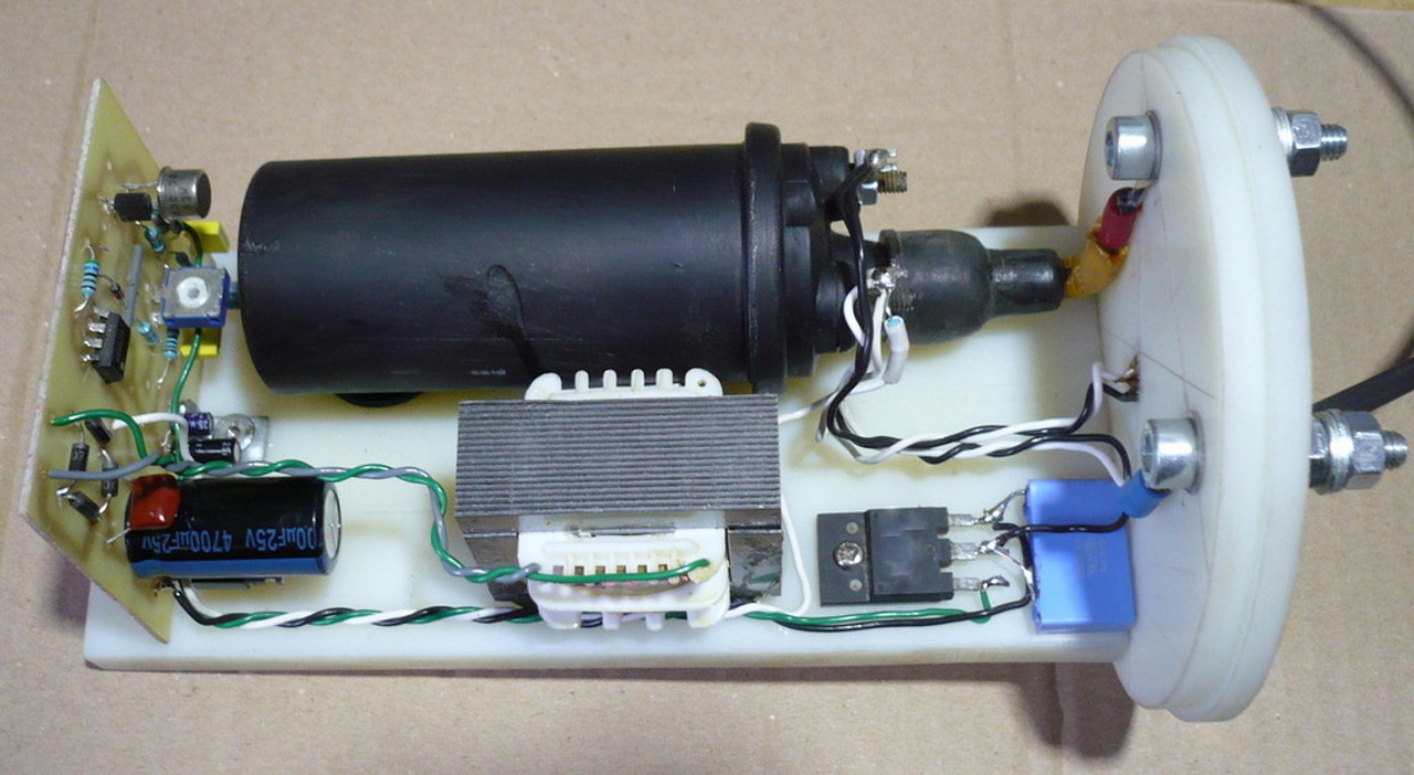

(#) CIROKL hozzászólása Máj 5, 2014 / 1
2 órás elfoglaltság délutánra , igaz a nyák már kész volt hozzá .
(#) zsoltee0001 válasza CIROKL hozzászólására (») Máj 5, 2014 /
Nem rossz, de én a szekunder kimenetnél a csavar környékén belül ragasztanék egy műanyag lapot, a kúszóáram elkerülése végett.

(#) vicsys válasza CIROKL hozzászólására (») Máj 5, 2014 /
Még ennek is megadod a módját!
(#) gtk válasza CIROKL hozzászólására (») Máj 5, 2014 /
Ez mi a csoda ?

(#) enree válasza CIROKL hozzászólására (») Máj 5, 2014 /
Ötletes a dobozolás!
(#) CIROKL válasza zsoltee0001 hozzászólására (») Máj 6, 2014 /
Hová ragasztanál ? Kúszóáram ?
(#) kirally válasza CIROKL hozzászólására (») Máj 6, 2014 /
Szép lett, jó lett!
A doboz jól látom, hogy PVC cső?
És mivel van lezárva?
(#) CIROKL válasza kirally hozzászólására (») Máj 6, 2014 /
Igen 110-es pvc cső 180mm -es darab a vége 10mm -es danamid átmérő 110 majd 5mm átmérő 106mm, és a képen látható szintén danamid alaplap ... nagyon egyszerű és a célnak megfelel.

(#) mex válasza CIROKL hozzászólására (») Máj 6, 2014 /
A danamid elég nagymértékben vízszívó, szabadban, ha megázik párhuzamos terhelést jelent a kerítésdrót mellett.
(#) enree válasza mex hozzászólására (») Máj 6, 2014 /
A danamid vízszívó? Ez komoly?
(#) gkari válasza enree hozzászólására (») Máj 6, 2014 /
A "danamid" anyaga:polietilén (lágyítószer nélkül), inkább víztaszító.

(#) CIROKL válasza mex hozzászólására (») Máj 6, 2014 /
Létezik olyan is de gondolod pont ezt szúrtam ki erre a célra ?
Az általam alkalmazottat évekig is áztathatod a vizben nem történik semmi !
Egyéb iránt ha valaki ilyen pásztort telepit gondolod hogy a szabad ég alá telepiti ?
A hozzászólás módosítva: Máj 6, 2014
(#) mex válasza enree hozzászólására (») Máj 6, 2014 /
A pásztortelepítésről nincs kiforrott véleményem, de előfordulhat a külszíni használat, pláne ha a gazda nem tájékozódott előzőleg.
Mit is akartál mutatni a linken?

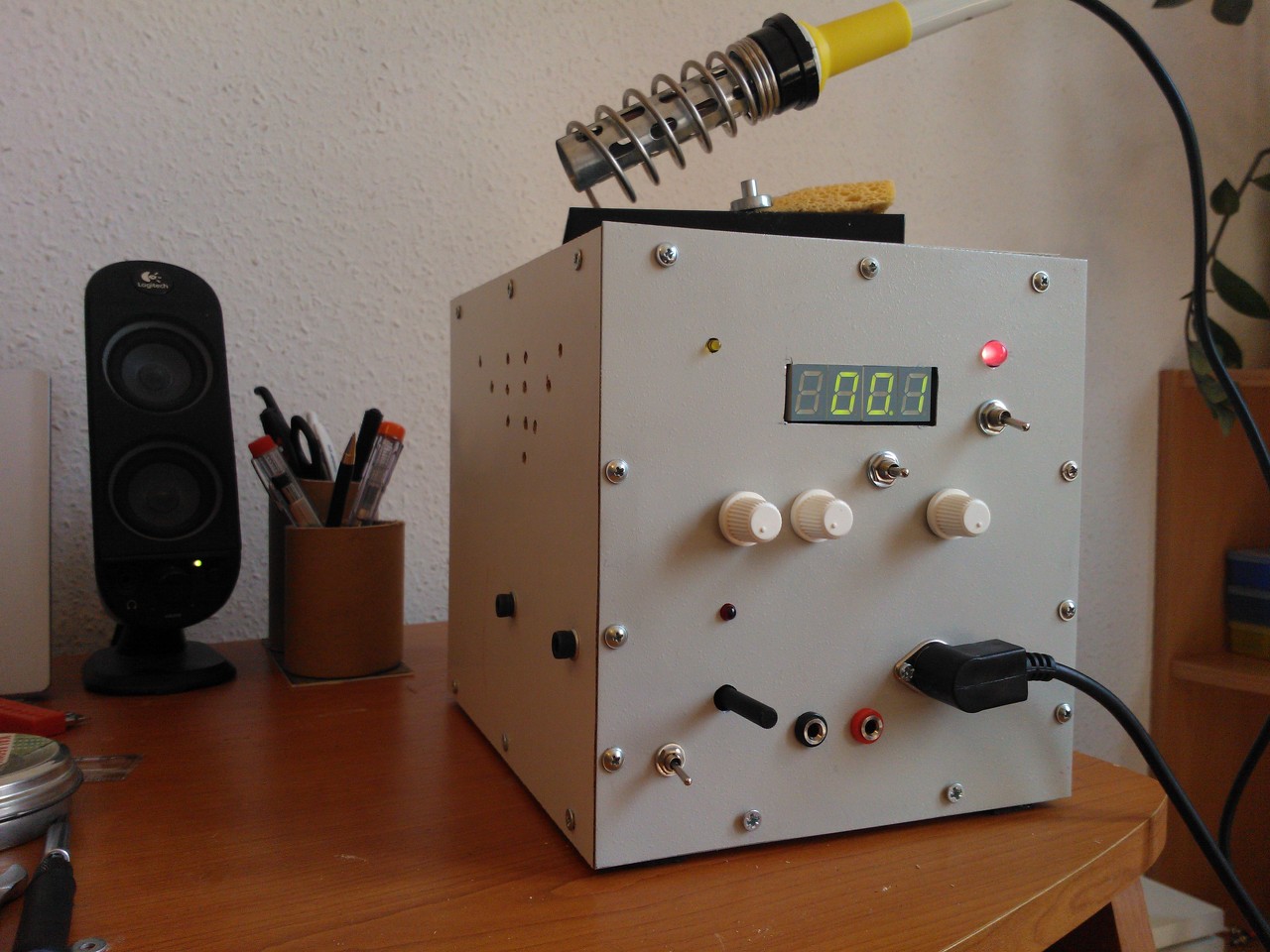

(#) chopper800 hozzászólása Máj 7, 2014 /
Szerbusztok!
Most fejeztem be a labortáp/Forrasztóállomás előlapjának munkálatait.

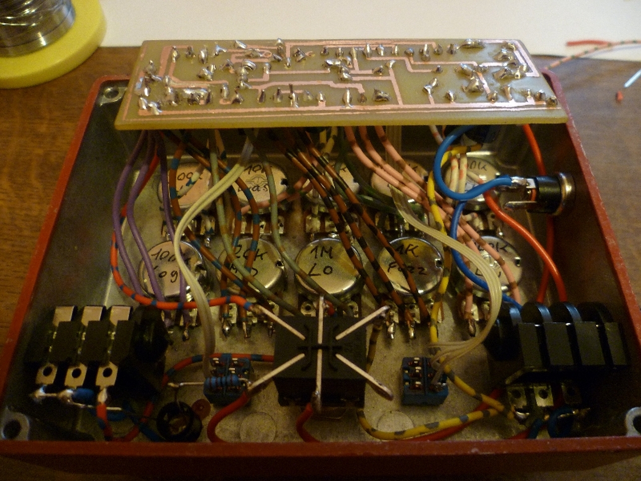

(#) gajdossmd hozzászólása Máj 7, 2014 /
Elkészültem egy Fuzz Lab torzítópedállal.

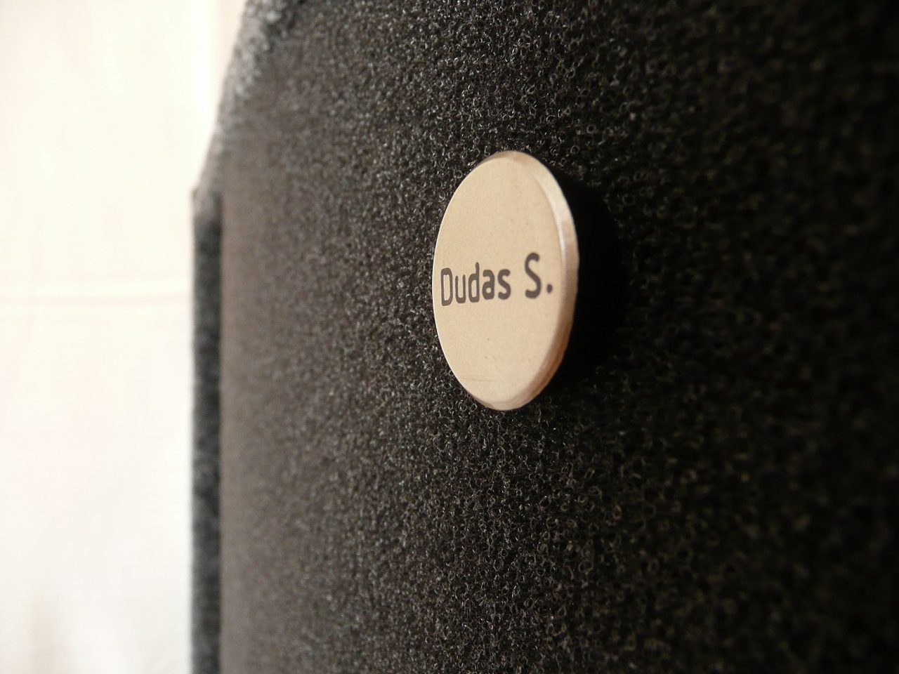

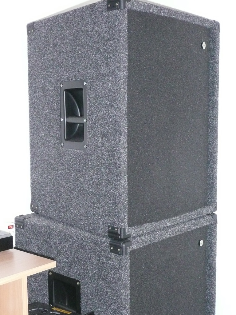

(#) dudassandor1 hozzászólása Máj 7, 2014 / 1
A már meglevő hangsugárzóimat ruháztam fel új előlappal. Az eddigi hangszóró rácsokat lecserélve a teljes front oldal kapott rácsot és szivacsot. Ha szükséges lenne az előlapok levétele, akkor a kiszedésükben a "logo" mint fogantyú funkcionál (mivel rendesen szorulnak a rácsok a helyükön így nem csavarhúzóval kell kifeszegetni őket).
