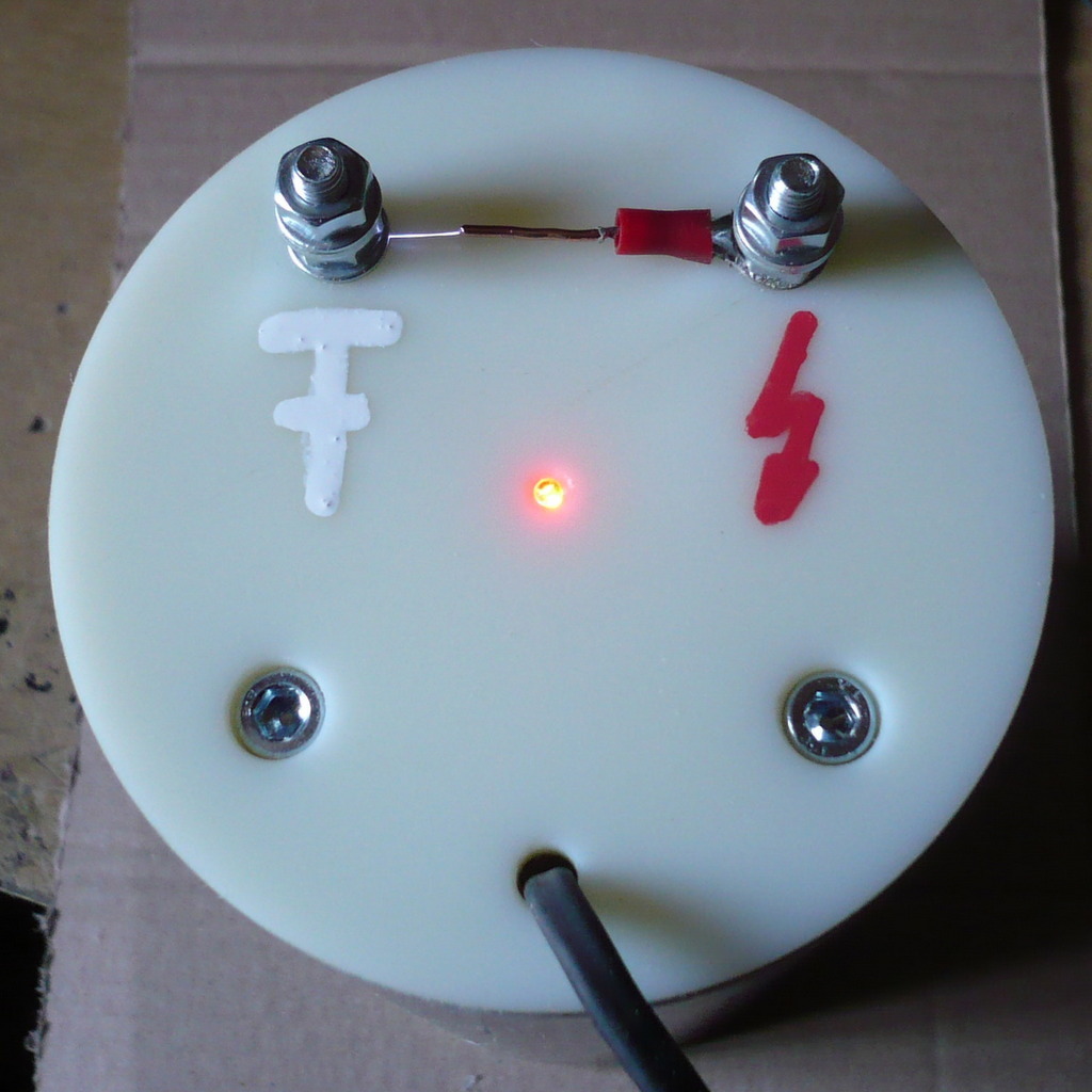

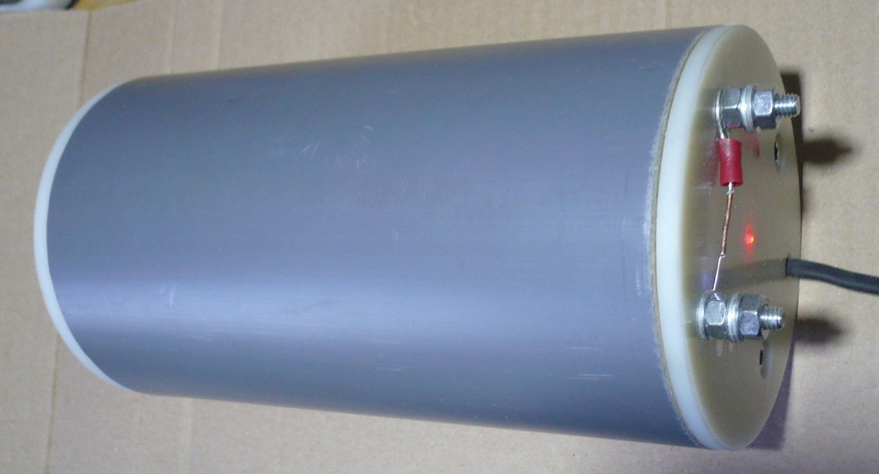

2 órás elfoglaltság délutánra , igaz a nyák már kész volt hozzá .
(#) zsoltee0001 válasza CIROKL hozzászólására (») Máj 5, 2014 /
Nem rossz, de én a szekunder kimenetnél a csavar környékén belül ragasztanék egy műanyag lapot, a kúszóáram elkerülése végett.

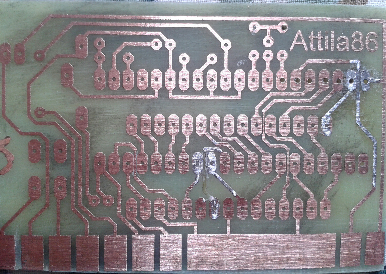

Üdvözletem uraim!
Elkészültem az első vasalt nyákommal, a forrasztóállomásII-höz. (kelett 3-4 kísérlet a papír miatt)
Kisebb javításokat kellett csinálnom a kritikus pontokon, néhol meg is forrasztottam próbából, és nem is zárlatos a kritikus helyeken .... de talán csúnya is emiatt.
Készen picit fényesítettem volna de ledörzsöltem egy huzalt - ezt áthidalással tervezem orvosolni.
Méret: 72x47.5 mm. Szerintetek jó ez így ha működőképes, vagy ez az alja és csináljak újat?
P.S.: Tervezek még rá kémiai ónozást. Ez fontos? Más vegyszerrel védjem készen?(pl. akrill lakk)

(#) Csongi_ válasza mucsa hozzászólására (») Máj 5, 2014 /
Jo lett, ahhoz kepest hogy elso, szep. Vedelemnek miutan kimarattad, csiszold megint le finom smirglivel fenyesre, es festekoldoban feloldott fenyogyantaval kend be. Ez megvedi az oxidaciotol, es a forrasztaban is segit.
(#) szili83 válasza mucsa hozzászólására (») Máj 5, 2014 /
Elsőre nagyon jó!
Milyen papírral csináltad?
Én SK10-el fújom le.

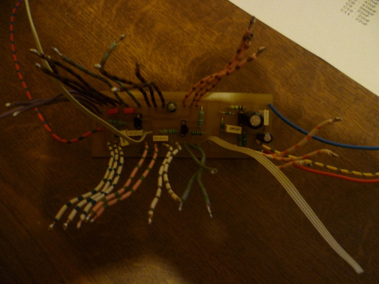

(#) CIROKL válasza zsoltee0001 hozzászólására (») Máj 6, 2014 /
Hová ragasztanál ? Kúszóáram ?
(#) kirally válasza CIROKL hozzászólására (») Máj 6, 2014 /
Szép lett, jó lett!
A doboz jól látom, hogy PVC cső?
És mivel van lezárva?
(#) CIROKL válasza kirally hozzászólására (») Máj 6, 2014 /
Igen 110-es pvc cső 180mm -es darab a vége 10mm -es danamid átmérő 110 majd 5mm átmérő 106mm, és a képen látható szintén danamid alaplap ... nagyon egyszerű és a célnak megfelel.
(#) mucsa válasza szili83 hozzászólására (») Máj 6, 2014 /
Üdv. Szili83.
Először normál nyomtatópapírral (Staples normal cpoy paper van ráírva) csináltam és ráfujtam alkoholt (ahogy talán vicsys mutatja a jutubos videóján) de az nem lett olyan jó, még egy kis gyakorlás vagy jobb alkohol és ment volna az is. Apró hibák voltak benne.
A mostanihoz kaptam valamiféle fényesebb nyomtatópapírt vagy mi az, már sárgák a szélein meg picit keményebb is meg nem is olyan vékony de így sikerült.
Legközelebbire veszek műnyomó papírt.

(#) mex válasza CIROKL hozzászólására (») Máj 6, 2014 /
A danamid elég nagymértékben vízszívó, szabadban, ha megázik párhuzamos terhelést jelent a kerítésdrót mellett.
(#) enree válasza mex hozzászólására (») Máj 6, 2014 /
A danamid vízszívó? Ez komoly?
(#) gkari válasza enree hozzászólására (») Máj 6, 2014 /
A "danamid" anyaga:polietilén (lágyítószer nélkül), inkább víztaszító.

(#) CIROKL válasza mex hozzászólására (») Máj 6, 2014 /
Létezik olyan is de gondolod pont ezt szúrtam ki erre a célra ?
Az általam alkalmazottat évekig is áztathatod a vizben nem történik semmi !
Egyéb iránt ha valaki ilyen pásztort telepit gondolod hogy a szabad ég alá telepiti ?

(#) mex válasza enree hozzászólására (») Máj 6, 2014 /
A pásztortelepítésről nincs kiforrott véleményem, de előfordulhat a külszíni használat, pláne ha a gazda nem tájékozódott előzőleg.

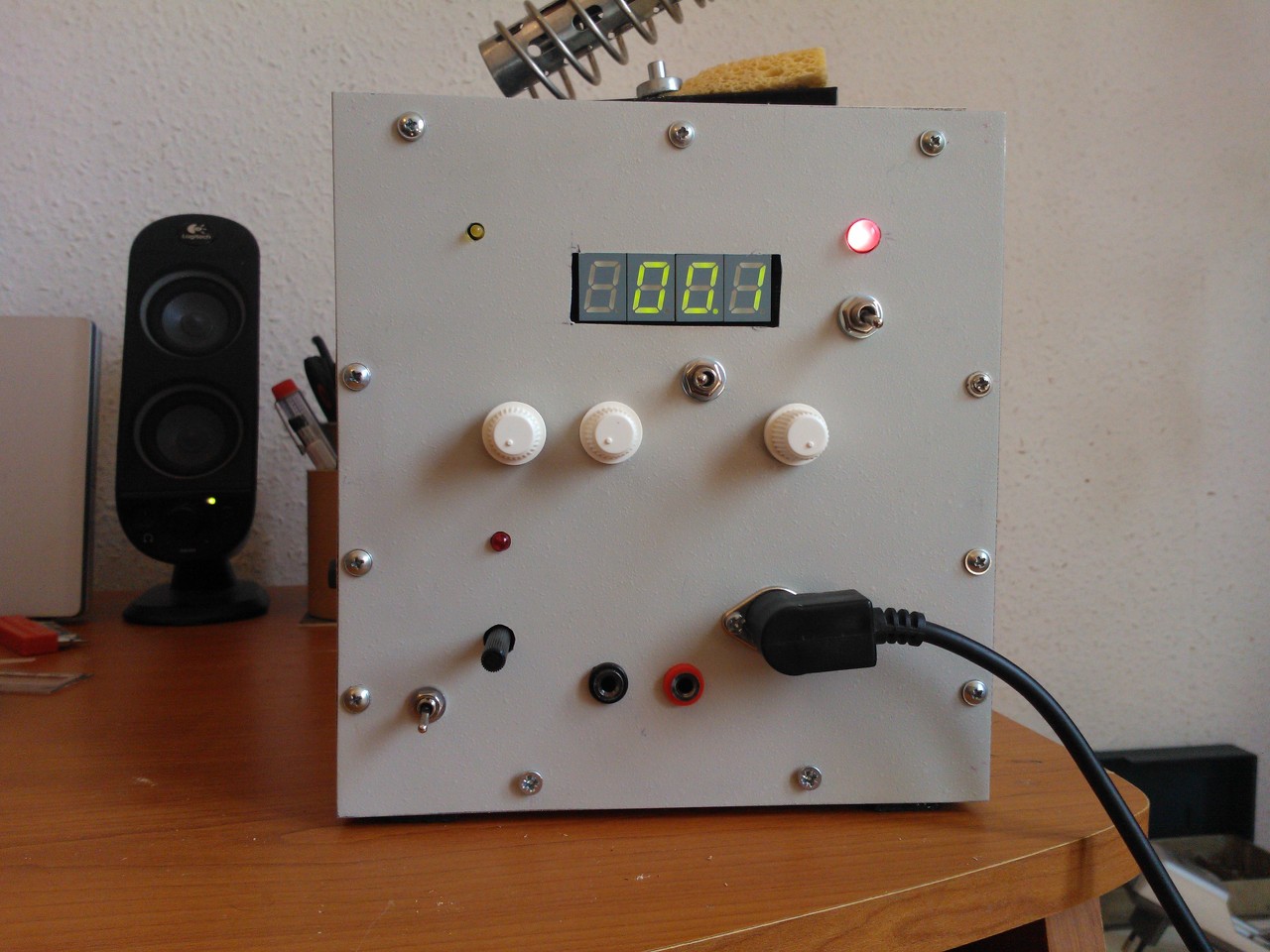

(#) chopper800 hozzászólása Máj 7, 2014 /
Szerbusztok!
Most fejeztem be a labortáp/Forrasztóállomás előlapjának munkálatait.

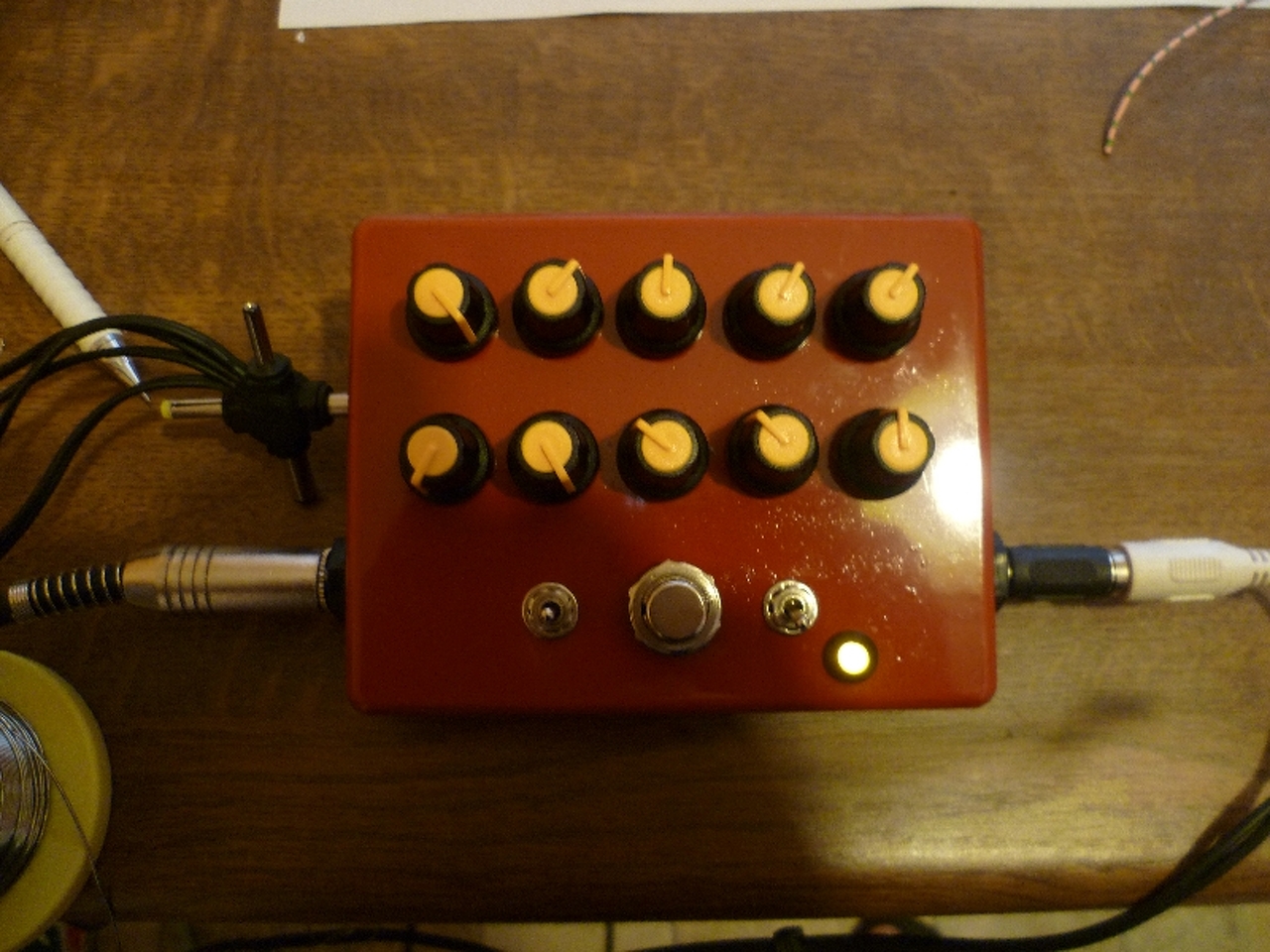

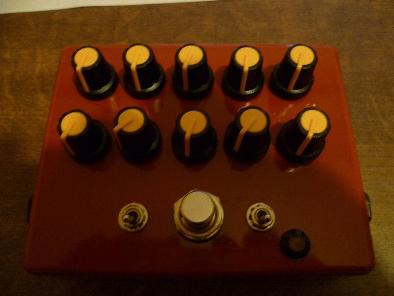

(#) gajdossmd hozzászólása Máj 7, 2014 /
Elkészültem egy Fuzz Lab torzítópedállal.

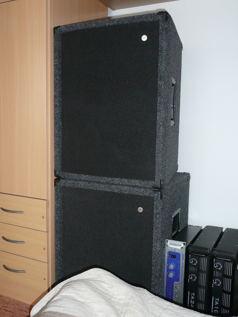

(#) dudassandor1 hozzászólása Máj 7, 2014 / 1
A már meglevő hangsugárzóimat ruháztam fel új előlappal. Az eddigi hangszóró rácsokat lecserélve a teljes front oldal kapott rácsot és szivacsot. Ha szükséges lenne az előlapok levétele, akkor a kiszedésükben a "logo" mint fogantyú funkcionál (mivel rendesen szorulnak a rácsok a helyükön így nem csavarhúzóval kell kifeszegetni őket).

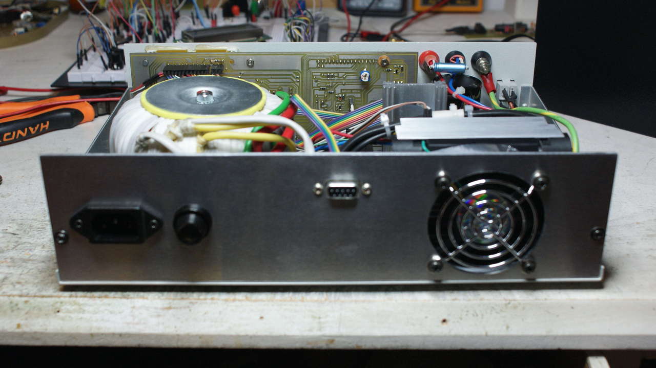

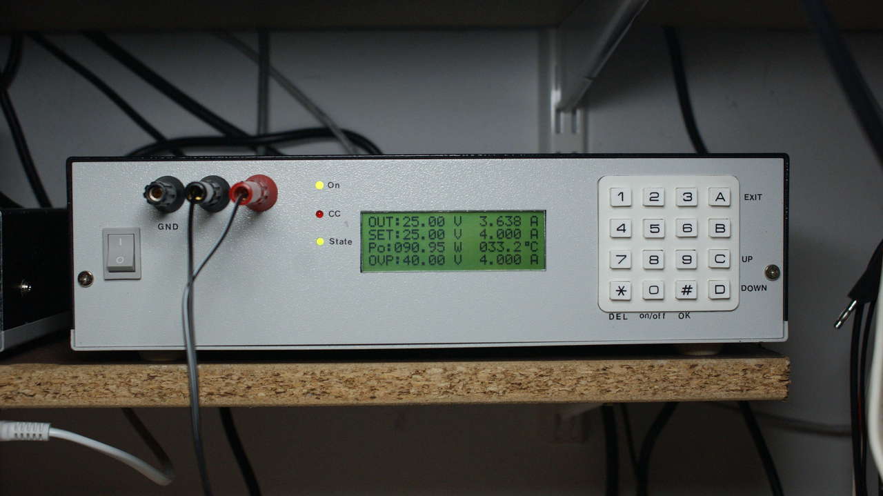

(#) tkovacs hozzászólása Máj 7, 2014 / 8
Üdvözletem mindenkinek!
Én egy saját tervezésű digitálisan beállítható és programozható labortápegységet építettem.
Paraméterei az alábbiak:
Uki=00.00V-40.00V (10mV felbontással programozható)
Iki=0.000A-4.000A (1mA felbontással programozható)
Over Voltage Protection:0-40V (programozható)
Over Current Protection:0-4A (programozható)
Over Temperature Protection:0-150 fok Celsius (programozható)
50 beállítási érték menthető el, amelyeket 100ms-os lépésközzel egymás után autómatikusan is ki tud adni.
Kikapcsoláskor elmenti az aktuális értékeket és a kimenet állapotát, amelyeket bekapcsoláskor visszatölt.
A kijelzőn látható értékeket a hátulján elhelyezett és galvanikusan leválasztott RS232-es soros porton is kiadja.

(#) nagym6 válasza tkovacs hozzászólására (») Máj 7, 2014 /
Hát ez nem akármilyen bemutatkozás. Látszik, profi szakember remekműve.
Csak egy dolgot csináltam volna én még itt, amit hiányolok minden más digitális beállítású készüléken is. Egy forgógombos beállítást -plussz lehetőségként- beterveznék, a gyors egyszerű állításokhoz. Sokszor praktikusabb, pld. ha szükséges a tápfeszültség menet közbeni állítgatása.
Ettől függetlenül szuper.
