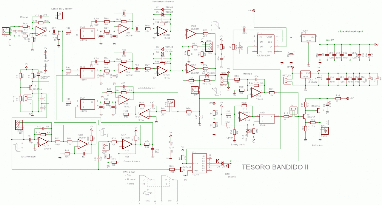

Szia még korábban tetted fel ezt a rajzot a geotekről hoztad -sajnos én nem tudok beregisztrálni az én gépemmel van probléma nem nyit meg egy csomó fájt ehhez a géphez nem volt panel és beültetési rajz fent vagy a másikhoz ?
A hozzászólás módosítva: Máj 3, 2014
Ez egy teljesen közönséges TGSL EDU, meg egy TGSL kábelezési rajz, a TGSL vagy TGSL Coil topikból, nem tesoro golden sabre, hibás az elnevezés
Vagyis itt már volt beültetési meg kapcs rajz is.

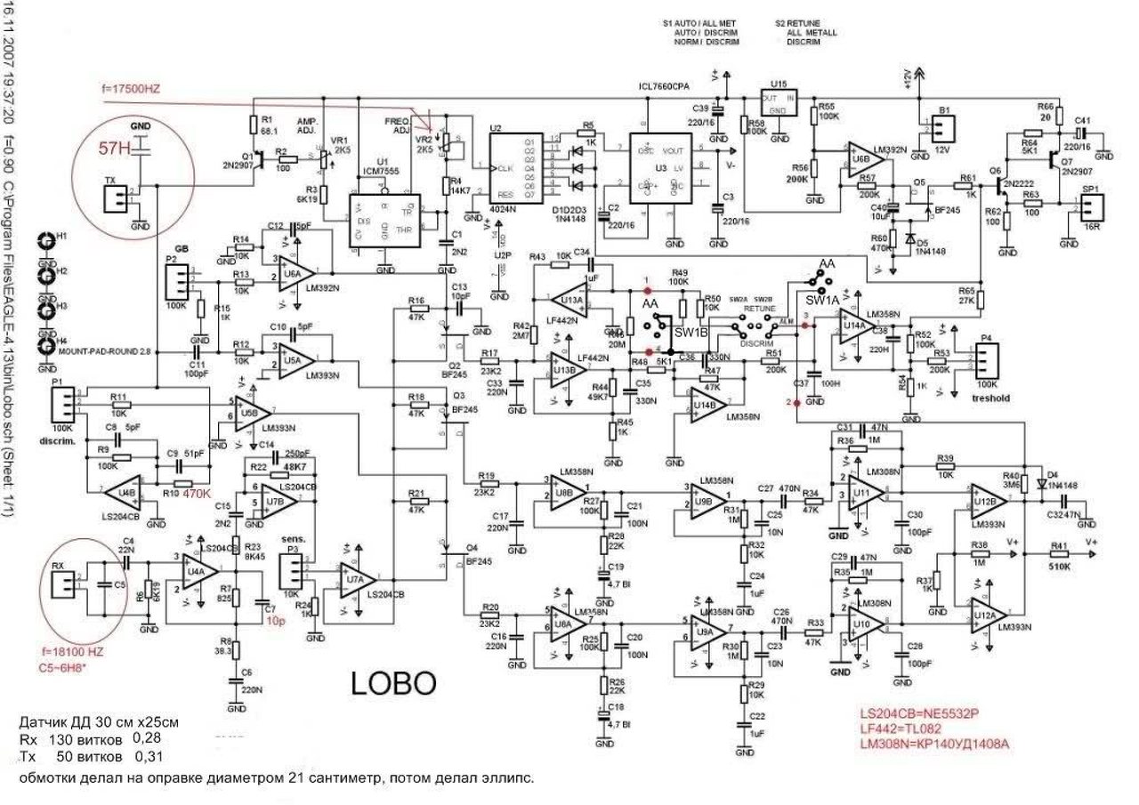

Ez a Lobo elég sokat változott az idők során. Ezeket a rajzokat nézve nem esik le, mitől kerül 30%többe, mint a cibola. Arra figyelni kell, hogy ez egy aranykereső eredetileg, ami jól jöhet olyannak, akinek vannak középkori, nem szemetes helyei, azonban egy átlag mezőn kissé unalmas az 0,1grammos fészemeteket kibogarászni a földkupacból.

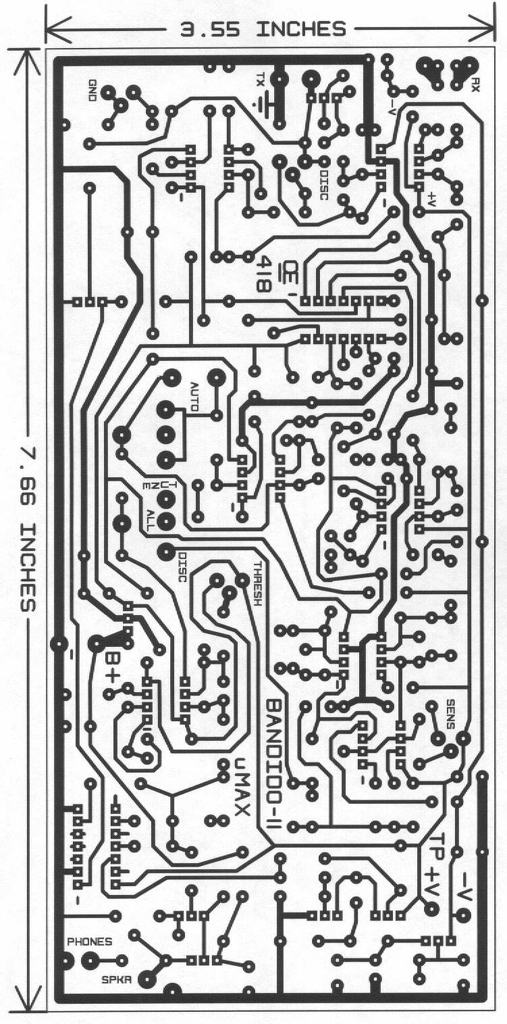

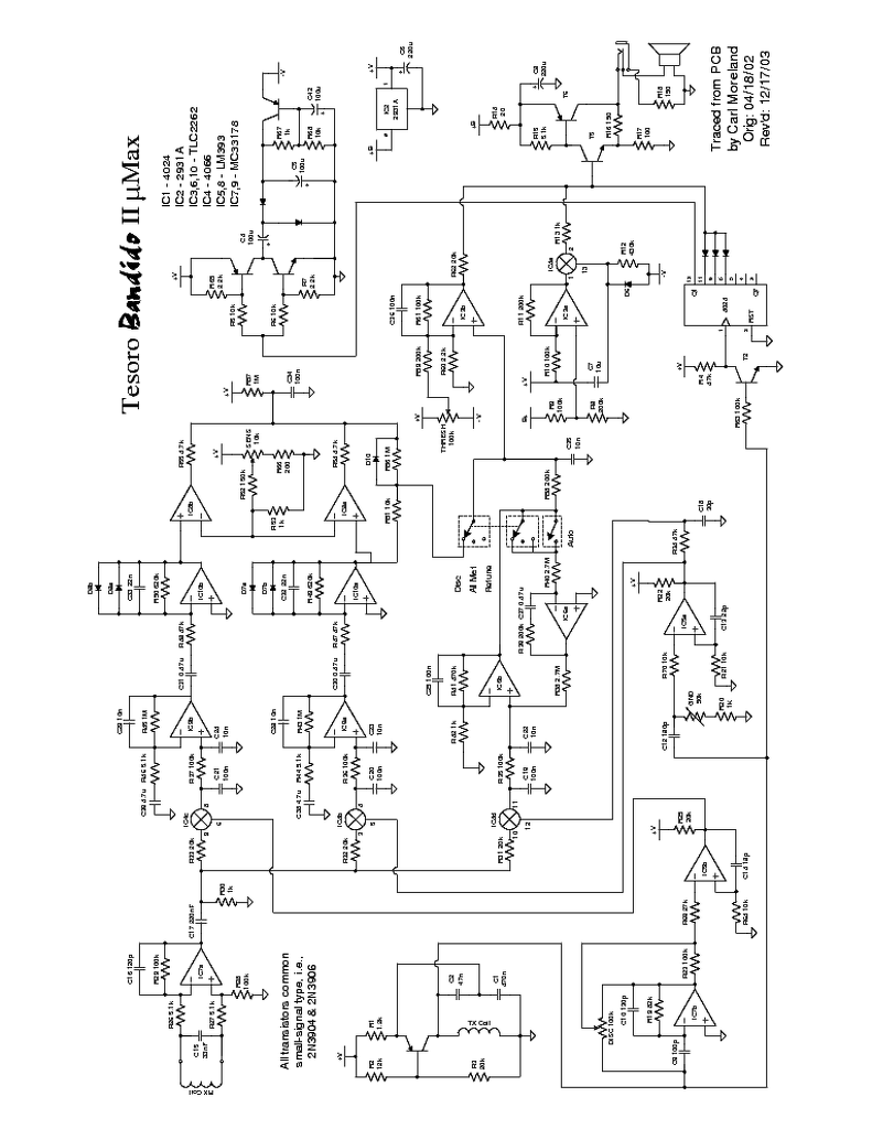

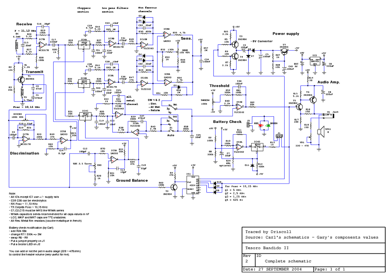

Nos elnézését mindenkitől, benéztem a rajzot
ez bandidó, azért volt fura, hogy más mint a lobo ![]() Szóval a bandidó rajz egy jó kis detektor, érdemesebb megépíteni szerintem mint a TGSL-t, bár ugyanakkor a Cibollát még inkább javaslom építésre. Ha már így jártunk, azért itt egy Lobo rajz, hátha valaki felásná a Margitszigetet némi aranyrögért. A hozzászólás módosítva: Máj 6, 2014
