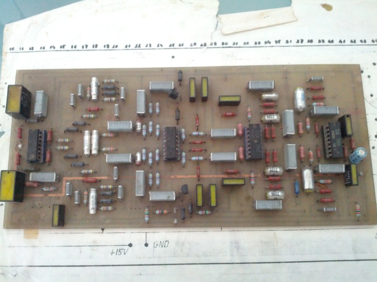

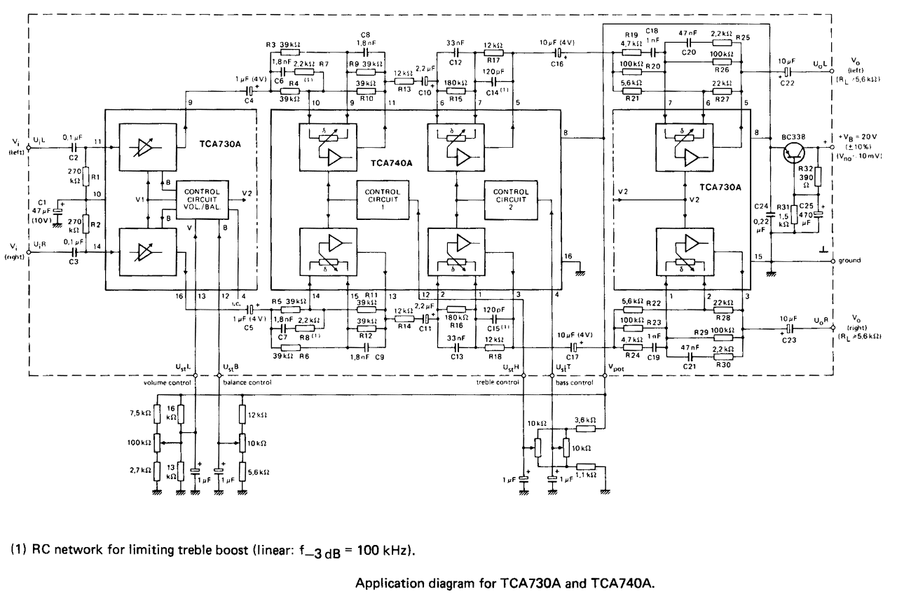

Sziasztok! Kaptam egy félkész hangszínszabályzót kapcsolással, de sajnos már elég kopott a dokumentum. Valószínű az egyik radiotechnika szaklapból való, így hátha valakinek ismerős és meg tudja mondani hol keressem. Az ic-k Tca740 tca730 tca másik kettőt pedig nem tudom leolvasni. Köszönöm aki ráismerne! Üdv!
(#) pucuka válasza adamka199 hozzászólására (») Máj 4, 2014 /
Nem lehet egy túl bonyolult kapcsolás az egyoldalas nyákon. Rajzold vissza. Szedd elő a két IC adatlapját, az azokon levő áramkör segítségedre lesz. A 730 egy sztereó hangerő balansz, a 740 egy sztereo hangszínszabályzó áramkör. Nem tudom miért van négy áramkör, mikor mindkét IC sztereó, lehet, hogy a másik két IC -vel valamilyen korrektor (lemezjátszó, magnó) áramkör van megépítve.
(#) Sebi válasza adamka199 hozzászólására (») Máj 4, 2014 /
Ilyesmi lehet...

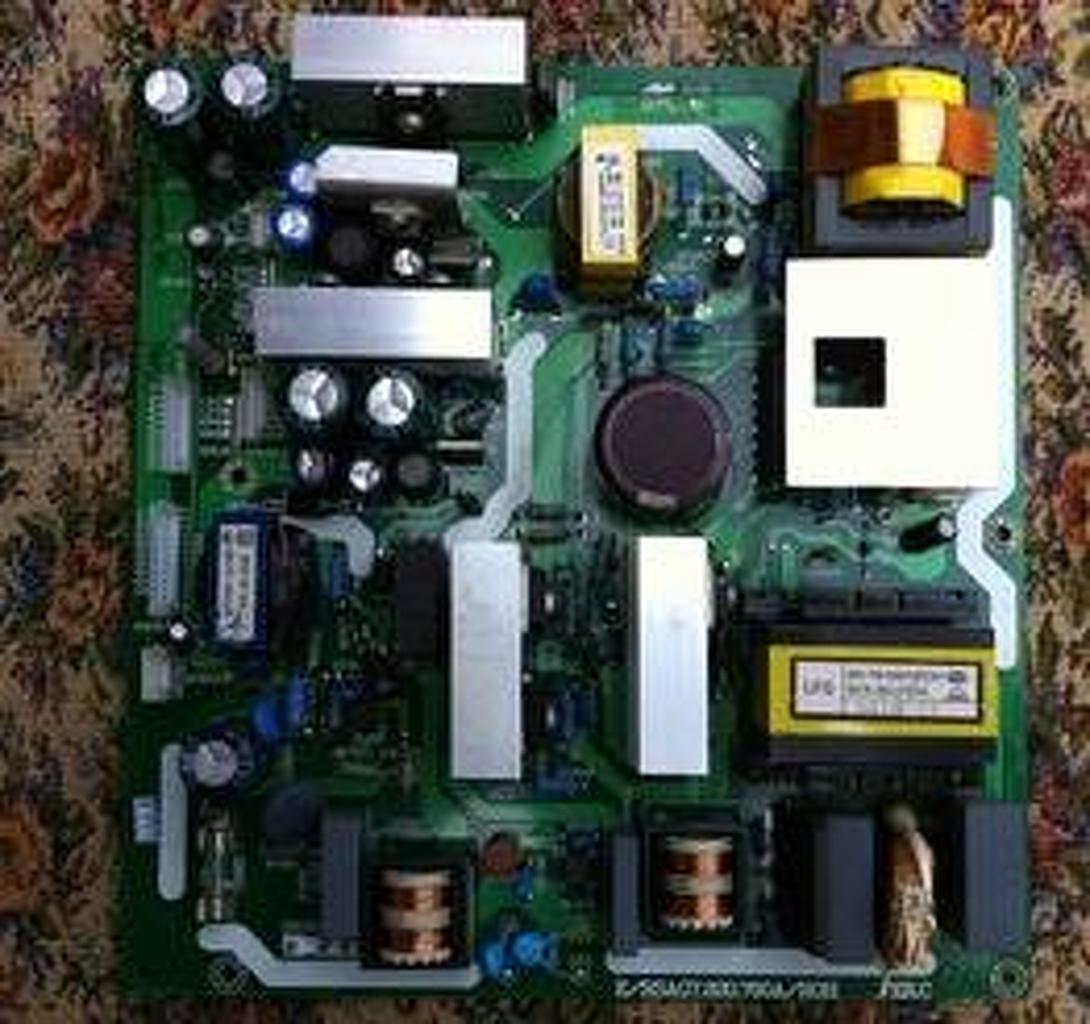

Kapcsolási rajzot keresek plazma tv táphoz.. hátha van ebben érintett tv-szerelő is a fórumon..- sajnos, az elektrotanyán sincs.
TLM2633 vagy TLM2637 power panel, E/RSAG7.820.760 A/E ROH a típusa és elég olcsón hozzáférhetnék. Ami anyag van benne, kapcstáp témákhoz nem rossz...
(#) eyess válasza ferci hozzászólására (») Máj 9, 2014 /
Lehet tévé típussal többre mennénk.
(#) ferci válasza eyess hozzászólására (») Máj 9, 2014 /
Beírtam... .. a net szerint TLM2633 vagy TLM2637.
.. vagy Hisense TL3220... mintha így is olvastam volna róla..
Felraktam a konkrét panelnevet is a tanyán, de nem lettem okosabb..
Ok szétnézek ez ügyben.De egyébként mi is a baja ? Lehet nem is a táp.
Nincs baja semmi... csak tele van "jó cuccokkal újrafelhasználásra" és igencsak meredek lenne visszarajzolni, ha már viszonylag egyben van.. olyan 20x30 centis kb., aztán jó FET-ek, trafók, diódák, stb....- és nem 1 db...

Akkor én tévedtem... .. a lényeg az, hogy erről a tápról van szó.
Jó akkor javasolnék egy olyan megoldást, hogy írd le légy szíves a tévé hátulján lévő összes adatot , illetve a plazma kijelző belső oldalán található levonón amik rá vannak írva azt mindent írj le.
Lehet, hogy nem jól fogalmaztam... van pár ilyen panelem: E/RSAG7.820.760 A/E ROH és kapcsrajz kellene hozzá...
Nincs se tv, se más, ezekből mazsolázok és még lenne pár db. nagyon olcsón.. .. viszont nem akarom addig szétcincálni mindet, ameddig nem játszok el velük élesben.
A képe ( de van legalább 4-5 verzió...):
Na de ez , így nem fog menni.Hát sok minden függ , és kell ahhoz , hogy ezek a tápok életre keljenek.De főként maga a tévé is kell hozzá , és a vezérlése pláne.
Jó, hát az azért nem így van, mert felélesztettem benne egy flybacket, egy step-down-t, stb...
Csak csecsébb lenne mindet és egyszerre... sajnos, van benne egy soklábú spéci IC (rajza megvan) is, arról megy talán a PFC-rész, aztán egy "szebb" flyback, ami ezzel is közös..
Szóval nem lenne gond, csak lusta vagyok kirajzolni, mert nem éri meg... ...
Nagyon kevés a külső feltétel, inkább azért nem indult be totál, mert van/lehet pár hibás cucc benne.
Köszi, hogy foglalkoztál a témával.
