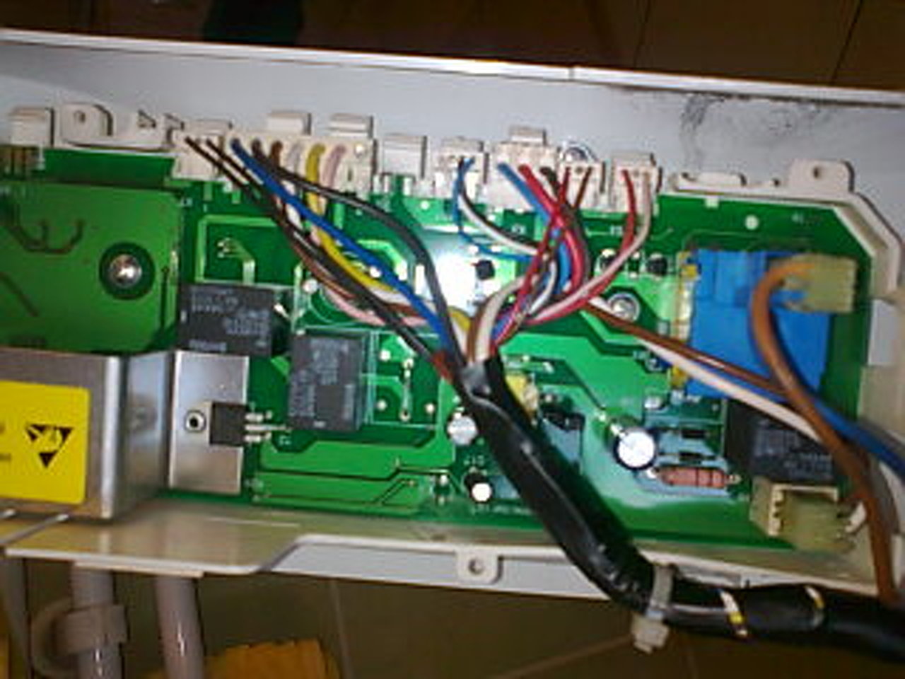

Megbontottam a gépet, a mosópor adagolót kivettem és teljesen kitakarítottam, de nem ez lehet a hiba, mert az öblítést telejesen kihagyja. Az öblítő proginál az adagoló fiókot kihúzva azt tapasztaltam, hogy abba a rekeszbe nem enged vizet, ahol az öblítő van. Nem tudom, hogy hol keressem a hibát?!
A víz a mosószer adagoló ház tetején, vagy a végén " közlekedik " ! Azt is ki kell tisztítani, öblítésnél általában 10-15 mp-ig megy a víz az öblítő tartályába. Ha a bemeneti lukak a tetején berakódtak trutyival nem viszi be a szert. Az, hogy víz marad benne nem lényeges.

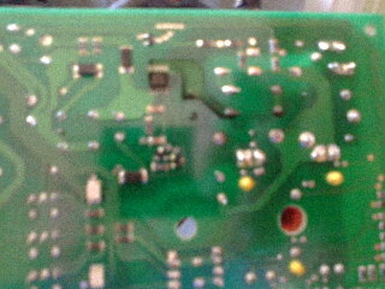

Az adagolóházat is teljesen kitakarítottam, gyors, illetve rövid mosásánál öblít a gép, azonban hosszabbra programozva már nem. A programszabályzó melletti ellenálláson és a nyáklapon találtam egy kis égésnyomot, amit azonban letöröltem. Telefonnal készítettem róla elég gyenge minőségű fényképet, nem tudom, hogy ennek van-e valami jelentősége?! |
