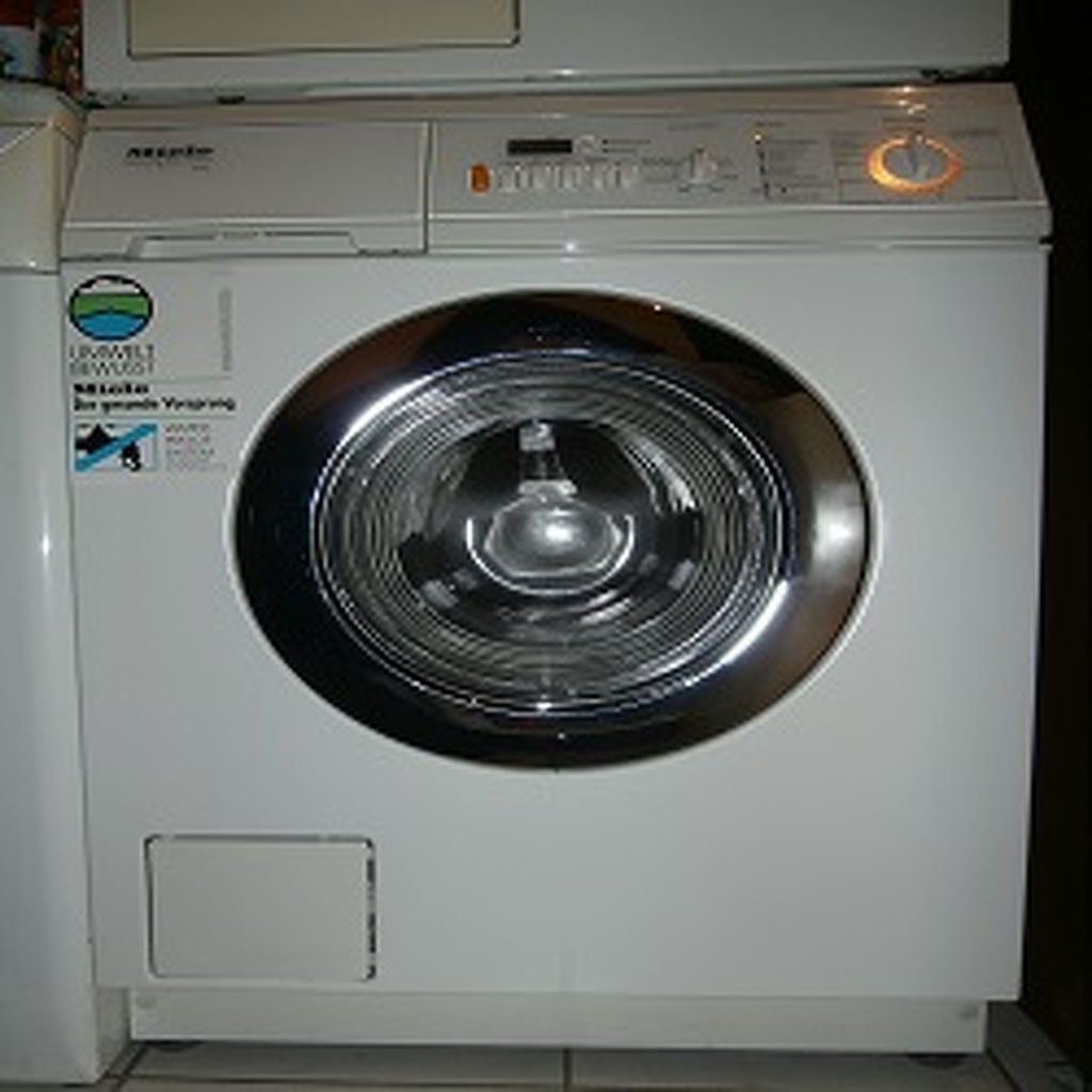

Hát igen.Csak nem Schutless gép?Az volt a nagy svájci márka.Az enyém is 17 -18 éves Miele. 8230 üzemóra van benne."Sajnos" ha saját gépről van szó akkor maximalista vagyok így amikor megkaptam teljesen felújítottam.Új szimeringet dob és motorcsapágyakat,lengéscsillapítót és egy alapos tisztítást. kapott.Egyedül a lengéscsillapítók voltak benne rosszak.Most múlt 1 éve ennek,azóta sincs baja.Igen lehetne ilyen gépeket csinálni csak akkor érné meg nekik ha 5-600 ezer Ft okat elkérnének érte.Tessék dobtam egy képet a sajátomról. Van rajta egy Miele ruhaszárítóm is az tavaly nyár óta van meg egy alapos szétszedésen és tisztításon van túl annak se volt azóta semmi gondja.

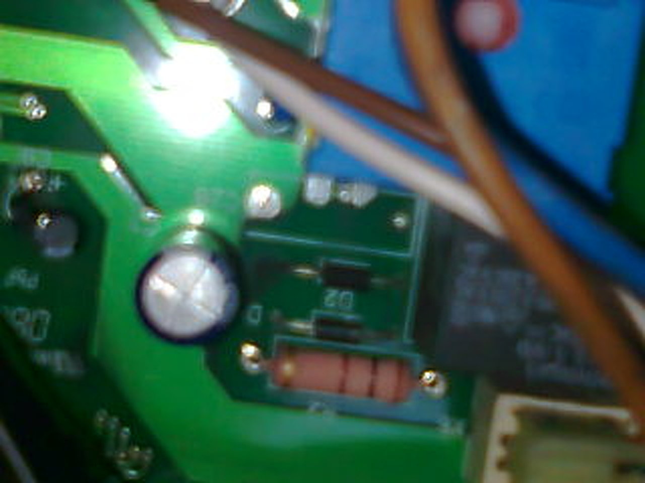

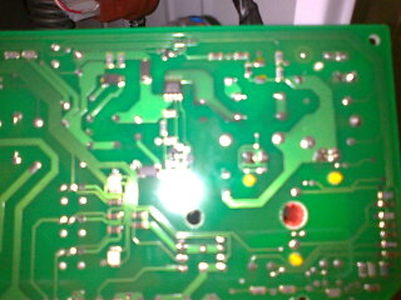

(#) ordas52 hozzászólása Máj 21, 2014 /
Szia Stevepapa!
Az adagolóházat is teljesen kitakarítottam, gyors, illetve rövid mosásánál öblít a gép, azonban hosszabbra programozva már nem. A programszabályzó melletti ellenálláson és a nyáklapon találtam egy kis égésnyomot, amit azonban letöröltem. Telefonnal készítettem róla elég gyenge minőségű fényképet, nem tudom, hogy ennek van-e valami jelentősége?!
(#) botesz válasza ordas52 hozzászólására (») Máj 21, 2014 /
A panelra lerakódó szénpor természetes jelenség szénkefés gépeknél.Én a perifériákat is lellenőrizniém mint szintszabályzó fűtőszál ntc....stb
