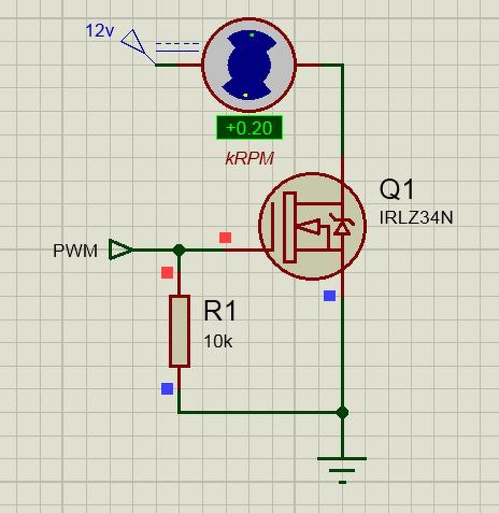

(#) don_peter hozzászólása Nov 10, 2014 /
Uraim, lehet butaságot kérdezek, de úgy gondolom egy kérdést megér.
Gondolom a válasz igen lesz, de azért biztos ami biztos.
Motor PWM vezérlésnél, ha mondjuk nem a pozitív hanem a negatív részt szaggatom az pontosan ugyan azt eredményezi mint ha a pozitívval csinálnám?
Ez azért érdekes mivel nyilván a nem közvetlen PWM vezérlésű motorokat felerősített PWM jellel kellene hajtani, így kiváltva mondjuk egy N-csatornás MOSFET-el a meghajtását.

(#) polgiy válasza zosza18 hozzászólására (») Nov 10, 2014 /

(#) don_peter válasza (Felhasználó 15355) hozzászólására (») Nov 10, 2014 /
Negatív testelésű?
Ezt hogy kell érteni?
Néztem a P-csatornás FET-et, de az negatív feszültséget szereti...
Szabadonfutó dióda hová megy?
A motor pozitív és negatív lába közé pozitív irányban? (egyenirányító)
Pont mint a relé esetében...?

(#) ferci válasza don_peter hozzászólására (») Nov 11, 2014 / 1
Így néz ki a negatív testelés.. viszont azt ne felejtsd el, hogy a fet vezérlése ( zárása ) a source-hoz képest legyen, nehogy maradjon a meghajtás miatt 1..2 volt ( Ugs threshold..)
