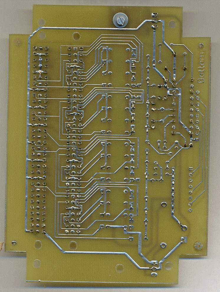

Szia !
PCB ónozó "szerkezet" házilag
Nem kémiai ónozásra gondolok.
Kinek van ötlete ?
(Nekem van de még nem publikus )
(#) szabi83 válasza PCB hozzászólására (») Jan 11, 2008 /
„PCB ónozó "szerkezet" házilag”
páka + ón :hehe:
(#) PCB válasza szabi83 hozzászólására (») Jan 11, 2008 /
Szia !
Nem arra gondoltam, hogy vastagon befüttatom a sávokat aztán öklendezek egyet.
Egyenletes vékony felületre gondoltam, hasonlítson az igazi ónozásra.

(#) Norberto válasza PCB hozzászólására (») Jan 11, 2008 /
Én egyedül a hullámforrasztó gépen való átengedést látnám jó megoldásnak jelen esetben, csak ha épp nincs ugye kéznél egy ilyen gépezet, akkor nehéz lesz bármit is alkotni. Az alulról felfelé törő ónfürdő pont olyan hatást produkálna a fedetlen vezetősávokon, mint amit szeretnél elérni. És persze páka nélkül. Cserében fél tonna egy ilyen gép, jó drága, és legalább 100-szor annyit fogyaszt, mint egy páka.
(#) Peti_85 válasza Norberto hozzászólására (») Jan 12, 2008 /
De legalább nagyon is elegáns megoldás!
Végülis ha belegondolunk... Az ónt egyszerű beszerezni és megolvasztani, van hozzá hőmérsékletünk is, meg tartóedény is akad. Akár gáztűzhelyen is simán meg lehet csinálni. (nem is kell sok, csak pár miliméter olvadék) És az előre jól lekezelt, letisztított nyákot megúsztatjuk a tetején!
Hmm... micsoda ötlet! Ez is megvan pillanatok alatt (és hát ugye nem kémiai módszer)
(#) Norberto válasza Peti_85 hozzászólására (») Jan 12, 2008 /
Ez a házi megoldás azért nem jó, mert PCB nem szeret az ón gőzeil öklendezni
(#) PCB válasza Norberto hozzászólására (») Jan 12, 2008 /
Szia !
Hullámforrasztó van kicsiben is (A4), csak relative bonyolult a hullámot létrehozni.
Mindenképpen gyorsan melegedő, és "kevés" ón-t használó szerkezetet kell kitalálni.
Peti85 !
„Akár gáztűzhelyen is simán meg lehet csinálni.”
fél év alatt nehézfém mérgezért kapsz.
Ahol pl: hullámforrasztó, zárt térben elszívással működnek.
(#) frank tibor válasza PCB hozzászólására (») Jan 12, 2008 /
A nyák maratás és fúrás után lett hullámforrasztva.
A minőség elég vegyes, van hol fényesónra, hol forrasztásra hasonlít. Érdemes lenne erre is technikát fejleszteni.
(#) PCB válasza frank tibor hozzászólására (») Jan 12, 2008 /
Szia !
nyák.jpg-n lévő minőségen szeretnék tovább lendülni, a gyári irányába. Elvben meg van, jövő héten remélem már össze tudom rakni.
