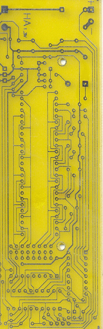

PCB ónozó "szerkezet" házilag Nem kémiai ónozásra gondolok. Kinek van ötlete ? (Nekem van de még nem publikus ) Üdv! Idézet: „PCB ónozó "szerkezet" házilag” páka + ón :hehe:
Szia !
Nem arra gondoltam, hogy vastagon befüttatom a sávokat aztán öklendezek egyet. Egyenletes vékony felületre gondoltam, hasonlítson az igazi ónozásra. Üdv!
Ha nem kémiai, és nem pákás (meg gondolom, tűzi ónozás sem), akkor milyen? Kíváncsivá tettél
Hát akkor ne rézből legyen a nyák, hanem csináld ónból.
Szia !
Ónnal persze, csak a pákát hagyjuk ki ha lehet. Az ugyan is olyan amilyen. Üdv!
Én egyedül a hullámforrasztó gépen való átengedést látnám jó megoldásnak jelen esetben, csak ha épp nincs ugye kéznél egy ilyen gépezet, akkor nehéz lesz bármit is alkotni. Az alulról felfelé törő ónfürdő pont olyan hatást produkálna a fedetlen vezetősávokon, mint amit szeretnél elérni. És persze páka nélkül. Cserében fél tonna egy ilyen gép, jó drága, és legalább 100-szor annyit fogyaszt, mint egy páka.

Hullámforrasztó van kicsiben is (A4), csak relative bonyolult a hullámot létrehozni. Mindenképpen gyorsan melegedő, és "kevés" ón-t használó szerkezetet kell kitalálni. Peti85 ! Idézet: „Akár gáztűzhelyen is simán meg lehet csinálni.” fél év alatt nehézfém mérgezért kapsz. Ahol pl: hullámforrasztó, zárt térben elszívással működnek. Üdv!
A nyák maratás és fúrás után lett hullámforrasztva. A minőség elég vegyes, van hol fényesónra, hol forrasztásra hasonlít. Érdemes lenne erre is technikát fejleszteni.
Szia !
nyák.jpg-n lévő minőségen szeretnék tovább lendülni, a gyári irányába. Elvben meg van, jövő héten remélem már össze tudom rakni. Üdv!
