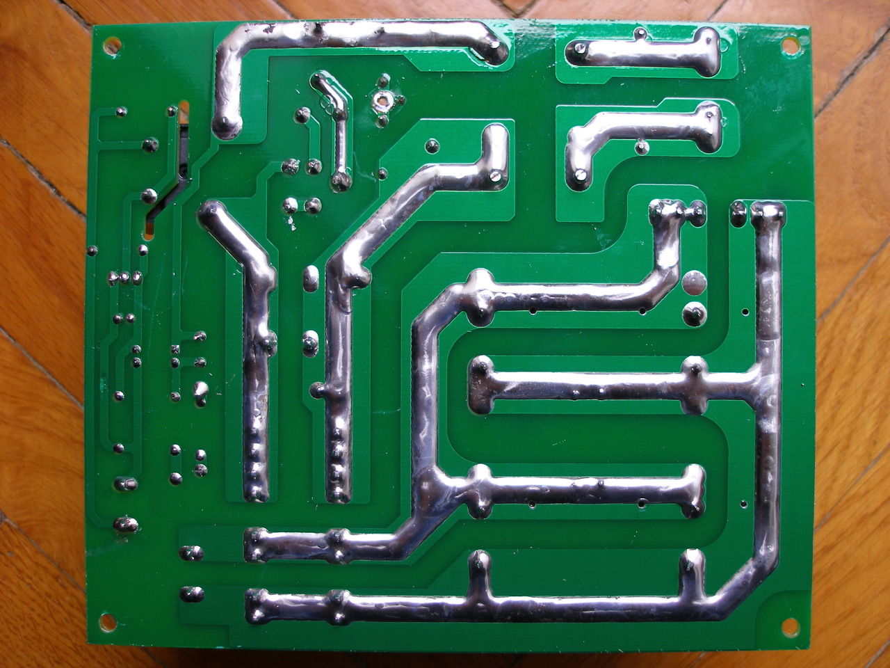

(#) Phile80 válasza Ge Lee hozzászólására (») Máj 15, 2014 /
Ez a táp:

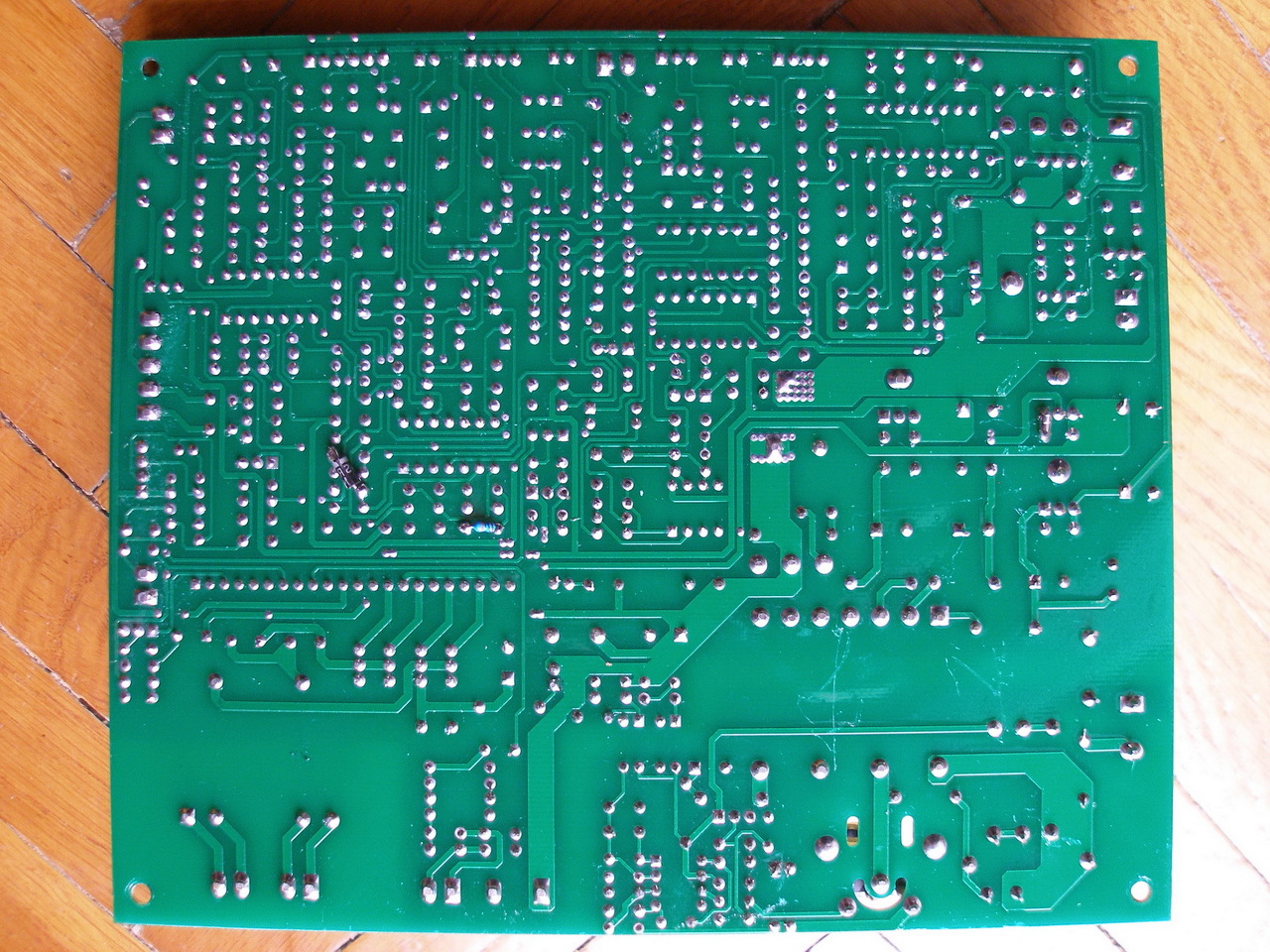

(#) Phile80 hozzászólása Máj 15, 2014 /
Ez kétoldalas nyák és a másik oldalon kitakarják az alkatrészek.
Ha van értelme akkor csinálok több képet erről az oldalról.

(#) Phile80 válasza Phile80 hozzászólására (») Máj 15, 2014 /
Nincs valami ötletetek, hogy mi lehet az a fekete kis alkatrész a relé mellett? Semmi nincs ráírva. Sorba van kötve a NTC-vel, mint valami biztosíték. Nem láttam még ilyet egy hegesztőben sem.
(#) staci123 válasza Phile80 hozzászólására (») Máj 15, 2014 /
Szevasztok,
ötlet van, az a négysarkos fekete az PTC, (a katódcsöves monítorokban ilyen van
sorbakötve a lemágnesező tekercsel) ami úgy van méretezve hogy a teljesítmény
félvezetők zárlata esetén se robbanjonak fel az NTCk...
(#) Phile80 válasza staci123 hozzászólására (») Máj 15, 2014 /
Aha, köszi.
