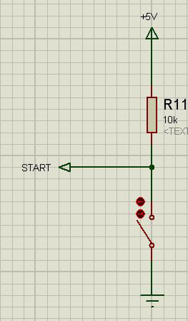

(#) niedziela válasza Bakman hozzászólására (») Márc 15, 2016 /
Szia !
Valami nem kerek sajna, de már ezt a kész elektronikát nem tudom vizsgálni mert elvitték.
Holnap előszedem a próba panelem és azon meg tudom nézni újra, ha előjön a hiba.
De most nézem, rosszul írtam, nem +5V van a lábon hanem GND.
A4 port kapcsolás ráeső része egy bemenet(pl:nyomógomb) ami alacsony szintre kapcsolna,
felhúztam egy külső 10K-s ellenállással, azaz csak akartam, mert a 10K egyik felén 5V van a PIC felől meg 2.5V. folyamatosan olyan volt a bemenet mintha nyomtam volna a gombot.
Ezért is mértem rá.
Kivettem a programból mert jelenleg nincs rá szükség, csak meglepett...
Lehet ott a gond, hogy a gomb változó alapértelmezésben 1 értéket adtam.

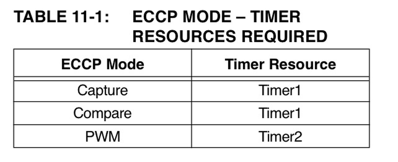

(#) kkrisz75 hozzászólása Márc 19, 2016 /
Sziasztok. Kérdeznék újból egyet.
Összeraktam teljesen az órát.
De teszteléskor nagyobb sebességet fordulatot mért a program mint kellett volna.
Majd egy hét után, ma kiderült, hogy:
Ha a háttérvilágítás fényerőszabályzáskor elindul a PWM, akkor az órajel teljesen elmászik.
PL. ha 1.8kHz körül van beállítva a pwm(0) akkor pontosan 1.7 szeres szorzóval méri a sebességet és a fordulatot is. Ha 5kHz akkor csökkenti de nagyon.

(#) Bakman válasza kkrisz75 hozzászólására (») Márc 19, 2016 /
A PWM általában a Timer2-t használja, lásd melléklet. Ha a Timer2-t és a PWM-et egyszerre használod, jönnek elő ilyen "hibák". Ha a kontroller tudja, másik időzítőt hazsnálj vagy a PWM-re, vagy a másik dologra, amire a Timer2-t.
(#) kkrisz75 válasza Bakman hozzászólására (») Márc 20, 2016 /
Köszi.
Ez nem is néztem az adatlapban.
Igen a Timer2-t használom, mert abban pontos osztást tudok beállítani. Most 2000Hz re van állítva, és 200as számlálóval pontos 100ms az idő.
Átrakom a régi Timer0-ra. Ott 1220,xx hz volt 122-es számlálóval.
Ez nem F1 autó, így nem fog annyit számítani az eltérés.
Bár ha van tipp, ugyan ilyen pontos beállításra, akkor megköszönöm.
18F4620 pic.
(#) Bakman válasza kkrisz75 hozzászólására (») Márc 20, 2016 /
Mi megy a PWM-ről? Ha más nem is, azt esetleg szoftveres PWM-mel helyettesíteni.
Megoldódott Timer0-val.

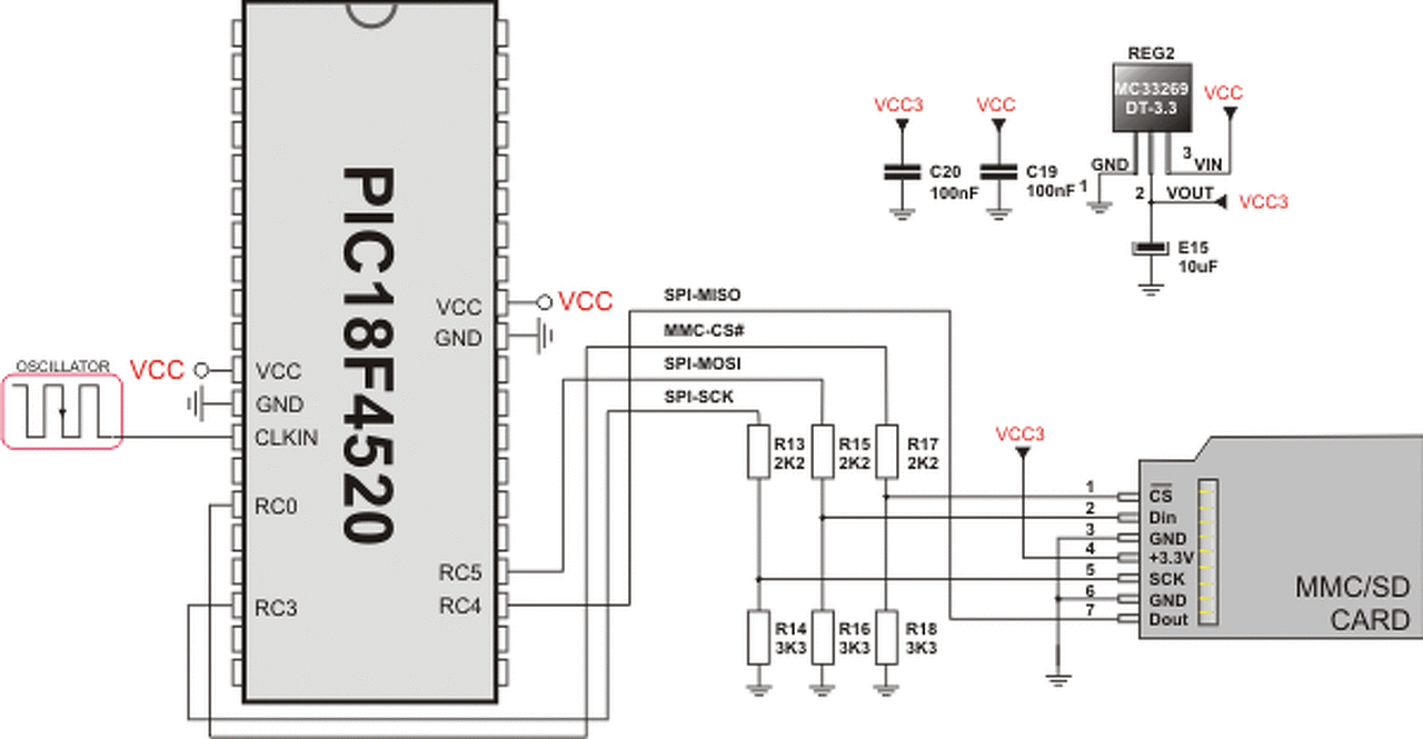

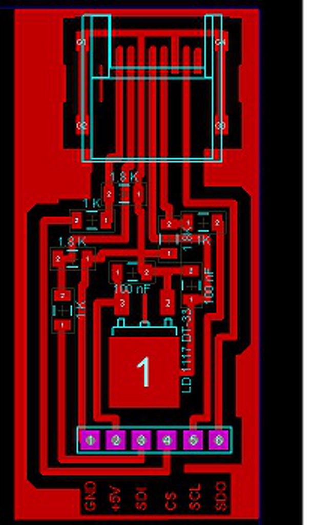

Vissza kerestem pár oldalnyit és láttam páran használtatok sd kártyát pic-el.
Egy hónapja csináltam egy kis nyákot hozzá, igaz ez microSD kártyához van. Ma volt időm próbálgatni, de nem igazán működött.
(mmc.jpg)
A másik kép az ami alapján csináltam. Csak az ellenállásokat cseréltem, mert így 3.2V és nem 3V lesz a lábakon, legalábbis osztószámolgatás alapján. ( a táp lábon egy LD1117-33c adja a 3.3V-ot a kártyának, és ez méréskor is ennyi.)
A gyári mintaprogrammal próbáltam, egy szöveget beírni a fileba. Példaprogramok közt van. hardveres és szoftveres FAT komponens beállítással is (5.4es flowcode)
18F4620as pic. ( az órát használom hardvernek, későbbi terv miatt, az spi RC 3,4,5 és CS (RC6 nálam) láb kivezetve.) 20Mhz-es kvarc

(#) kkrisz75 hozzászólása Márc 26, 2016 /
Hello mindenki. Hol van a hiba?
A kis kártyatartó rossz volt. Közben megtaláltam, hogy a microSD kártya lábkiosztása más. Így átalakítottam. CLK, Din, Dout, VDD, GND, CS lábak jó helyen legyenek.
Lecseréltem 2.2K és 3.3K ellenállásokra a régieket.
A Vdd most 3.29V. A Din és CS lábon 2.98V mértem.
a kártya 2GB-os Fat16-ra formázva.
18F4620 as pic és 20MHz a kvartz
A program lefut szimulációkor. De betöltve picbe megakad a Fat Init nél.
Vár az SD kártyára üzenetnél.
A program alap példa program.
