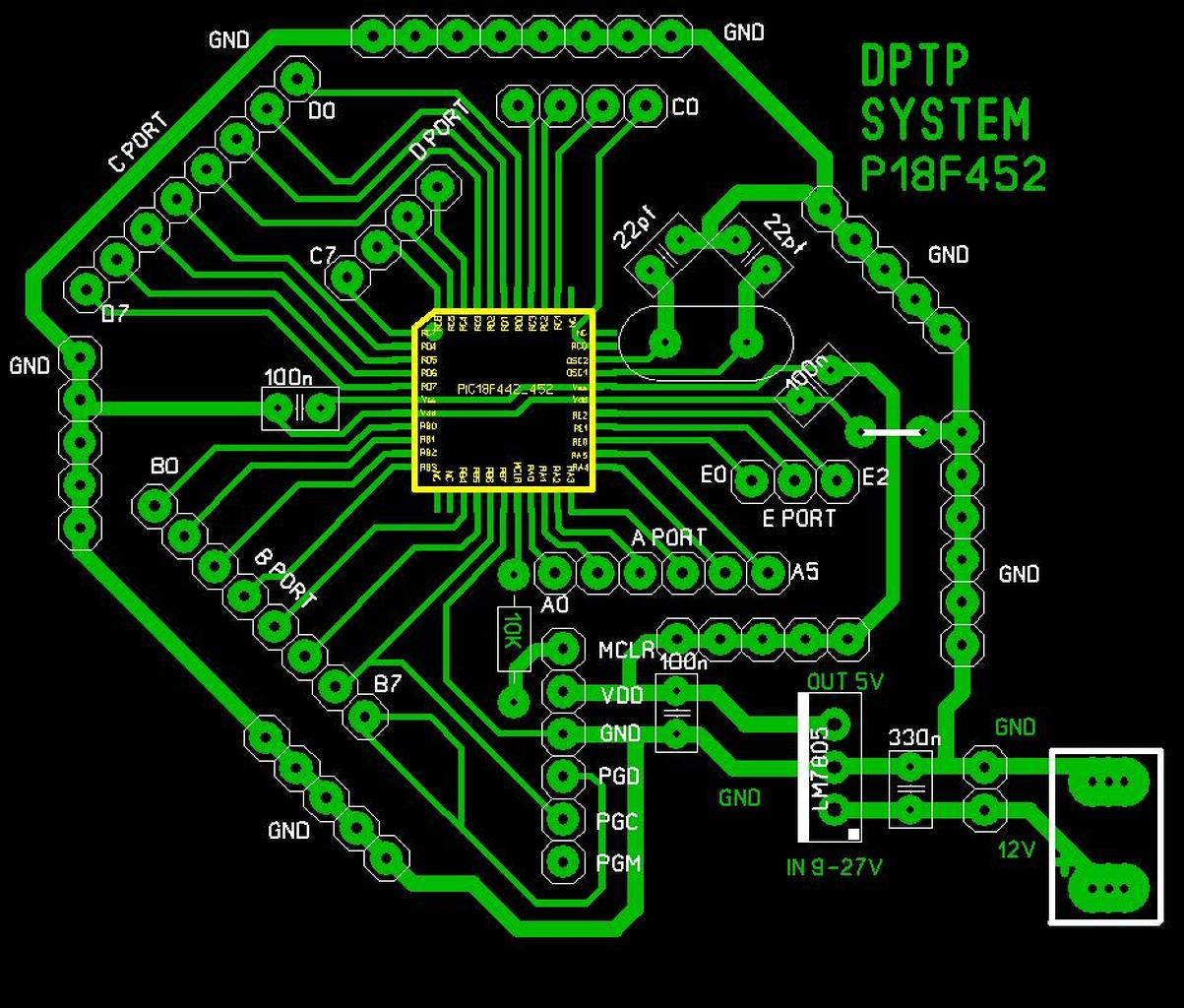

Srácok készítek egy P18F452-es teszt nyákot.
Szeretném, ha leellenőriznétek a főbb áram, kvarc, szűrőkondik...stb kötéseimet, hogy azokat biztosan jó helyre és jól kötök.
A kvarc még nincs eldöntve, de szerintem a legnagyobb fog rákerülni amit csak említ a manuál az pedig ha jól emlékszem 16MHz. (bár ebben nem vagyok biztos)
Egyúttal szeretném megkérdezni, hogy mi alapján tudom megítélni, hogy mekkora kvarc-ra lesz majd szükségem?
Természetesen olyan esetre gondolok ahol más egyéb periféria nem köti ki annak minimális tartományát.
Illetve az is érdekelne, hogyan tudom kiszámolni mikor és milyen kvarcot kell alkalmaznom.
Utóbbi zavaros még.
Huuppsz lemaradtak a képek.
Előre is köszi... A hozzászólás módosítva: Máj 23, 2014
Kvarcra akkor van szükség, ha valami miatt nagypontosságú órajel kell, esetleg a kívánt frekvencia nem állítható elő a belső oszcillátorral. Ritka eset.
A nyáktervet nem néztem át. A hozzászólás módosítva: Máj 23, 2014
Szerintem nem jó az ICSP csatlakozó MCLR pontjának bekötése. Nem kell a csatlakozó és a láb közé ellenállás. Az ellenállást inkább a MCLR láb és a Vdd közé tedd.
Ez a 10K-os ellenállás az ICSP programozót védi elvileg? (vagy mire szolgál pontosan?)
A P18F4550-ennél is használtam és gondoltam ide sem árt ha ott van.
Ezt most rögtön javítom is.
Ahogy Hp41C fórumtárs is írta a 10k a MCLR és VDD láb közé kell, és az a célja, hogy az MCLR lábat felhúzza tápra, így megakadályozva, hogy az MCLR láb ne lebegjen és ne resetelje a PIC-et. Fenn a sárga sávban a 3. sor. A hozzászólás módosítva: Máj 23, 2014
Igen azt azonnal módosítottam.
Köszi.
Más hibát nem vétettem így elsőre? A hozzászólás módosítva: Máj 23, 2014
