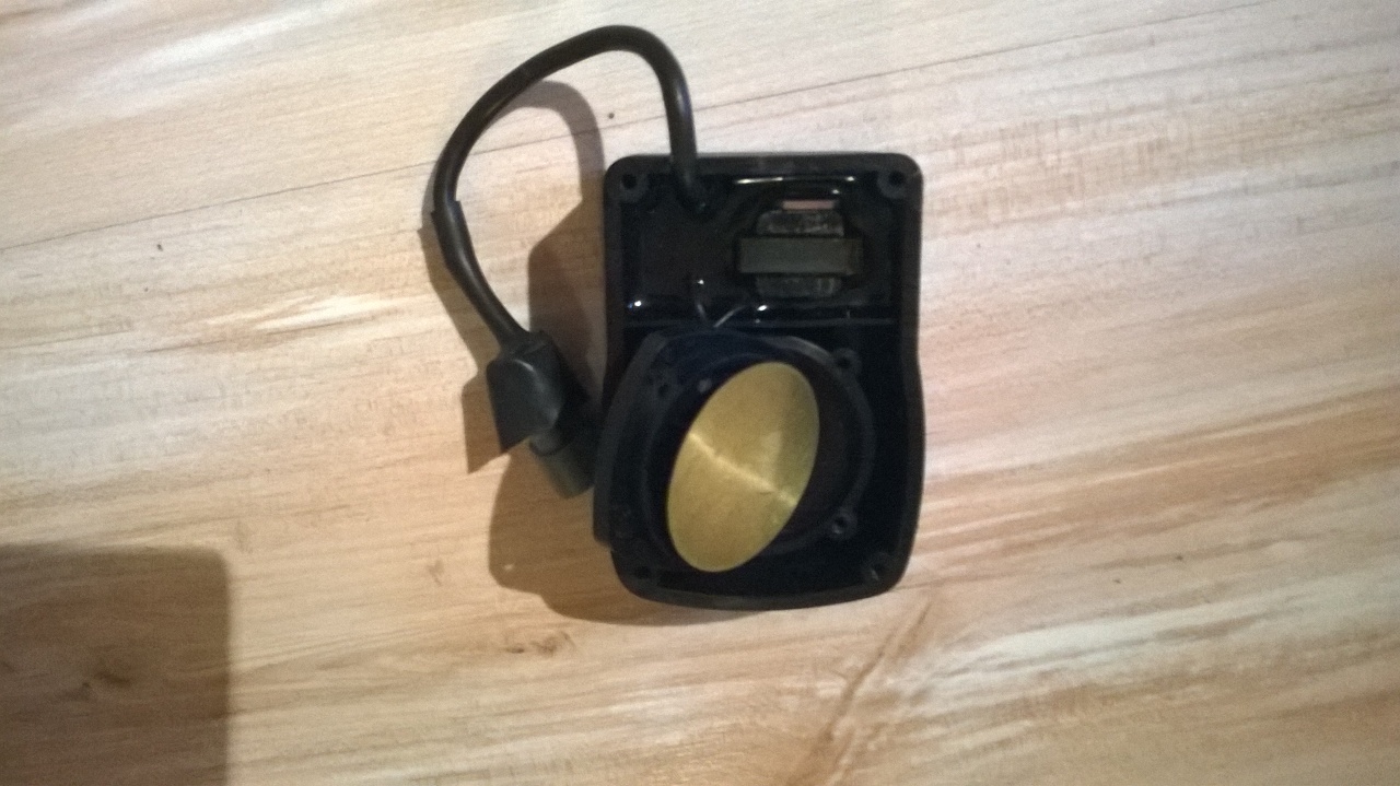

(#) Adibacsi85 hozzászólása Máj 23, 2014 /
Kis segítséget szeretnék kérni.
Lennne egy flashpoint FV8P motor riasztóm, melynek a szirénája halkan szol. A sziréna 3 vezetékes , 2vezeték a +- 12 V-t de a harmadik vezeték nem tudom mire jó (nem mértem rajta semmit), miért kell 3 vezeték piezohoz? Tudja valaki hogy működhet? Gondoltam lecserélem egy sima 2 vezetékes szirénára.
Segítséget előre is köszi!

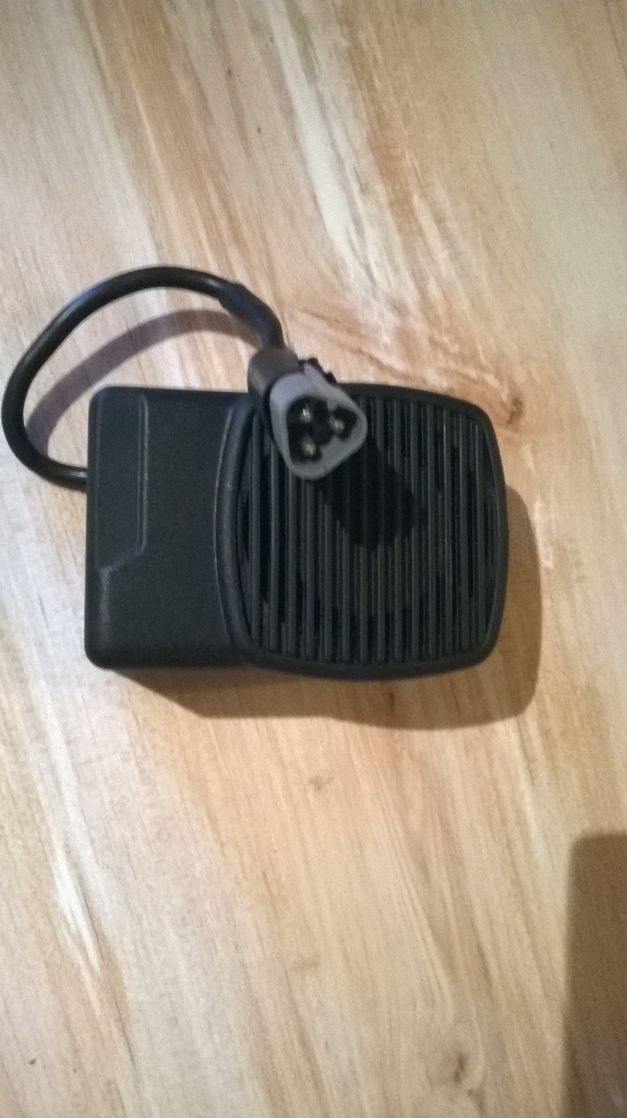

(#) zosza18 válasza Geza59 hozzászólására (») Máj 24, 2014 /
Egy ilyent amit mellékeltem, rá lehet kötni a barna vezetékre és akkor riasztáskor ordít.
(Én kérek elnézést amiért feleslegesen mérettelek, elsiklottam az elején amikor le lett írva, hogy van 2 nagy piezzó a szirénának és egy kicsi piezzó a csipogásnak. Nem figyeltem eléggé, hogy külön van a sziréna és a csipogás és emiatt akartam azt, hogy mérd ki az ULN-t, mert ott meg kell lennie a csipogás feszültségének. Így ha kell a csipogás, akkor a 4069-nél kell szétnézni. )
A kicsi piezzótol menni kellene az IC fele és megnézni mi a gubanc.
