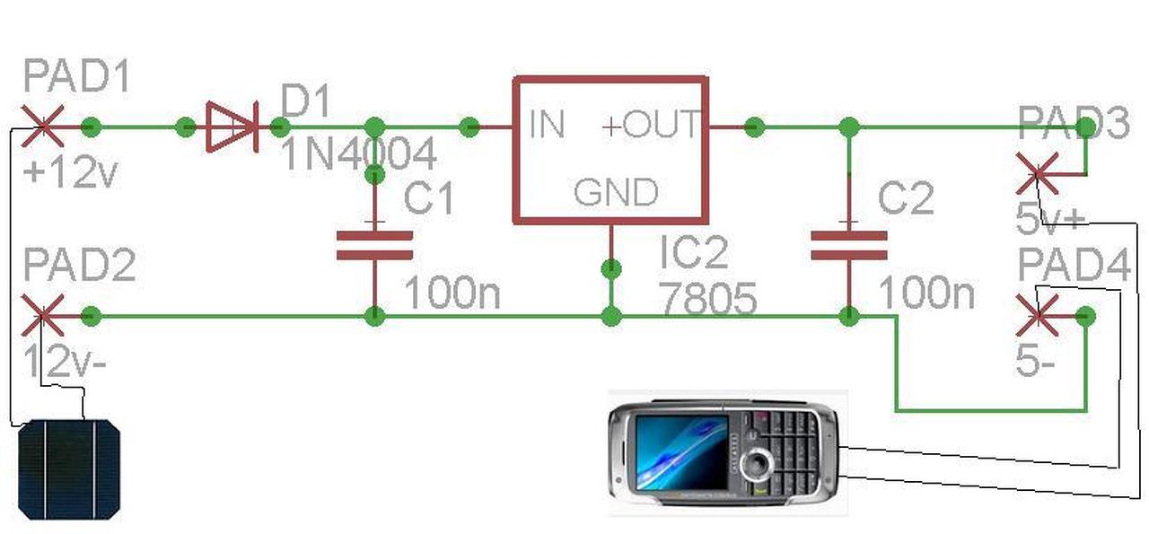

5000mAh aksi packot akarok építeni ami napelemel és usb csatiról is tölt. . valaki megosztana egy megfelelő kapcs rajzot? lehetőség szerint kellene hogy milyen alkatrészek kellenek hozzá. ja igen egy komoly telefonhoz kellene. Egy BB 9300 vadi új és nem akarnám hogy eltávozzon az örök töltőmezőkre :eek2:

Mondjuk egy 7805-ös stabilizálás a napelemre,és kész kb 8 volttal megtáplálod ,és a kimeneten stabil 5V-ot kapsz.

Én már csináltam 7805-el telótöltőt, igaz nem napelemest, hanem 9,6voltos aksira volt kötve, de egy nokia n95-öt és egy sony ericssont gond nélkül töltött, bár a 7805re kell hűtőborda, mert eléggé fűt.
(#) proksa1 válasza antikzsolt hozzászólására (») Júl 17, 2012 /
Igen valóban megfelel neki sima 5V-os bemenet, bár én 7805 helyett egy kis step-downt használnék, pl LM2576 vagy hasonlóval, jobb hatásfok és hűtésnek bőven elég neki maga a panel. (ebayről,vateráról 1000Ft készen egy ilyen)

Attól függ hogy hány mA-es a napelem, mert terheléstől úgyis leesik a feszültsége, lehet hogy pont 5v-ra, viszont ha tele az akku a telóban akkor felmegy a feszültsége, közel a terheletlen állapothoz, lehet hogy elég egy 7805 ha nagyon leterheli a telefon a napelemet

Nekem olyan problémám lenne, hogy van egy 6V 400mA napelem cellám egyben, rajta egy USB aljzattal és ebben a formában nem tölti a telót.
Készítettem hozzá egy 7805 IC a két megfelelő kondi (egy 100 nF és egy 330nF) segítségével és egy USB aljzattal egy mobiltöltőt. Az USB 2-es és 3-as lába közé betettem 200 Ohm ellenállást (mert a http://www.pinouts.ru oldalon olvastam), hogy az eszköz töltőként ismerje fel. De a telót nem akarja tölteni! Szerintetek a probléma az lenne, hogy ott van az ellenállás az aljzathoz kötve, vagy valami más lehet a probléma?!

ad1 ; A 6v6400mA -s cellának mennyi az üresjárási feszultsége ?mennyi a belső elllenállása ?
mert ez lényeges, a LI akku töltési végfeszültsége 4,0-4,1 V körül lehet +az akkutöltőn(benne van a telefonban) eső feszültséged.
ad2; a 7805 akkor működik jól ha +2-3V többlet feszültséged van .tehát ha 5Vra van szükséged akkor 7-8V kellene.
De minek ehhez még egy stabilizátor ? A telefonok tudják maguktól ,persze figyelni kell hogy a határértéket ne lépd túl . Kb 8-10V . Azaz egy Zéner dióda kellene szerintem .

A cella üresjárati feszültsége 7-8V közt mozog, bár még egy tisztességes napsütésben nem tudtam kipróbálni (márciustól a mai napig), úgyhogy lehet magasabb is lesz. A stabilizátort azért tettem a körbe, mert azt gondoltam, hogy túl nagy feszültség menne a telóba és inkább leszabályoztam, bár így utólag ez hülyeség volt .
Ha végre kisüt ez a napocska, akkor megpróbálkozok a Zéner-rel szerintem!

Sziasztok!Van egy 9 voltos napelemem tettem rá egy szivargyújtós telótöltőt de ha ráteszem a telefonom lemerül az aksi.Ugyanezt játsza el mikor stabil 5 voltos stabilizátort teszek rá.Valakinek valami ötlete ,hogy mért csinálja ezt?Így kötöttem be.
(#) nedudgi válasza jointsilver36 hozzászólására (») Máj 28, 2014 /
Tegyél egy Schottky diódát a 7805/autóstöltő kimenete és a telefon közé.
(#) jointsilver36 válasza nedudgi hozzászólására (») Máj 28, 2014 /
Szia!Milyen fajtát tudnál ajánlani?
Szia! Amid van. Minél kisebb nyitófeszültsége legyen, és viselje el a töltőáramot.
