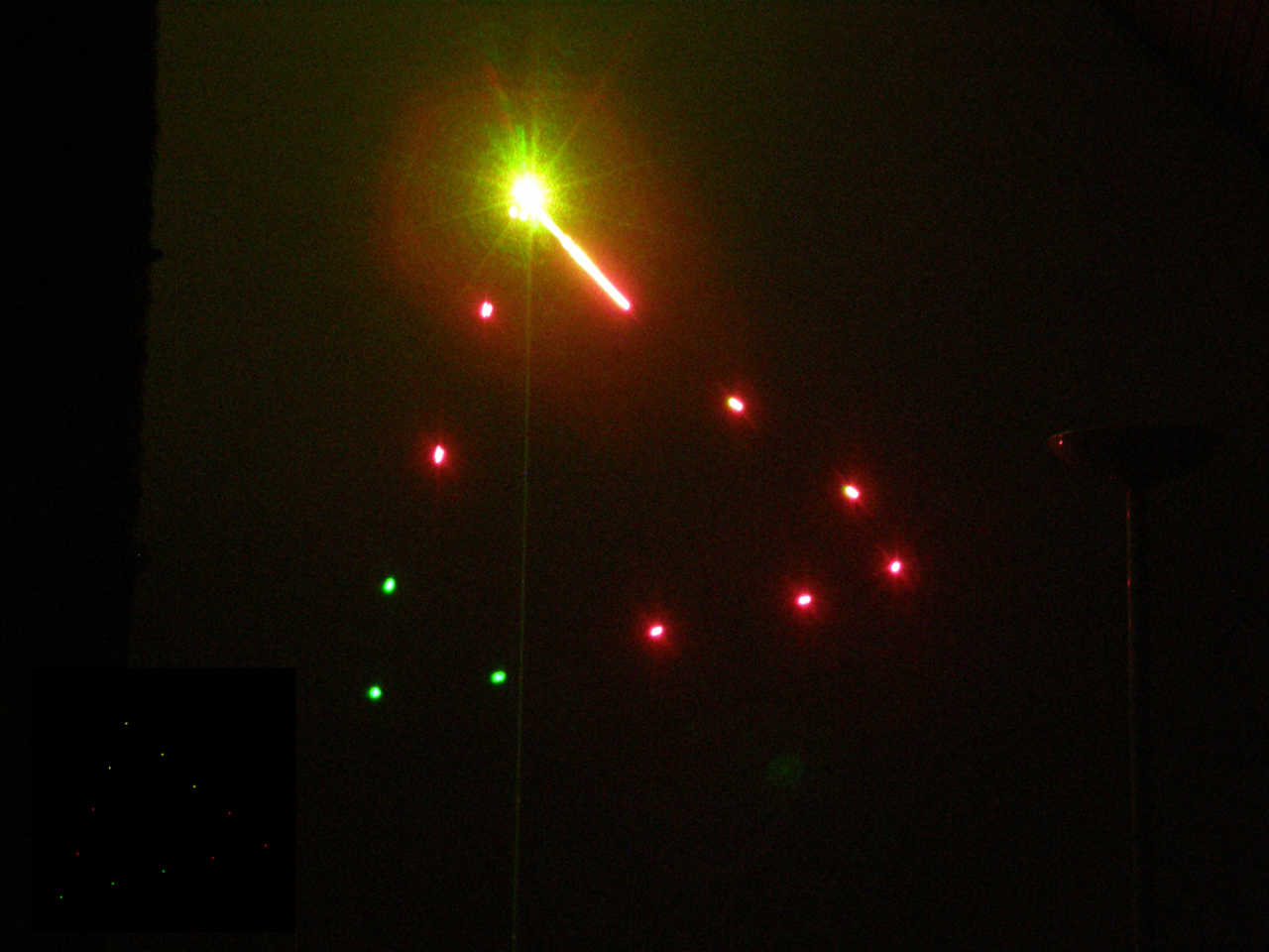

Teljesen új vagyok itt a fórumon. Vettem egy RGB 20K lézert, vezérlővel. A vezérlő típusa ishow 2.3. Ha berakom az ilda tesztet akkor a sarkok el vannak mászva. Illetve a kör alatt lévő 6 pont össze van kötve továbbá a kör közepén a két vonal helyett egy fura x jelenik meg. Gondolom ez scanner beállítási probléma lehet. Továbbá, egyáltalán nem tudok vele pontokat kirajzoltatni, mert csíkok lesznek belőle. Megpróbálok majd képet készíteni... Tud ebben nekem valaki segíteni?
Teljesen új vagyok itt a fórumon. Vettem egy RGB 20K lézert, vezérlővel. A vezérlő típusa ishow 2.3. Ha berakom az ilda tesztet akkor a sarkok el vannak mászva. Illetve a kör alatt lévő 6 pont össze van kötve továbbá a kör közepén a két vonal helyett egy fura x jelenik meg. Gondolom ez scanner beállítási probléma lehet. Továbbá, egyáltalán nem tudok vele pontokat kirajzoltatni, mert csíkok lesznek belőle. Készítettem képet magáról a gépről. Amint tudom, megcsinálom a rajzolt ábráról is a képeket. Az eredeti méretű képeket itt lehet megnézni: P8290165.JPG P8290166.JPG P8290167.JPG P8290170.JPG Tud ebben nekem valaki segíteni?
Megcsináltam a rajzolt ábrákról is a képeket és videókat.
Az eredeti méretű képeket és hozzá tartozó videót itt lehet megnézni: P8290168.JPG Video: P8290168 P8290169.JPG Video: P8290169 Video: P8290169-68 P8290178.JPG Video: P8290178 P8290179.JPG Video: P8290179 P8290180.JPG Video: P8290180
Mellékelek egy doksit, azzal el tudsz indulni. A lényeg hogy nagyon óvatosan és finoman állítgass.Türelemjáték, de meg lehet csinálni.
Szabad kérdeznem, hogy mennyiért adták?
Köszönöm az információt. Ezen a pdf-en már túl rágtam magam, csak nem mertem belekezdeni, mert félek, hogy elrontok valamit, ami már esetleg visszafordíthatatlan.
