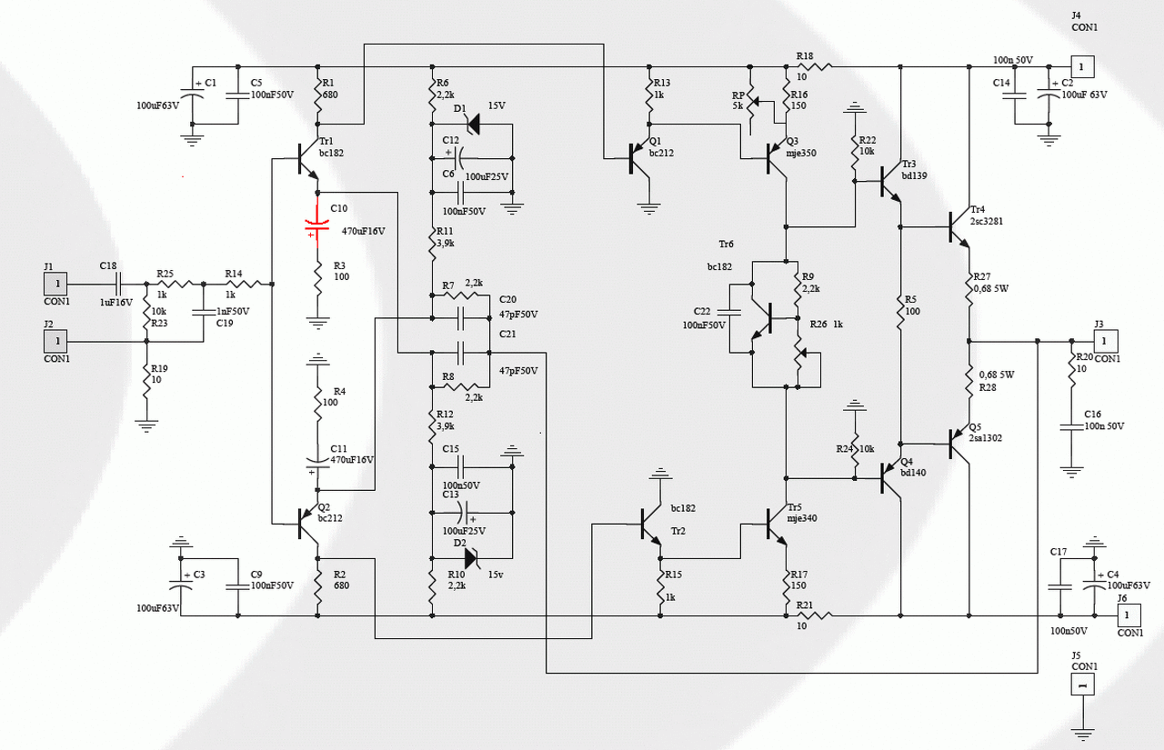

(#) Baxi válasza Baxi hozzászólására (») Jún 7, 2014 /
Hi
Ehez mit szóltok?
(#) reloop válasza Baxi hozzászólására (») Jún 7, 2014 /
Az "ehez" azt, hogy két h-val kell helyesen írni
Jó kapcsolás, építsd bátran!

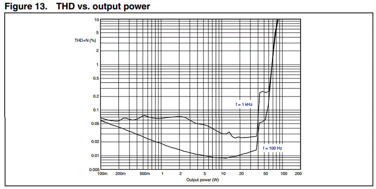

Akkor térjek a tárgyra. Engem erősítők paramétereinek méréstechnikája érdekelne. Tudnátok ajánlani nekem valami irodalmat, vagy valami kiindulási alapot? Ugyanis a szakdolgozatom témája az, hogy erősítők mérésére alkalmas programot kell készítenem LabViewben, ill. erősítőt is kell terveznem hozzá ugyebár. D-osztályút, mert állítólag ez a "menő"... No de a Crescesdo 80W nál 0,00 valahány a THD, D osztálynál 10%... Ez most mellékes, nem is akarok ebbe belemenni.

" Crescesdo 80W nál 0,00 valahány a THD, D osztálynál 10%..."
Kész szerencse, hogy nem így van... akkor nem lehetne eladni.

Mi nem így van? A crescendonál, írta, hogy 0,00...% Nézegettem a TDA IC ket meg stb. mind 10%. lásd TDA7498 16. oldal.

(#) reloop válasza elektros90 hozzászólására (») Jún 7, 2014 /
No, nem olyan rossz az Nézd 30-40W-nál!
(#) (Felhasználó 46585) válasza elektros90 hozzászólására (») Jún 7, 2014 /
Hát, ha túlvezérlik, akkor igen. De a Crescendo-t is túl lehet vezérelni... akkor tud 44 %-ot is, mivel a négyszögjelnek kb. annyi a torzítása. De azért nézz meg egy ilyen D osztályú erősítőt normális üzemviszonyok mellett is.
