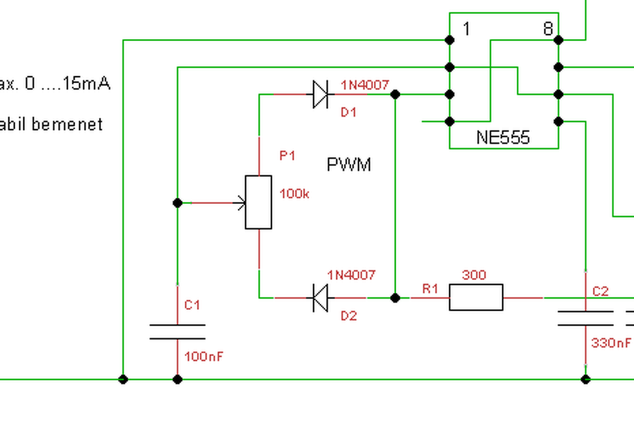

(#) Peet19 hozzászólása Feb 5, 2015 /
Van egy PWM amibn egy 100K potival lehet szabályozni az impulzus szélességet. A problémám az, hogy relative nagy léptékben lehet csak szabályozni, és nem lehet pontosan belőni. Arra gondoltam hogy raknék mellé egy 10K potit finomhangolónak. Ezt hogy rakjam be? A 100K -val párhuzamosan, vagy
(#) kadarist válasza Peet19 hozzászólására (») Feb 5, 2015 /
Természetesen sorosan kösd be, hogy az ellenállása hozzáadódjon.
(#) Peet19 válasza kadarist hozzászólására (») Feb 5, 2015 /
A 100K -nak be van kötve mind a 3 lába hogy lineárisan tudja módosítani az impulzus szélességet. Így is elég ha csak sorba kötöm a 10K -t? Annak csak a két lábát kössem be mint egy ellenállást?
Gondolom, hogy nem potenciométernek, hanem változtatható ellenállásnak van bekötve. Kösd így.
A 100K nem ugy van bekötve ahogy a rajzodon. Du. án rakok fel rajzot hogy pontosan lásd miről is lenne szó. Addig is köszi a segítséget.
A mellékletben küldtem a rajz egy részét ami a PWM-et tartalmazza. Ott van a 100K poti, és ide szeretnék bekötni egy 10K -t de hogyan? Elég ebben az esetben is csak úgy sorba kötni ahogy a képen mutattad, vagy itt már inkább párhuzamosan kellene?

(#) proli007 válasza Peet19 hozzászólására (») Feb 5, 2015 /
Hello! Például így. (Egyébként ritka ronda rajz..)
