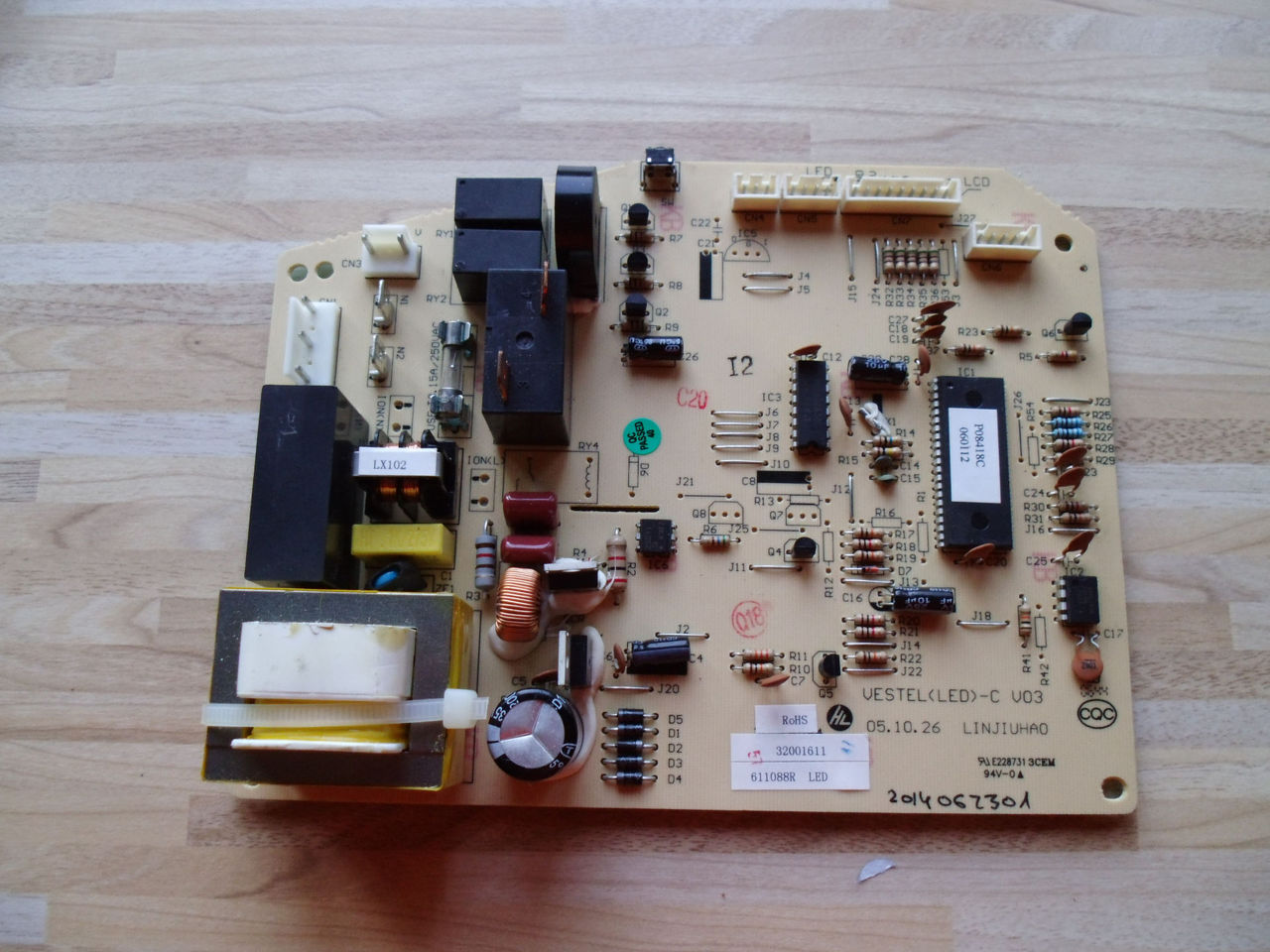

(#) otto54 hozzászólása Jún 30, 2014 /
VESTEL(LED)-C V03 panellel van gondom. Sajnos csak a panel áll a rendelkezésemre,így a perifériákat nem tudom méregetni.
A hibajelenség az,hogy bekapcsolás után kb. 1 percen belül leáll.
Az "elkó"-kat a panelen kicseréltem,de az eredmény nem változott.
Köszönettel vennék egy olyan bekötési rajzot,amelyen a perifériák panelre csatlakozását megmutatja.
Esetleg tapasztalat alapján melyik periféria hibája okozhat ilyen jellegű hibajelenséget.
Klímaszerelő látta a gépet szerinte a panel hibája.
A tápfeszültség stabil,jól szűrt.
Üdv. Ottó
(#) tibibalogh520 válasza otto54 hozzászólására (») Jún 30, 2014 /
Pedig jó lenne azokat a perifériákat kimérni!
Az erősáramú csatikat nem mondom, mert azt gondolom kitudod hámozni...
A kis gyengeáramúak.:
3 tűs: Tachogenerátor (GND, +5V, pulse. Nem ebben a sorrendben! )
4 tűs: 2db NTC szonda
5 tűs: Swing motor (közös, és 4db fázis az ULN IC.-ről)
sok tűs csati (nem tudom hány ) : A front panelhez LED-ek, és IR. vevőhöz.
Sajnos nincs előttem ilyen panel, ezért a csatik lábkiosztását nem tudom, de a fóliáról vissza tudod keresni, hogy melyik mi.
Sajnos, a panelt önmagában nem tudod érdemlegesen tesztelni, mert szinte azonnal kiáll hibára.
(#) otto54 válasza tibibalogh520 hozzászólására (») Jún 30, 2014 /
Köszi az infókat!
A két tagú erősáramú csatlakozó a mágnesszelepet vezérli?
Szívesen.
A fotó nem túl éles(meg a szemem sem), de a három relé, a következőket kapcsolja.:
-váltószelep
-kültéri ventilátor
-kompresszor mágneskapcsolója.
A csatik, vagy a relék mellett találhatsz olyan jelölést, mely utalhat rá, hogy melyik, melyiket.
Pl.:
- "F" Fan
- "V" Valve
- "C" Charger
A három tagú erősáramú csati pediglen a beltéri ventilátoré.

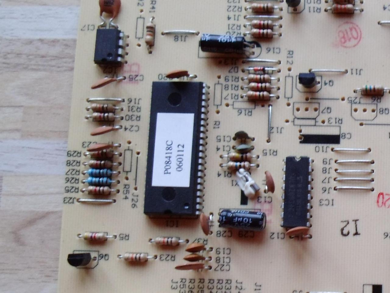

(#) otto54 válasza tibibalogh520 hozzászólására (») Júl 1, 2014 /
Köszönöm az újabb információkat!
Próbaképpen frissíteném az EEPROM tartalmát,esetleg nincs EEPROM tartalmad?
A kontrollerben lévő program azonosítója a csatolt képen látható. Valószínűsítem,hogy a konkrét rendszerre vonatkozó egyedi információkat az EEPROM-ba tárolják.
(#) tibibalogh520 válasza otto54 hozzászólására (») Júl 1, 2014 /
„...konkrét rendszerre vonatkozó egyedi információkat az EEPROM-ba tárolják.”
Itt nem tudom mire gondolsz, hiszen egy ilyen kategóriájú gépnél, a rendszernek nincsenek egyedi információi!
Teszi azt, ami a kontrollerbe bele van égetve. Függetlenül attól, hogy mekkora teljesítményű, vagy éppen milyen címke jutott a gépre.
Az EEPROM-ban csak a pillanatnyi üzemállapotot tárolja annak érdekében, hogy áramszünet után el kell-e indulnia. Mekkora ventilátor fordulaton. Hűtő, vagy fűtő üzemmódban volt-e az áramszünet előtt, stb.
Egyébként nincs tartalmam hozzá.
A helyedben én meg vizslatnám a perifériákat.
