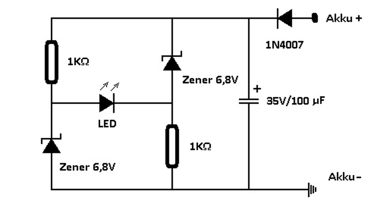

Üdv engem csupán egy töltés visszajelző lámpa érdekelne, olyan mint az autókban van, relé alaphangon áramot ad egy lednek majd induláskor a relé átkapcsol bontva ezt a kört, a kérdésem az hogy milyen relé működne helyesen, a töltést a feszültségszabályzó után gondoltam, nem akkuőrt akarok csak tudni hogy van töltésem vagy nincs és, ha jól sejtem a relé és az akku közé kellene egy dióda is hogy ne tudja bekapcsolni a relét az akku.
Minden segítséget örömmel várok.
Ez olyan, hogy 13V alá megy a feszültség akkor világítani kezd a led.
Köszönöm
Ha esetleg, 12V körül világít , szórás miatt, nekem 12,2V nál világított, rakj be sorosan a dioda elé még egy diódát, akkor így eltolódik, 0,6V-al, így 13Vnál világít majdnem.

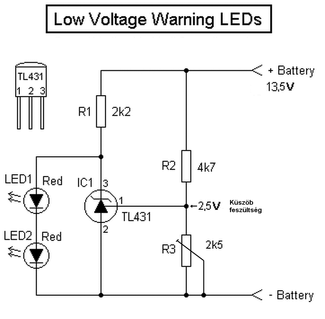

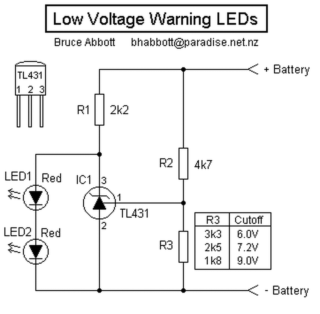

Erre az alkalmazásra TL 431 szoktunk használni , mert az ellenállás osztóval pontosabban be lehet állítani és kicsi a hiszterézise. Nem hiába használják kapcsolóüzemű tápegységekben feszültség beállításra.
Itt a LED magas feszültségnél jelez. Ez az első ábra a fordított működésű, A második ami neked kell, csak az ellenállás osztót be kell állítani a megfelelő feszültségre .
Köszönöm
Üdv a második rajzon az R3 ellenállást lehet potival is megoldani, és ha igen hogyan kéne bekötni?Őszintén szólva még nem tudom a töltésem alapjáraton mekkora feszültséget fog képviselni, ezért inkább beállíthatóvá tenném és elsőre multival ellenőrizném, legfeljebb később tennék fix ellenállást

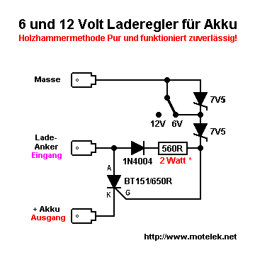

Sziasztok!Én egy feszültségszabályzót szeretnék építeni 12V-os Simson-ba.De mivel még soha nem csináltam ilyet így ehhez egy kis segítséget szeretnék kérni.Itt az oldalon találtam egy nekem való egyszerű megoldást,pár alkatrésszel meg lehetne oldani .Mivel hogy teljesen zöldfülű vagyok ezért abba kellene segítség legfőképp hogy valaki megrajzolná a beültetési sémát.

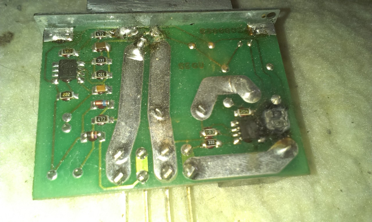

Segítségetek kérném, ugyanis sokadik ilyen esetem volt már javarészt ingyen kapott ELBA ürügyén és nem is egyformán, hanem változó időközönként de leég folyton az egyik fele pedig szabvány szerint kötöm be, tekercs graetz-ewr híján-feszszabályzó-akku, mégis legutóbbi darab is alapjáraton remekül végezte dolgát töltötte az akkut villogtatta az indexeket, de egy 14 km próba út után füst szag és halál a jussa.Mégis mi az amit ennyire nem jól csinálok a mágnesem gyenge a túl nagy áramot nem nagyon merem megkockáztatni emiatt. A hozzászólás módosítva: Nov 20, 2014

Jó, akkor közelítsük meg más irányból. A kapcsolási rajzon mutasd meg, hogy melyik alkatrész ég szét.
Az smd ellenállások cseréje nem megoldott nincs hozzá felszerelésem.
