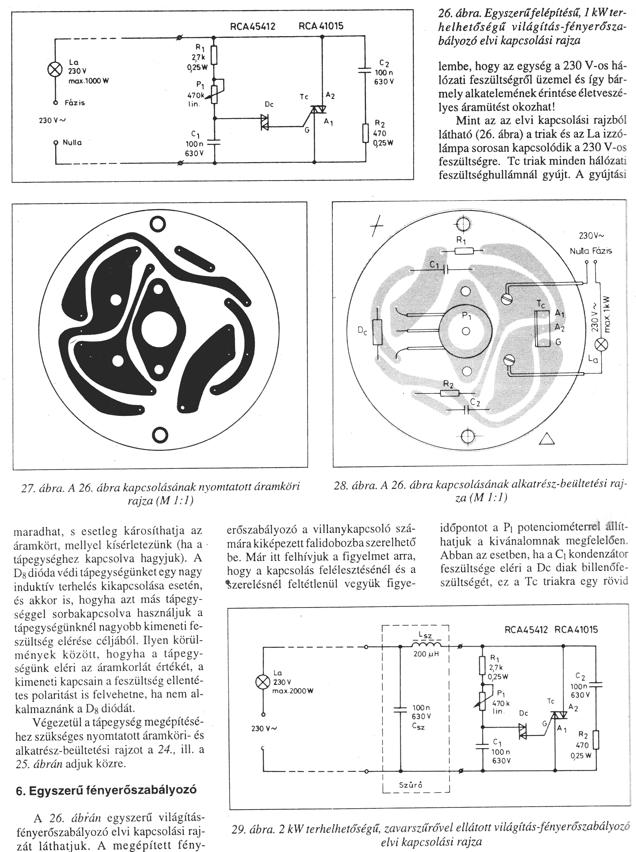

1- Amennyiben a porszívók szabályzója, ill. a sok fényerőszabályzós kapcsoló nem zavarja a hálózatot és azon keresztül a lakókat, úgy vélem, hogy talán a lépcsőházi sem fog különösebben osztani szorozni. Egy jó szűrő kérdése az egész.
2- Előbb - utóbb úgy is rákényszerülünk a led-es égőkre, ha végleg kivonják a forgalomból a hagyományos izzókat. (Reméljük jó sokára. Az ára miatt félő, hogy pár lakó nem tisztelné a 8. parancsolatot.) Nos, ekkor szerelhetnénk ki a diódákat, gondolom nem szeretik a lüktető egyenáramot.
Csatoltam egy rajzot trafóval. Ez is megoldás lehet, de drága egy ekkora trafó. Viszont zavarmentes és üzembiztos!
A trafó 230/36-42V-os lenne jó(esetleg 24V). De kell legalább 350-400W-os (24V-osból elég a 250W-os) A trafó annyit csökkent, mint ahány voltos a szekundere. Először lámpák nélkül kösd be, majd mérjél rá a kimenetre. Ha növeli a feszültséget, akkor cseréld fel a szekunder két végét! Ez működik, zavarmentes, de költséges egy ekkora trafó, ha nem tudsz szerezni olcsón.

Ha jól értem, a primer feszültségből(240V) kivonjuk a szekunder feszültséget (42V). A világítás árama a vastag szekunder tekercsen folyik át. Jelen esetben az áram erősség 8A. 42V X 8A = 336W. Tehát egy 400VA trafó elegendő lenne 200V körüli feszültség előállításához, ami elbírja a lépcsőházi világítás áramfelvételét. Ugye, jól értem?
Ha már ezt csinálod, simán bekötheted auto transzformátorként is .A két végére a (230+42) 240V , és az eredeti 230 -as tekercs a kimenet. Sima auto transzformátornál sem kell 2KW-osnak lenni a vasmagnak, elég ha a kisebb feszültségű rész vezetéke elbírja a terhelő áramot. A vasmagnál csak az a fontos , hogy ne mágneseződjön túl a terhelő áramra.

Szia! Az S576-os adatlapjából: Link és a jellemző kapcsolásából ( Lásd mellék. ) könnyen kikövetkeztethető az áramkör működése. A működési diagramot az adatlapban megtalálod.
Hasonló a funkciója az S566B: Link; TT6061A: Link dimer IC-nek is. ( Sajnos ezek az IC-k is lassan kifutnak és nemigazán lehet őket beszerezni. )
