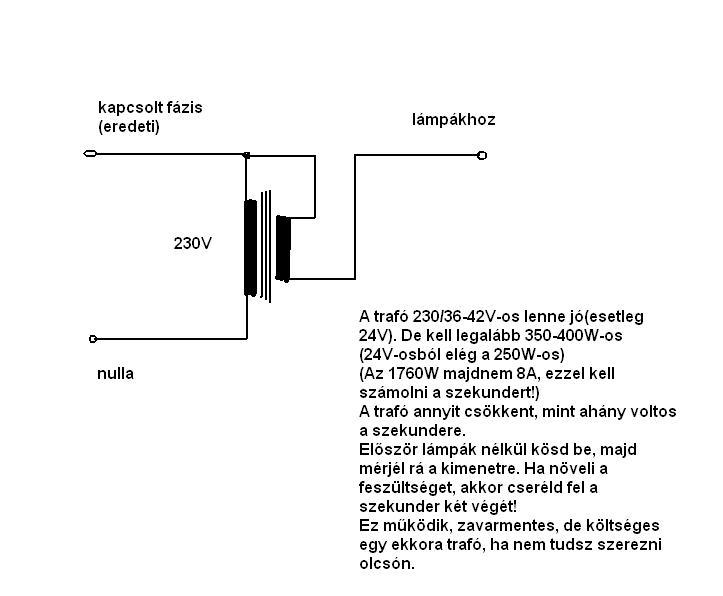

(#) Tomi111 válasza yoss hozzászólására (») Jan 5, 2014 /
Csatoltam egy rajzot trafóval. Ez is megoldás lehet, de drága egy ekkora trafó. Viszont zavarmentes és üzembiztos!
A trafó 230/36-42V-os lenne jó(esetleg 24V). De kell legalább 350-400W-os (24V-osból elég a 250W-os)
A trafó annyit csökkent, mint ahány voltos a szekundere.
Először lámpák nélkül kösd be, majd mérjél rá a kimenetre. Ha növeli a feszültséget, akkor cseréld fel a szekunder két végét!
Ez működik, zavarmentes, de költséges egy ekkora trafó, ha nem tudsz szerezni olcsón.

(#) yoss válasza Tomi111 hozzászólására (») Jan 5, 2014 /
Érdekes kapcsolás, ilyet még nem láttam (na jó, sok minden egyebet se...).
Ha jól értem, a primer feszültségből(240V) kivonjuk a szekunder feszültséget (42V). A világítás árama a vastag szekunder tekercsen folyik át. Jelen esetben az áram erősség 8A.
42V X 8A = 336W. Tehát egy 400VA trafó elegendő lenne 200V körüli feszültség előállításához, ami elbírja a lépcsőházi világítás áramfelvételét. Ugye, jól értem?
(#) granpa válasza yoss hozzászólására (») Jan 5, 2014 /
Jól érted.

(#) proba válasza yoss hozzászólására (») Jan 5, 2014 /
Ha már ezt csinálod, simán bekötheted auto transzformátorként is .A két végére a (230+42) 240V , és az eredeti 230 -as tekercs a kimenet. Sima auto transzformátornál sem kell 2KW-osnak lenni a vasmagnak, elég ha a kisebb feszültségű rész vezetéke elbírja a terhelő áramot. A vasmagnál csak az a fontos , hogy ne mágneseződjön túl a terhelő áramra.
