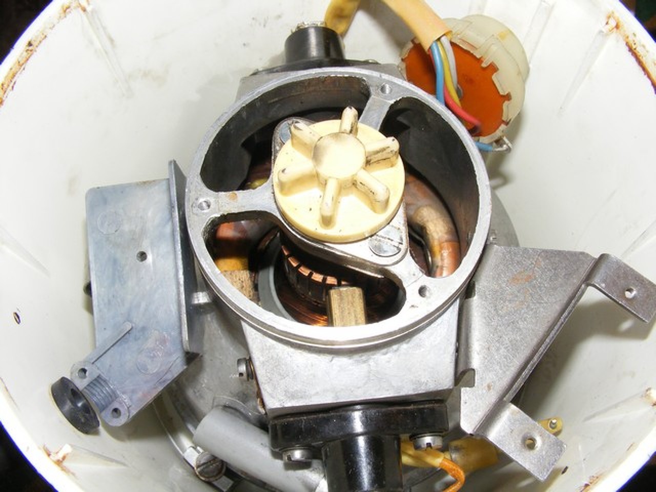

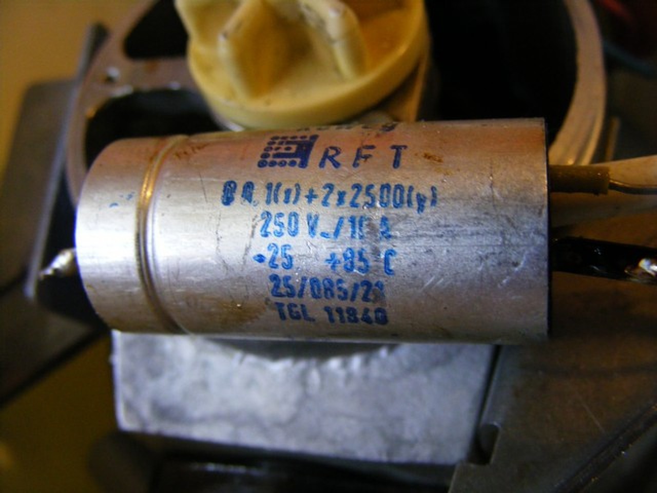

Üdv, mindenkinek! Régi keletnémet centrifuga motoromat vettem elő és sajnálattal láttam, hogy működés közben nagy tüzet húz a szénkefe. Kibontottam, megnéztem minden rendbe, nincs zárlat, a szénkeféken levő két 5,5 nF kondi rendben. Takarítottam összeraktam továbbra is szikrázott. Indultam vele a kuka fele, mikor észrevettem, hogy az addig pusztán szűrőnek nézett valamiből csúnya fekete folyadék folyt ki. Lehet ez okozta a szikrázást?? Csatolom a fotót, ha valaki tudja mi az és azt hogy mivel lehet helyettesíteni, nagyon megköszönném!
Szia, úgy érted próbáljam ki nélküle? A kimenete három szálas, kettő vastagabb a motor fele, egy meg, a vékonyabb, a motortestre. Igen ez egy AKA robot volt de a többi funkció már a múlté.

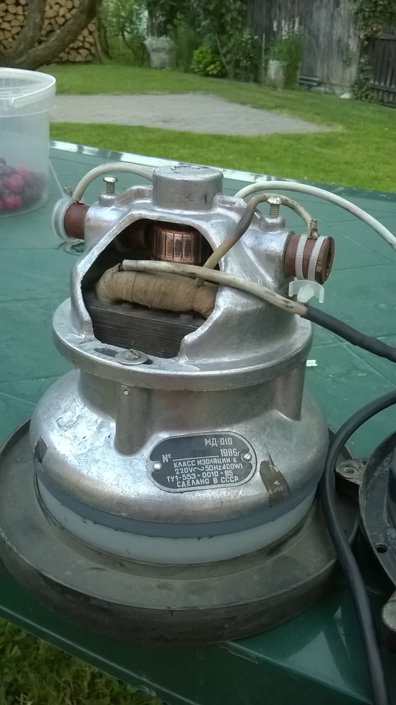

Egy ukrán gyártmányú köszörűről lenne szó, ami egyfázisú rövidrezárt forgórészű aszinkron motor gondolataim szerint. 500 W teljesítményű. Van egy főfázis és egy segédfázis tekercse. Az egyik 10,5 ohm a másik 7,5 ohm ellenállású. Melyik a főfázis és melyik a segédfázis tekercs? Azért kérdezem, mert úgy érzem, sikerült fordítva bekötnöm figyelmetlenségből. Egy bimetálos szerkezet egy rövid idő után indításkor leválasztja a segédfázis tekercset. Én először úgy kötöttem be, hogy a 7.5 ohmos tekercset választotta le pár másodperc után a bimetál. Elindult a motor, de enyhe szag keletkezett , lekapcsoltam. Majd újra mérve az ellenállást 8 és 12 ohmra növekedett, kissé langyos lett a motor test. Megvártam míg teljesen visszahűlt , ekkor az ellenállás visszaállt az eredeti 7.5 és 10.5 ohm értékre. Megfordítottam a bekötést, tehát pár másodperc után a 10.5 ohmos tekercset választja le a bimetál, szépen felpörög a motor, nincs füst, de a jelenség ugyanaz. Rövid járatás után kissé melegszik a motor test és az ellenállások növekedtek. Menetzárlatot okoztam volna a butaságommal? Lehet ilyenkor még valamit tenni vagy újra kell tekercseltetni? A szag ami a rossz bekötéskor megjelent, lehet ,hogy csak a bimetálos dobozból jött, amiben van egy kis tekercs is. Meg kéne esetleg próbálnom kondenzátorral indítani? Mekkora kondi kell az indításhoz , esetleg P/2*PI*f*U*U ami jelen esetben 500 W-nál 32.8 ~33uF Köszönöm a megtisztelő válaszokat.
Azt látod-e, hogy melyik tekercs készült vékonyabb drótból? Ha látod, akkor az a segédfázis, amit le kell kapcsolnod.
Nem néztem még, de meg fogom nézni. R= RÓ *L/A. Akkor ez is arra utal, hogy a nagyobb ellenállásút , tehát a 10,5 Ohmos a segédfázis.
Szerinted is megsütöttem, vagy van még esély a működésre? Több percre még nem mertem bekapcsolni. Ilyen fordított bekötésnél el szokott "szállni" a motor? Köszi
Az a baj, hogy ellenállás alapján nem lehet megmondani. Főfázis hosszabb, viszont vastagabb drótból van. Segédfázis rövidebb, de vékonyabb drótból. Elvileg akár azonos is lehet az ellenállásuk, vagy épp bármerre eltérhet.
Ha megsütötted, akkor úgyse tudod már használni. Ha megvan, hogy melyik a fő és a segédfázis, akkor kapcsold be, és ha egy óra múlva is még megy, akkor nem sült meg.
Szia,
Nos, a következőt tudtam megállapítani: A 10,5 Ohmos kivezetés az 24x0,2mm-es elemi szálakból áll. A 7,5 ohmos kivezetés az 7x0,38mm-es elemi szálakból áll. ÉS EZ KETTŐS SZIGETELÉSSEL VAN ELLÁTVA, pvc és kivül még rajta szövet szigetelés. DE ugyebár ez nem a tekercs vezetékének az átmérője csak a kötődobozban lévő látható vezetékek. Mégis úgy gondolom, hogy a 10,5 ohmos a segédfázis, amit lekapcsol. Azért is gondolom így , mert ezzel a bekötéssel pillanatok alatt felpörög. Tehát , akkor próbáljam 1 órát járatni, gondolom ha, nagyon melegszik a motortest vagy szag jelenik meg , akkor le kell kapcsolnom, mert az jót nem jelent. Ha menetközben leég, akkor vmilyen balesetet vagy esetleg tüzet okozhat? Köszönöm a segítségedet.
Nem valószínű, hogy tüzet okozna, mert előbb leveri a biztosítékot, mint hogy kívül olyan hőmérsékletre melegedne, hogy valami begyulladna tőle. De legbiztosabb, ha kint az udvaron csinálod, ahol nincs a közelben gyúlékony holmi.
