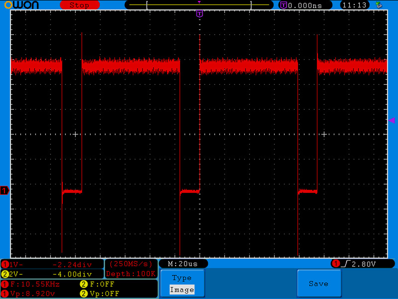

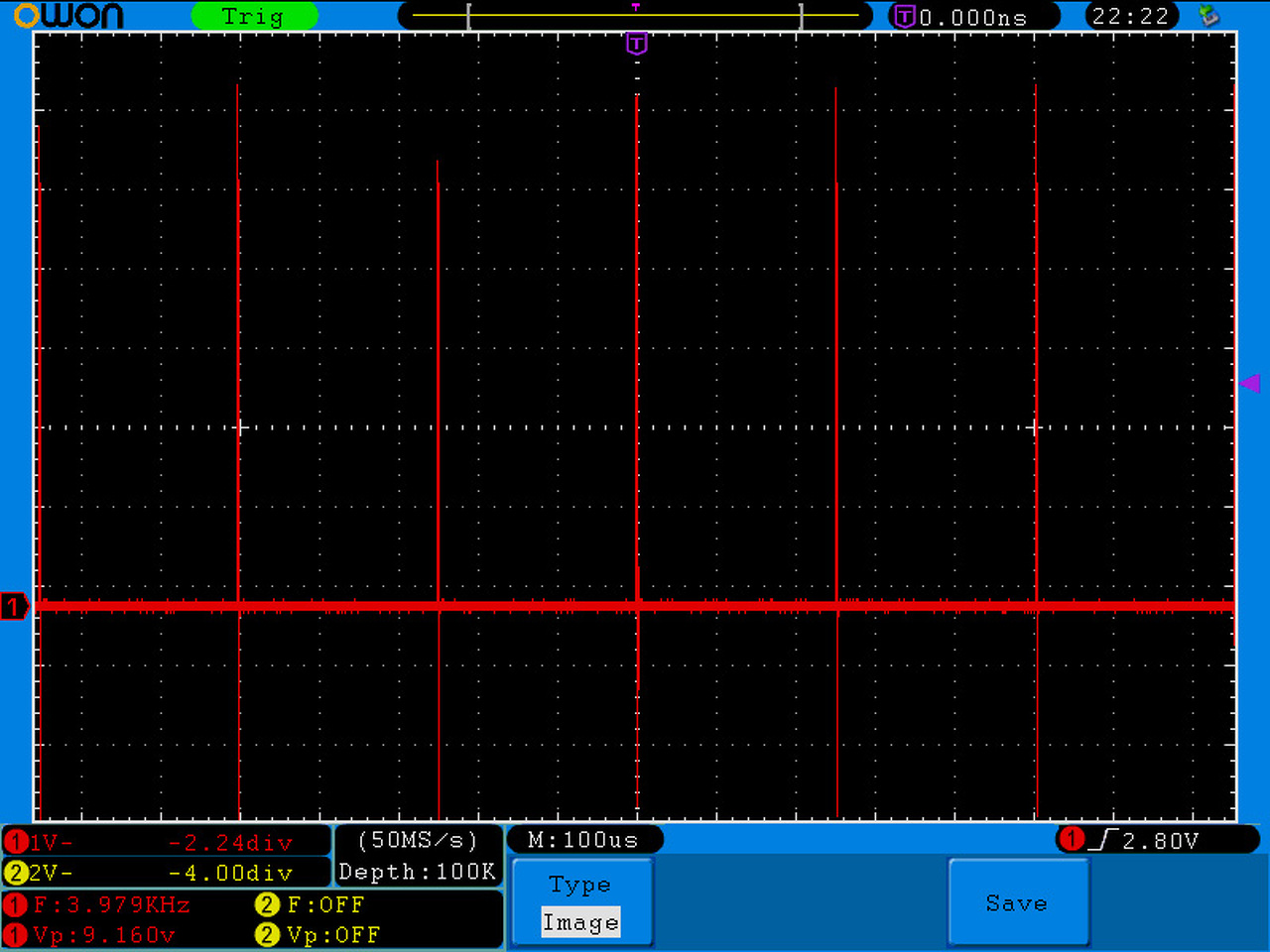

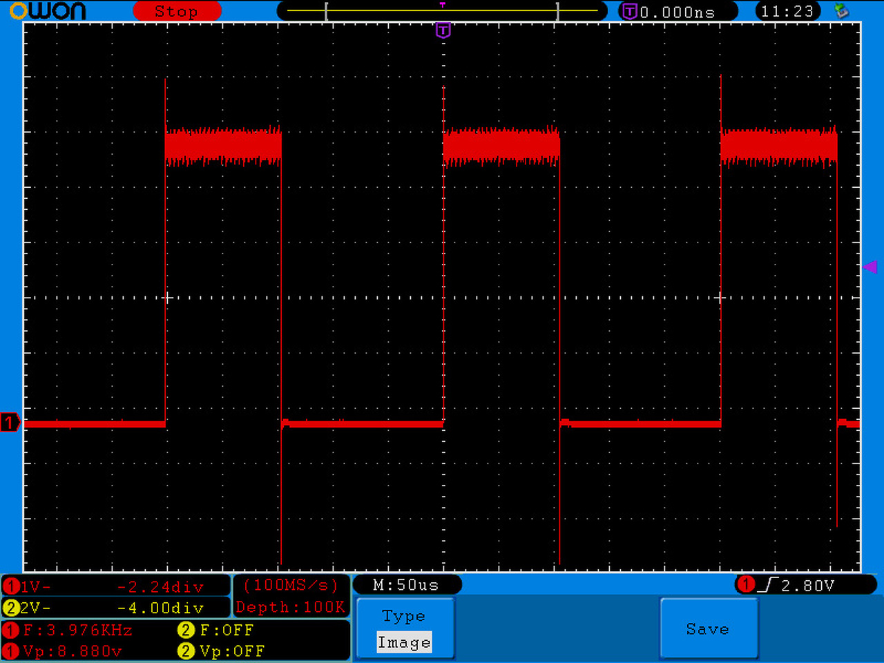

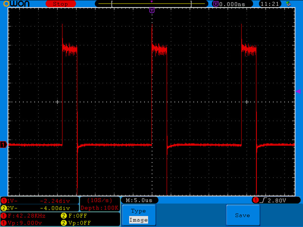

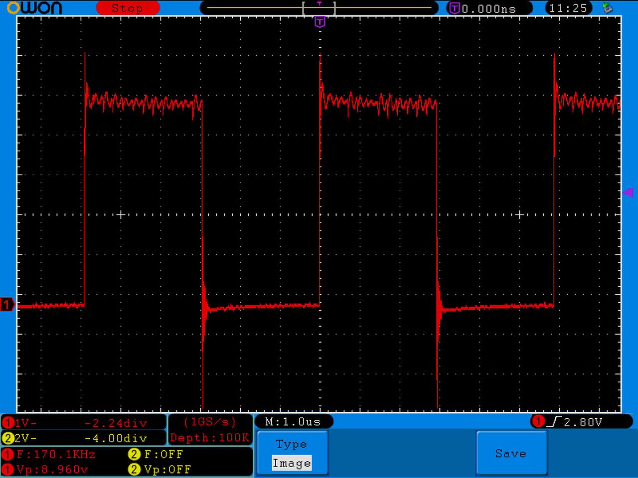

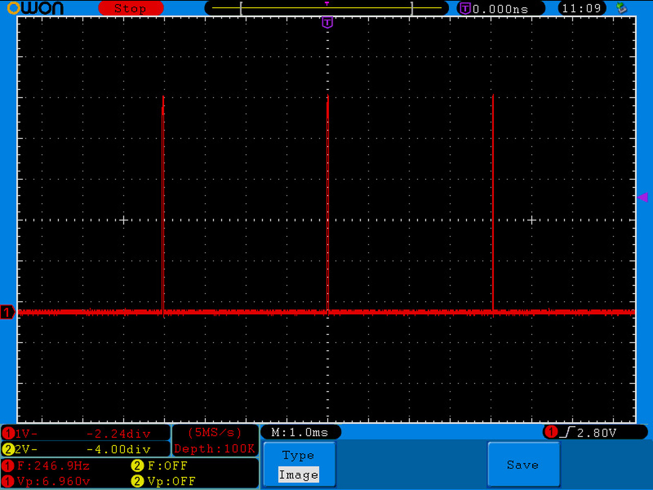

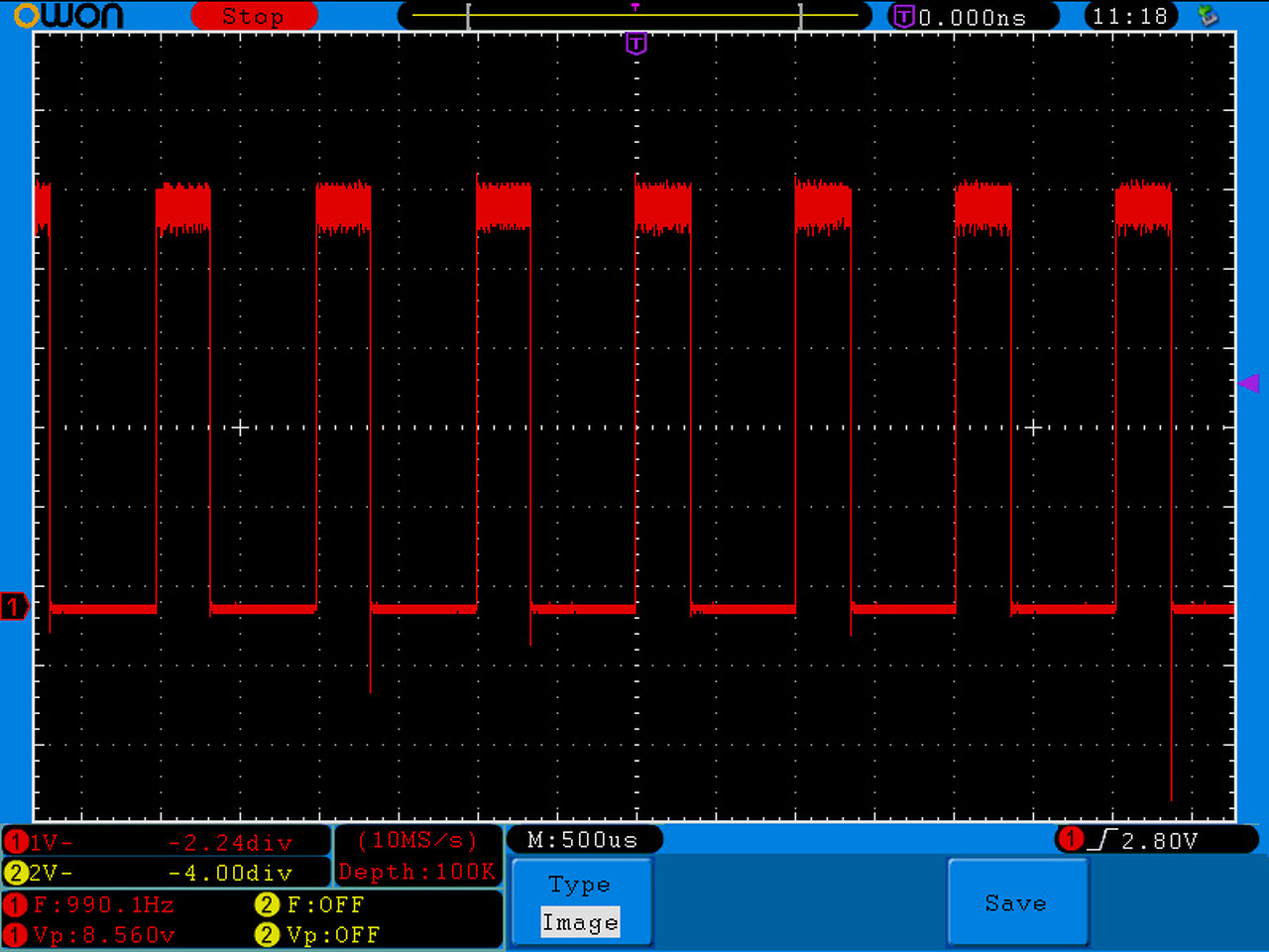

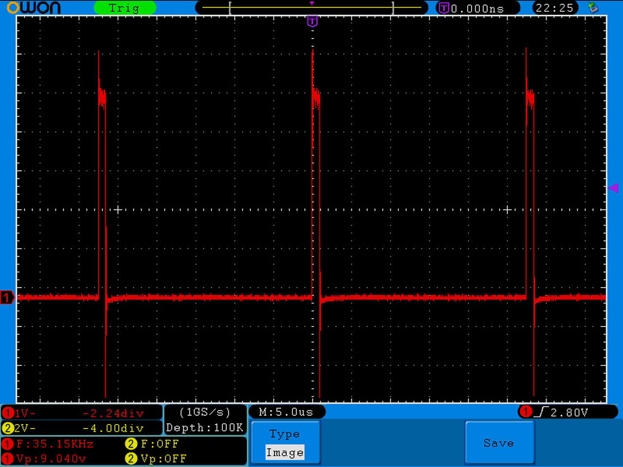

Mértem oszcilloszkóppal, mellékletben az eredmények. Kokozo programja, minimális és maximális frekvenciával, az én programom Prescaler 16, 4 és 1-es fix értékekkel, minimális és maximális frekvenciák. A jelalak ne zavarjon meg, dugdosós próbapanelről ment a kontroller, mindenféle szűrés nélkül.

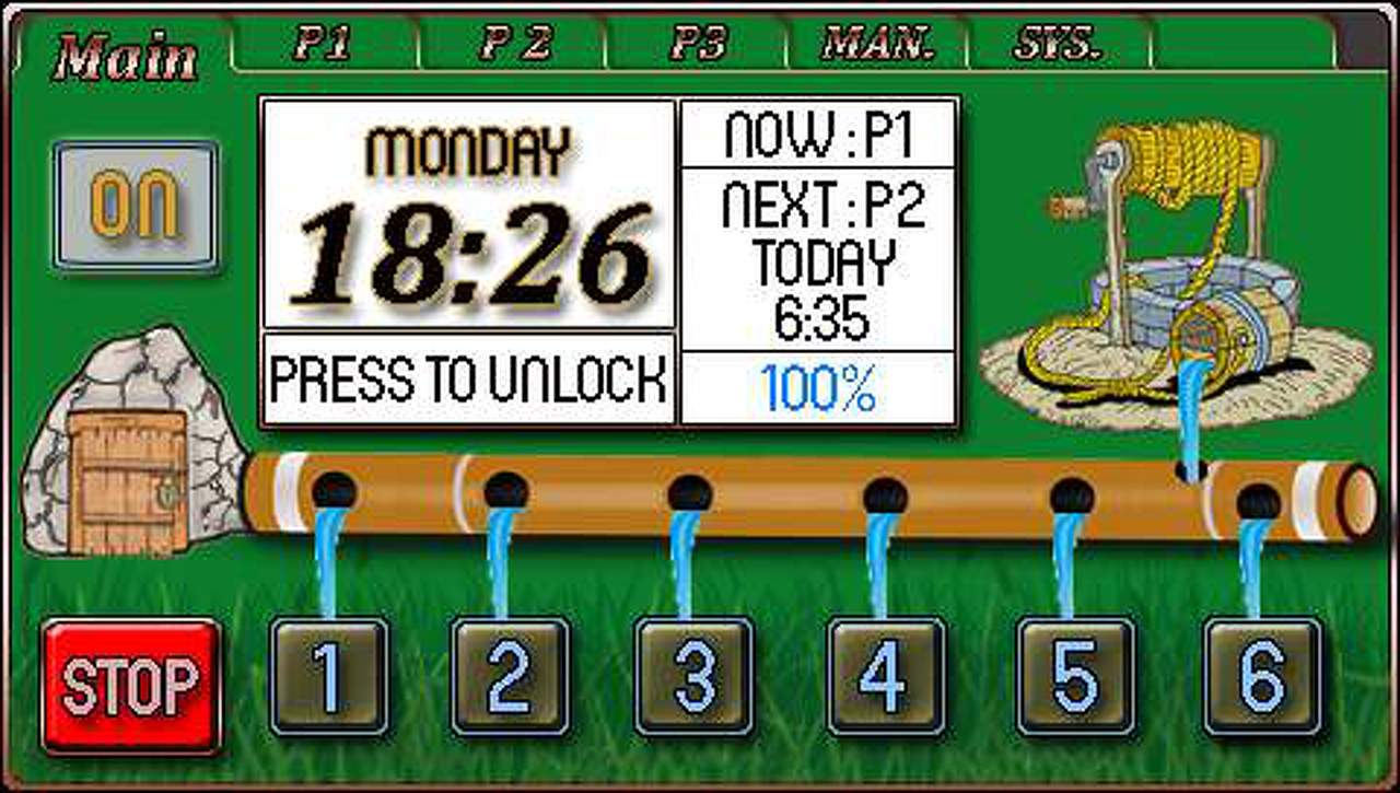

Igenis használj RTC-t! A pic- ben a Vbatt funkciót a flowcode nem támogatja. Ott az MCP 79520, gombokért megakapod, SPI buszos, kezdőnek egyszerűbb mint az I2C. Gyakorlatilag csak küldöd neki az adatokat. Nem kell címezni, meg germócskázni vele mint az I2C-vel. És akkor mindjárt megoldottad a battery backupot is(1db 3V-os gombelemről), + nem a pic-ben kell pontosítgatni az alapórajelet, mivel ez alapból pontos. Ha akarod, az MFP lábra kiadja az 1Hz-es időalapot, bármire jó lehet. Napjában egyszer szinkronizálod belőle az időt, meg ugye áramszünet esetén. Ehhez privátba tudok adni makrót. Ja igen, a másik: a solenoidokat váltóáramról illik hajtani. Tehát vagy tirisztort használsz a kimeneten(és az 50Hz-es tápot használod) , vagy 50-100 Hz közötti pwm jelet kapcsolsz a végtranyókra/fetekre. Én az utóbbit választottam, mivel a behúzás után 100ms-el felére ejtheted a kitöltést, tartáshoz az is elég a szelepeknek. Felesleges 100%-on hajtani, ugyanis előbb tönkremehet és megy is (próbáltam rain, k-rain,irritrol szelepekkel is). Apropó: a szolenoidok 24V-ról mennek!

Sziasztok , megnézné valaki ezt a progit, hogy jó úton haladok én ?Egy órát szeretnék ami a hét napjait is kijelzi .Nem tudom hogy ez így mennyire lesz pontos.Ez egy öntöző berendezés alapja lenne.Esetleg tudna e valaki küldeni egy programot ami csak az időt méri és pontos is.előre is köszönöm a segítséget.
Ez a pontosságtól olyan messze van, mint Makó Jeruzsálemtől. Használj RTC IC-t (egy komplett óra a mellékletben, DS1307-tel), vagy GPS modult: Bővebben: Link.
Az RTC-s óra több, mint egy évig ment nálam, fél év alatt kb. két percnyi sietést szedett össze, ma már a GPS alapú mutatja az időt. Mondhatni atom pontos.
Köszönöm szépen a segítséget,meggondolom ezt a lehetőséget is .Nem lehetne egy olyan órát csinálni amin egy 16f690 dolgozik ? Én szeretném programozni,hogy pl. kedden 13.20 bekapcsol egy relé és 13,40 kor kikapcsol és ezt négy csatornán tudja egymástól függetlenül . Nekem csak az a progi kellene ami méri az időt,viszonylag pontosan. Tudsz ebben segíteni ?
Mellékletben egy óra alap, ebből indulj ki. A TMR2 elvileg pontosan 50 Hz-es megszakításokat generál, így ha 50-ig elszámol, akkor az éppen egy másodperc. Az óra pontossága a belső órajel pontosságától függ, ezt lehet kicsit variálni az 'osctune' regiszterrel, de ehhez hosszútávú mérések kellenek.
A pontosság nem (csak) a progitól függ, hanem az alap órajel pontosságától. Egy közönséges kvarc, ami a PIC órajelét szolgáltatja nem elég pontos, nem elég stabil. Ezért kell az RTC áramkör. Ebben ráadásként benne van a naptár is, több riasztás beállítási lehetőséggel. nem kell a PIC -be programoznod, elég csak beírni, lekérni az RTC -ből.

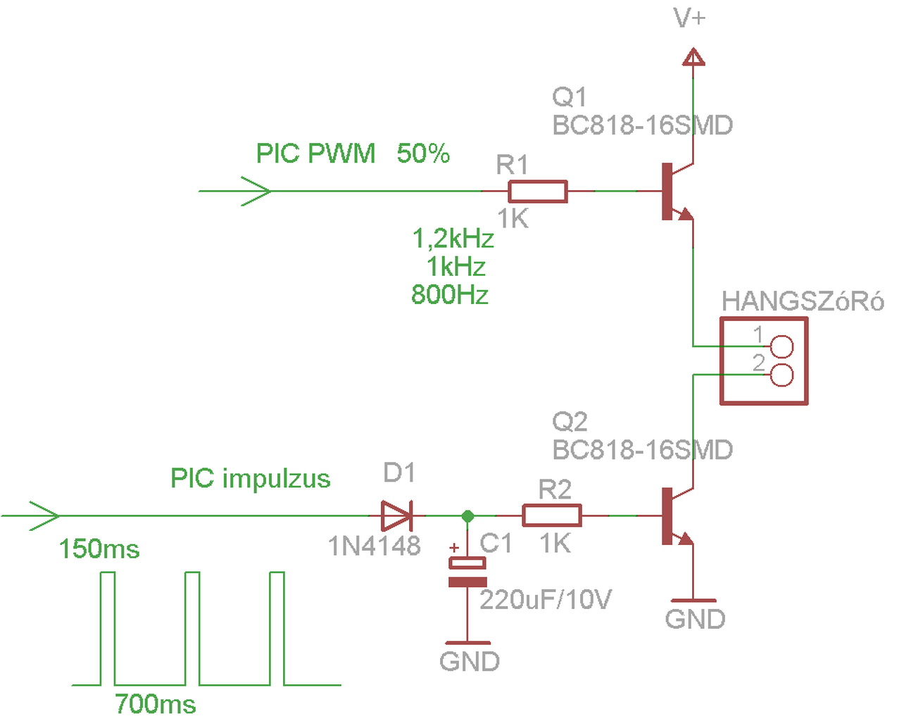

Egy PIC-es belépésjelzőt szeretnék csinálni ami más dallammal jelzi a belépőket és megint egy másikkal a kilépőket (2 pár fotocellával figyelné, hogy befelé vagy kifelé haladnak). Ez megoldható Flowcode-val? Előre is köszi a segítséget.
Hogy legyen valami amin el tudsz indulni, egy gyári gong IC hangját próbáltam leutánozni.
Az ötletet Vicsys videójából merítettem. A hozzászólás módosítva: Ápr 4, 2016
