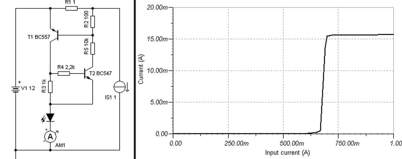

Arra keresnék egyszerű (1-2 tranzisztoros) kapcsolást, hogy egy LED-et egy ellenálláson eső adott feszültség túllépésekor be lehessen kapcsolni. Konkrétabban: adott egy (már megépített) szabályozható áramkorlátozó IC-s kapcsolás, és egy DC 12V-os tápegység. Ezzel egy 7Ah-s zselés akkut szeretnék tölteni, és elvileg élettartam szempontjából előnyös, ha a 0.7A-t nem lépi túl a töltőáram.. Ezt szeretném jelezni úgy, hogy a szabályzót addig szabad feltekerni, amíg még nem világít a LED. Szóval arra gondoltam, hogy sorbakötni a szabályozható kimenettel egy kis (kb. 0,5 ohmos) ellenállást, és az azon eső feszültséggel kéne vezérelni egy tranzisztort. És az adott feszültség felett kinyit és felkapcsolódik a LED.. csak konkrét kapcsolást, a méretezés leírásával nem találtam sajos. Előre is köszönöm a segítséget!

Hello! A jelzést egy-két tranyóval, kb. így lehet megoldani. Az áramkör a PNP tranyó bázis-emitter küszöbfeszültségére és az R1-en eső feszültségre hagyatkozik. Így túl nagy pontosságra számítani nem igazán lehet, mert a tranyó küszöbe valahol 600..700mV körül van. Így a Shunt ellenállásnak kb. 1ohm-nak kell lenni. Az NPN tanyó, egy pozitív visszacsatolást hoz létre, hogy az erősítés nőjön, és a jelzés "meredekebb" legyen. De ha túl nagy a visszacsatolás mértéke (R5 csökken) akkor a ki-be kapcsolás közötti hiszterézis is nőni fog.

Nem bonyolult. Annyi LED -et tehetsz, amennyit a PNP tranzisztor elbír. A LED -ek mennyiségéhez számold az R3 ellenállást. Elég, ha egy LED -en 5 - 10 mA folyik.

Nekem nem az kell, hogy egyszerre 10 db LED villogjon! Hanem 30 db, a HDD használattól függően, 3 db 10-es ledsoron lévő ledek gyulladjanak ki!
Ha a PNP tranzisztornak BD240 -et használsz, az 2 A -t tud, akár 100 db LED -et képes meghajtani.
