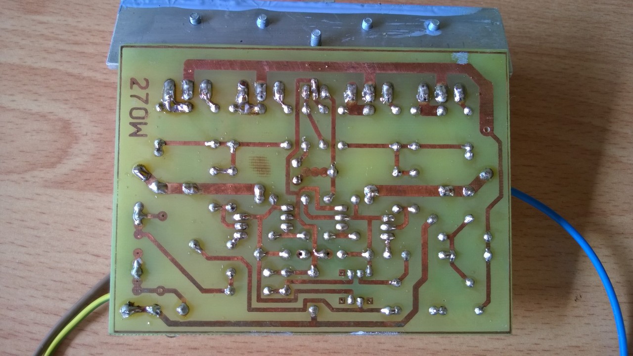

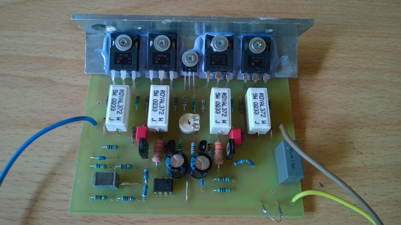

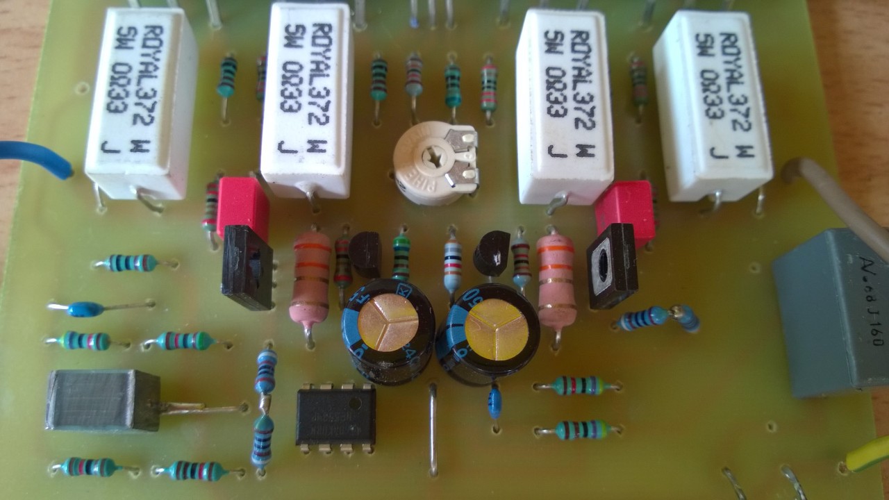

(#) Robi85 hozzászólása Aug 20, 2014 /
Éleszteném a 270W-os VF2-őt, de akadtak gondok. 10 Ohm-ok bennt vannak a bizti foglalatban, a tápfesz +-60 V. Mikor ráadom a tápfeszt a panelra eldurran az IC. Mindent a leírás és kapcsolási rajz alapján csináltam. Mitől lehet ez a probléma?
(#) reloop válasza Robi85 hozzászólására (») Aug 20, 2014 /
Szia! Valahol azért csak eltértél a tervtől, különben működne. IC nélkül mekkora feszültség érkezik annak táplábaira. Jó lenne ha lefotóznád.
(#) Robi85 válasza reloop hozzászólására (») Aug 20, 2014 /
Íme pár kép róla. IC nélkül nem mértem semmit se még. De akkor kiszedem és megméregetem.
A beültetés jónak néz ki. Az IC-re menő tápot a 3k3 előtét ellenállásokon könnyen tudod ellenőrizni.
Azt elfelejtettem írni, hogy mind a kettő TL431 is zárlatos lett.
A TL431 körüli ellenállások értékét ellenőrizd le, valamint mérd ki a BD139 tranzisztort!
(#) mlajosnorbi válasza Robi85 hozzászólására (») Aug 21, 2014 /
A fetek el vannak szigetelve az alulemeztől? Mert a képen úgy látszik mintha összeérne a kettő.
(#) mlajosnorbi válasza mlajosnorbi hozzászólására (») Aug 21, 2014 /
Ja még valami, az a potméter jó irányba van tekerve? Jól van beállítva?
(#) steelbird válasza reloop hozzászólására (») Aug 22, 2014 / 1
Szerintem ott a bibi, hogy az IC tápjában nem 3,3 kOhm -ok vannak.
Ha jól látom, az előtét ellenállások színkódja narancs-narancs-arany. Az pedig 3,3 Ohm.
De lehet, hogy rosszul látom.
(#) reloop válasza steelbird hozzászólására (») Aug 22, 2014 /
Nagyon úgy néz ki. Nem néztem a színkódokat, de itt kell a hibának lennie.
(#) Robi85 válasza mlajosnorbi hozzászólására (») Aug 22, 2014 /
Elvannak igen. Nem ér hozzá az L idomhoz. Kimértem bekötés előtt szakadás vizsgálóval. Sajna még mindig nem volt időm méricskélni, de fura ez a dolog mert minden alkatrész stimmel.
(#) Robi85 válasza reloop hozzászólására (») Aug 31, 2014 /
Átnéztem újra az egészet a kapcsolási rajz alapján. Minden a helyén van és minden alaktrész megfelelő értékű. És mégsem jó. A másik panelt is kipróbáltam, de az is ha megkapja a tápfeszt az IC-nek viszlát. Úgyhogy ennyi. Befejeztem ezt az erősítőt. Inkább megépítem a Király Tibor féle 60 V-os verziót. Azok mindig mentek elsőre. Sose volt velük baj.
(#) reloop válasza Robi85 hozzászólására (») Aug 31, 2014 / 1
Valóban.
Na működik. Ez az amikor az embernek nem sok kedvem van már foglakozni ilyesmivel és ráadásul mindennap hivogatják, hogy mikor lesz már készen. Egyébként ha egymás fölé rakom a panelokat úgy lesz valami baj velük? Az alsó nem fog túl melegedni? Sajna csak úgy fér be a dobozba.
