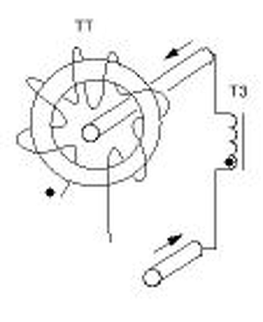

Tegnap megjöttek a munkakábelek. Az előbb le akartam próbálni hogyan működik a maci, de sajnos nem igazán akar hegeszteni. Van kimenő feszültség de nincs áram. A segédelektronika kikötve, mert azt még nem akartam bekötni. Csak a lágy indítás maradt benne. Nincs valami ötletetek esetleg? Köszönöm!

Szia. Nos a fejlemények a következők: 2db igbt pukk plusz még pár alkatrész (snubber). A szkóp mérőtűje lecsúszott az áramváltó bekötéséről és menet közben földre húzta azt. 49% sok volt neki. Viszont előtte azért sikerült mérni pár dolgot. Hegesztés közben visszavette 9%-ra a kitöltést max. poti állásban.Minimumnál ez csak kb 2% volt. Nem lehet, hogy az áramváltón sok a menetszám (80)? Nekem nem csak simán átmegy rajta a főtrafó vezetéke hanem egy U hurok van rajta. Az egyenirányító jól van bekötve a szekunder oldalon és a főtrafót is meglestem az is jól van bekötve.
(#) erdgab válasza zbartalos hozzászólására (») Jún 22, 2014 /
Milyen magra készítetted az áramváltót?Ellenőrizd az összes alkatrészt,melyek az áramváltó és érzékelő áramkörhöz tartoznak.Milyen értékű potmétert tettél be?Valahol a fórumban leírtuk,hogy lehet más értékű,de a hozzá tartozó alsó és felső ellenállásokat is változtatni kell,nem emlékszem már pontosan,de az arányos változtatás azt hiszem nem járható út.
(#) zbartalos válasza erdgab hozzászólására (») Jún 23, 2014 /
Szia. Az arányos változtatást már én is számoltam, de az tényleg nem járható út. 5V referencia értékhez képest ki kell számolni mekkora a feszültségesés a poti ellenállásán. Ha más potit tesz bele akkor ki kell számolni mekkora feszültségesés keletkezik azon és ehhez kell módosítani az ellenállások értékét. Mindkettőt módosítani kell. Nem emlékszem rá pontosan, de 0,8V-tól 3,4V-ig lehet állítani a potival. Nem kioktatásnak szántam, hanem ha esetleg valaki nem 2k5-öt tesz bele. Nekem 2k5 van benne lineáris. Az ellenállásokat meghagytam az eredeti 820 és 1k8-nak. Viszont amit nem értettem. Ez egy félhíd kapcsolás, viszont a kimeneten mindig csak a főtrafó szekunder kapocsfeszültségének csak a felét tudtam mérni. Nem multival mértem, hanem szkóppal. Keddre jönnek az új igbt-k addig várnom kell a többi méréssel. Az érdekessége az, hogy mielőtt pukk lett az áramot tudtam szabályozni, csak nem volt annyi amennyi kellett volna. Köszönöm az eddigi segítségedet. Egyébként a főtrafó EE71 (3C90) légrés nélkül, menetszám 19/6. Az áramváltót pc tápból sárga egyik oldalon fehér toroid magra készítettem 80 menet 0,4mm-es vezetékből.

(#) (Felhasználó 46585) válasza zbartalos hozzászólására (») Jún 23, 2014 /
Én úgy tudom, hogy a pc tápokból a sárga-fehér vasmag, porvasmag és nem ferrit. Ebben légrés van, a szemcsék között elosztva. Nem jó áramváltónak, annak csak ferrit jó.
(#) zbartalos válasza (Felhasználó 46585) hozzászólására (») Jún 23, 2014 /
Szia. Igazából azt tettem bele amit a kapcsolásban írtak. Nem igazán változtattam ezeket a dolgokat.

(#) Tubi56 válasza zbartalos hozzászólására (») Jún 24, 2014 /
„Szia. Igazából azt tettem bele amit a kapcsolásban írtak. Nem igazán változtattam ezeket a dolgokat.”
Jól tetted az is való oda, mi is ezt használtuk és jó a mai napig! Ez valójában porvas és nem ferrit, de ha valóban ferritet akarsz bele, akkor azt el kell vágni valamivel, hogy kb 0,5mm légrés legyen benne. Az orosz úgy csinálta, hogy ketté törte a gyűrűt majd össze ragasztotta két félből a ragasztó képezte a légrést. Ez kacifántosabb megoldás, mint ha porvasat használnál. Nálad más a gond, szinte mindent teljesen át kell nézned. Vezérléstől a trafók bekötéséig, tekercseléséig. Még a fojtó is számít ennél a kapcsolásnál, hogy melyik ágba kötöd. Az áramváltó tekercs bekötése az ábrán!
A hozzászólás módosítva: Jún 24, 2014
A kezdő és végpontok és a tekercselés iránya nagyon fontos. A kezdő pont figyelése kevés, ha a tekercselés irányát megfordítod a kezdő pontod máris a végpont lesz.
Áramváltó gyűrű kb 23-24mm átmérőjű 13-14mm belső és kb 7-8mm széles. Sárga egy oldalon fehér. Na de nem ilyen kényes darab ez én már próbáltam tiszta zölddel is, halvány zölddel egy oldalon kék és az is jó volt. Az oroszé ferrit 17mm átmérő 100A-ig ez felett 2db-ot tett egybe 160A-ig 240A-nál már 4db volt benne. Volt ahol 20mm-est használt.20x10x5 2db
(#) zbartalos válasza Tubi56 hozzászólására (») Jún 24, 2014 /
Szia. Nekem a sárga egyik oldalon fehér van beletéve. Az látszott is szkópon, hogy dolgozik az áraváltó, mivel amint hozzáérintettem a pálcát a vashoz egyből leszabályozott. Amiben nem vagyok biztos, hogy az áramváltó körben lévő zéner az 0,8W vagy 1,3W-os. Ez nem tudom mennyiben befolyásolja az áramváltó körét. Ma megjöttek a cuccok hozzá (IGBT, Primer graetz, stb), ha lessz időm akkor holnap nekiállok kiszedni a nyákot a dobozból és kicserélgetni az alkatrészeket. Addig nem igazán tudok mérni. Ha megvan újra összerakom és ismét élesztés. Szerintem a főtrafó szekundere van fordítva kötve, de nem vagyok benne biztos. Könnyen meg tudom mérni, mert ha szkóppal egyszerre mérem mindkettőt akkor egy fázisban kell lenniük. A kimeneti folytót a pozítív ágba tettem. Az áramváltót úgy tekertem ahogy a rajzon van, az áram (primer) irányának megfelelően a kezdettől jobra tekerve a 80 menetet. Annyi, hogy mivel nem volt 0,2-es huzalom így 0,4-es huzalból tekertem 2 sorban. Hát ami azt illeti nem szívesen törnék ketté egy új ferrit magot úgyhogy marad az eredeti sárga-fehér. Az új meg jó lessz egy kissebb tápba. Ha kicserltem minden akkor átmérem az áramváltó összes alkatrészét is. A többi alkatrészt az UC körül már átmértem, azok jók. Ha kész az élesztés akkor újra jelentkezem. Ami még érdekes, hogy bekapcsolt állapotban a főtrafó szekunder diódájával, ami a pozitív ágban van megpróbáltam párhuzamosan és másik sima gyorsdiódát bekötni és azonal elfüstöltette. Ezt nem igazán értem, hogy miért. Köszönöm az eddigi tippeket.
