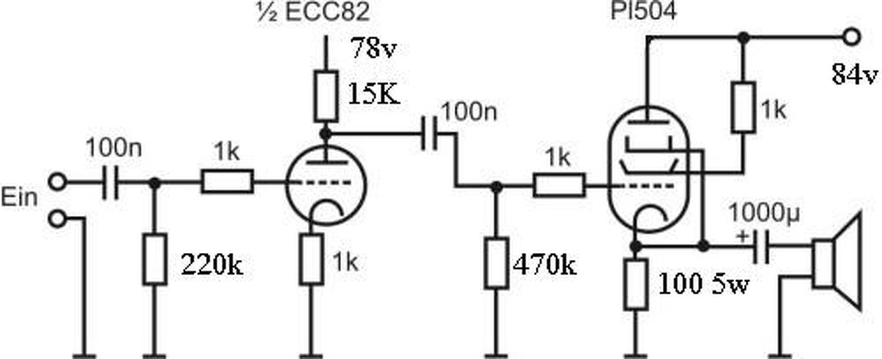

Üdv. Ecc82-est mivel tudom kiváltani? Egy OTL-es erősítőbe volna rá szükségem,de mivel ez a típusú elektroncső nem akad itthon kéznél hátha van valamilyen változata amivel helyetesíteni tudnám. Kapcsolási rajzot mellékeltem. Köszönöm előreis a válaszokat.

12AU7, 5814, de valószínűleg az ECC85-el is lehet kisérletezni.
(#) bakos13gab válasza szikorapéter hozzászólására (») Jún 28, 2014
ECC vagy PCC88 az alacsony tápfeszültség miatt. Egyszer sikerrel alkalmaztam 6N1P csövet is 40V-ra, de nem az igazi így utólag belegondolva.
(#) szikorapéter válasza bakos13gab hozzászólására (») Jún 28, 2014
Köszönöm a válaszokat. Remélem sikerül valameikből is beszereznem eggyet olcsón. Ez a kapcsolási rajz mennyire "életképes"? Vagyis mit várjak el tőle és mit ne?
(#) granpa válasza szikorapéter hozzászólására (») Jún 28, 2014
Valamelyikből, egyet biztosan találsz. Ez egy jó kis építési tanulmány.
(#) szikorapéter válasza granpa hozzászólására (») Jún 28, 2014
Köszönöm a javítást. A fórumtársak közül már érkezett felajánlás csőre,így már csak annyi kérdésem maradt hogy mire számíthatok a kapcsolással kapcsolatban? Hangszórónak megfelel régi Videoton TV ovális 15ohm-os hangszórója?
Mivel a rajzon nem adták meg a hangszóró impedanciáját, passz; a 15 Ohm-ossal nem terheled túl biztosan. Ordítani biztos nem fog (bár a rajzon 5W van, ami elég hangos egy szobában), de ha nagyon halk, próbálkozhatsz kisebbel is (8 Ohm).

Honnet vetted a kapcsolast? Amugy sztem az az 5W inkabb a 100ohm-os ellenallasra vonatkozik.
(#) küzmös Gergely hozzászólása Jún 28, 2014
Igen.. az 5W a 100 ohmos ellenállásra vonatkozik. A kimenő teljesítmény kötve hiszem hogy ilyen tápfeszültségek mellett elérné az 5W-ot. Szerezz még egy PL500-at és így a 3 csővel 280-450V közötti bármilyen anódültséggel, 100 max 200V segédrácsfeszültséggel és -50V körüli előfeszültséggel egy remek kis PP-t építhetsz, ami már 15-20W lesz. Persze ehhez kell még egy kimenőtrafó is, de minimum 2db Junoszty 603b táptrafó. Nem azt mondom hogy ezt ne építsd meg, de a PP-t ne hagyd ki, mert az már tényleg nagyot szól. Várjuk a beszámolót! Jó építgetést.. az a jó ebben hogy tényleg egy vasárnapi ebédet követően ,estére már meghallgatható állapotba lehet hozni a kütyüt.

Én már összedobtam ezt. Nekem egy 32 ohmos fejhallgatóhoz kevés volt
(#) szikorapéter válasza Hx-2 hozzászólására (») Jún 28, 2014
A kapcsolást ezen hozzászólás alapján próbálom meg rekonstruálni hátha nekem is sikerrel üzemelne.
(#) szikorapéter válasza küzmös Gergely hozzászólására (») Jún 28, 2014
Ezt a PL504-el épülű OTL-t könnyen össze lehet rakni ezért is volnék kíváncsi a hangjára. Még a nagyobb feszültségű erősítőkhöz nem áll rendelkezésmere sem megfelelő kimenő transzformátor sem pedig táptranszformátor, így alkatrész hiánya miatt egyenlőre nem építek még nagyobb erősítőt. De ha ez beválik,akkor mindenképpen nekiállok egy nagyobb verziónak is.

A hangjára aztán tényleg lehettem kíváncsi mivel alig volt neki. A 15ohm-os TV hangszórót sem volt képes meghajtani,más meg éppen nem volt kéznél. Most kinéztem a fórumon ezt a kapcsolást,ebből lehetne egy fülhalgató erősítőt készíteni?

A kapcsolás itt található meg amit elkészítettem,valamiért nálam nagyon-nagyon gyengén szolt csak. Mondjuk sokan írták is hogy ne várjak el csodát tőle.
(#) kristikoma válasza szikorapéter hozzászólására (») Júl 2, 2014
Szerintem alkatrész hiba lehet, esetleg a bemenet érzéketlensége. Meg sok múlik a fejhallgató impedanciáján, illetve érzékenységén. Egy műszeres nagymérés többet mondana. Először a nyugalmi egyenfeszültségek kellenek, majd kimeneti impedancia, végül érzékenységmérés.
