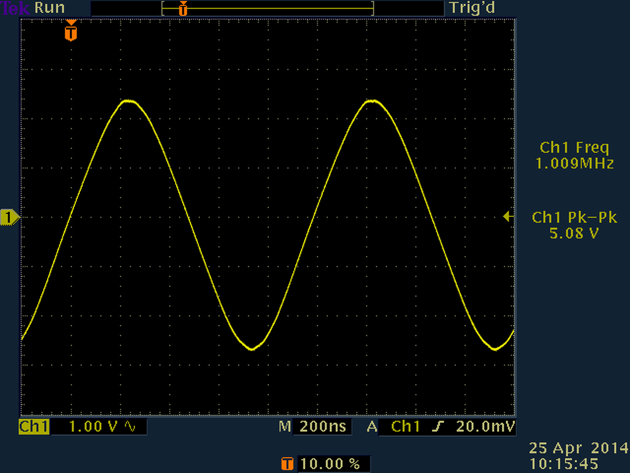

A kondenzátor dekád mégy egy taggal való bővítésével, ami egy nagyságrenddel kisebb mint a legkisebb (kb. 100 pF) 1 MHz lesz a freki, ugye? Az adatlap szerint itt még elviselhető a torzítás.
Ha az XR2206-ra gondolsz, kísérletezéssel lehet belőni az elvileg 100pF szükséges értékét. Mert az ic. kapacitás és egyéb szórt kapacitások már a 100pF nagyságrendbe esnek. És kis hőfoktényezőjű legyen a kondi, pld. stiroflex. Nem baj, ha tekercselt kivitelű. 1MHz-en működik az ic., sőt 1.5MHz-en is, de ha jól emlékszem már kb. 5-600kHz-en elkezd csökkenni az amplitúdó. Ha lesz időm, teszek fel szkópképet 1MHz jelről.
Itt vannak jelalakok 100kHz, 1MHz, és 1.8MHz szinuszjelről az XR2206 ic. 2-es lábán mérve. A háromszögjel csúcsa kb. 500kHz-nél kezd szinuszosodni, a "Háromszög" nevü képen 1MHz háromszögjel van.
Tévedtem előző hozzászólásomban, hogy 5-600kHz-en elkezd csökkenni az amplitudó. Nem igaz, nem csökken, mint a képeken is látható. A hozzászólás módosítva: Ápr 25, 2014
