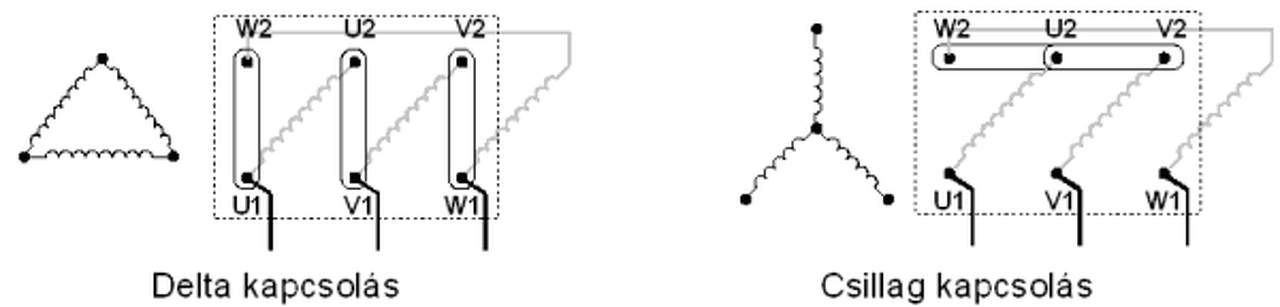

A tekercseket úgy mértem hogy a hidakat eltávolítottam persze!
Ma visszakötöttem csillagba, és elmentem a szomszédba kipróbálni 3 fázisról, prímán megy semmi gond vele. Pöc röf indul erőlködés nélkül. Tanácstalan vagyok
(#) Cukor válasza Cukor hozzászólására (») Jún 12, 2014 /
Lehet még több kondi kell neki, komolyan mondom összeszedek 1000 mikrót neki
(#) erbe válasza Cukor hozzászólására (») Jún 13, 2014 /
Ha a bemérés szerint rajzoltad, akkor ne is várd, hogy deltában működjön. A csillag jó. Itt egy rajzocska. A tekercselrendezésnek így kell lennie a kapocstáblán, különben a delta áthidalások nem a megfelelő végeket zárják össze. Annyi kondival el kell indulnia, különösen üresben, terhelés nélkül. Az üzemi kondinak 70-80 µF elég lehet de elvben a 100 se túl sok.

(#) Cukor válasza Cukor hozzászólására (») Jún 13, 2014 /
Erbe köszi hogy rámutattál valóban lehet hogy igy nem megfelelő a sorrend, hazamegyek átrendezem az egészet. Aztán jelzek hogy mi sült ki belőle, Lehet a motor fog.

Mindenkinek köszönöm az okosságokat, sikerült megoldani, megy a motor 220 ról!
A dologban igaza volt erbe-nek hogy nem mindegy hogy a delta is hogy van kötve.
Átkötöttem a tekercseket ahogy az a nagy könyvben meg van írva igy a megfelelő tekercsek végpontyai lettek összekapcsolva és már megy is No problemo!
És csak egy üzemi 100 Mikrós kondi van rajta, valószínűleg elég lenni a 70 is de nekem ugye csak ez volt most hozzá.
Köszönöm a segítséget!!
