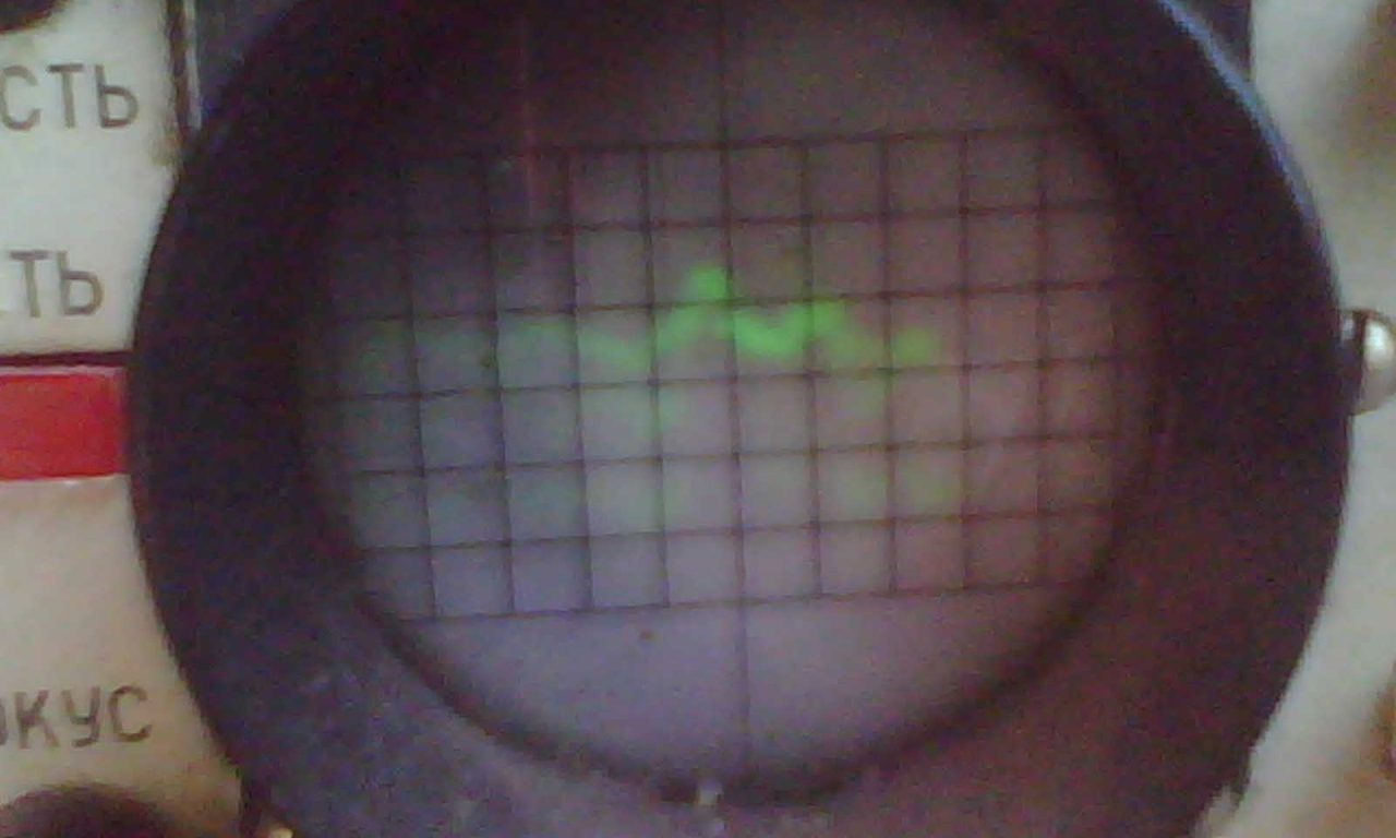

Szóval áramkorlát 200A körül, 120A körül hegeszt és nem 180A mert gyenge, eső karakterisztikán értem hogy 30V üresen, mikor hegeszt kb 20V körül lehet mérni, van benne feszültség szabályozás de biztos nem tökéletesen működik.
Ha 200A-ra van állítva és csak 120 folyik akkor valamiért nem alakul ki nagyobb áram, talán vékony a huzal vagy az előtolás miatt. Érdekes. Ha tudod nézd meg hegesztés közben a szekundert szkóppal, hogy hogy alakul a kitöltés.

Itt vannak a képek, az üresjárat 30V, hegesztés közben a feszültség 21V és 24V között változik, illetve kicsit látszódik mikor a huzal beleér az anyagba, hegesztés közben 100A - 120A körül folyik a hálózatból 10A - 11A vesz fel, mikor a huzal beleér akkor kb 180A (majdnem rövidzár), a kép bár nem adja vissza de a kitöltés nem csökken mikor kis előtoláson hegesztek, ha van rövidzár csak akkor csökken.

Nincs az N313-asnál jobb szkópod? Ezen nem nagyon látszik semmi. Azt írod hogy nem csökken a kitöltés, de az ívpwm képen mintha az látszana hogy igen. Ha van fesszabályozás akkor annak eleve úgy kell működni, hogy kisebb a kitöltés mint a maximum legalább 20-30%-al, hogy legyen szabályozási tartalék. Ha max. kitöltéssel megy azon már ugye nem tud a fesszabályozás növelni... Ezért kellene valamivel magasabb fesz, ha meg nincs fesszabályozás akkor meg azért mert esni fog.
Nem nagyon tudom elképzelni hogy a huzal rövidre zárogatása a tolómotor által ne emelné magasabbra az áramot 100-120A-nél, de ilyen is lehet. Olyan szkópfotó (vagy videó) kellene a szekunder tekercsről amin éppen hegesztesz, hogy látni lehessen hogyan alakul a kitöltés illetve a feszültség csúcsa az üresjárathoz képest. Ha a maxpwm jellel fogsz ívet akkor biztos hogy nincs fesszabályozás, vagy elenyésző a hatása.

Sajnos nincs szkópom másik, most a feszültség szabályozás fel van tekerve maximumra így nem szabályoz, de felemelkedik az áram biztosan mikor beleér a huzal.
