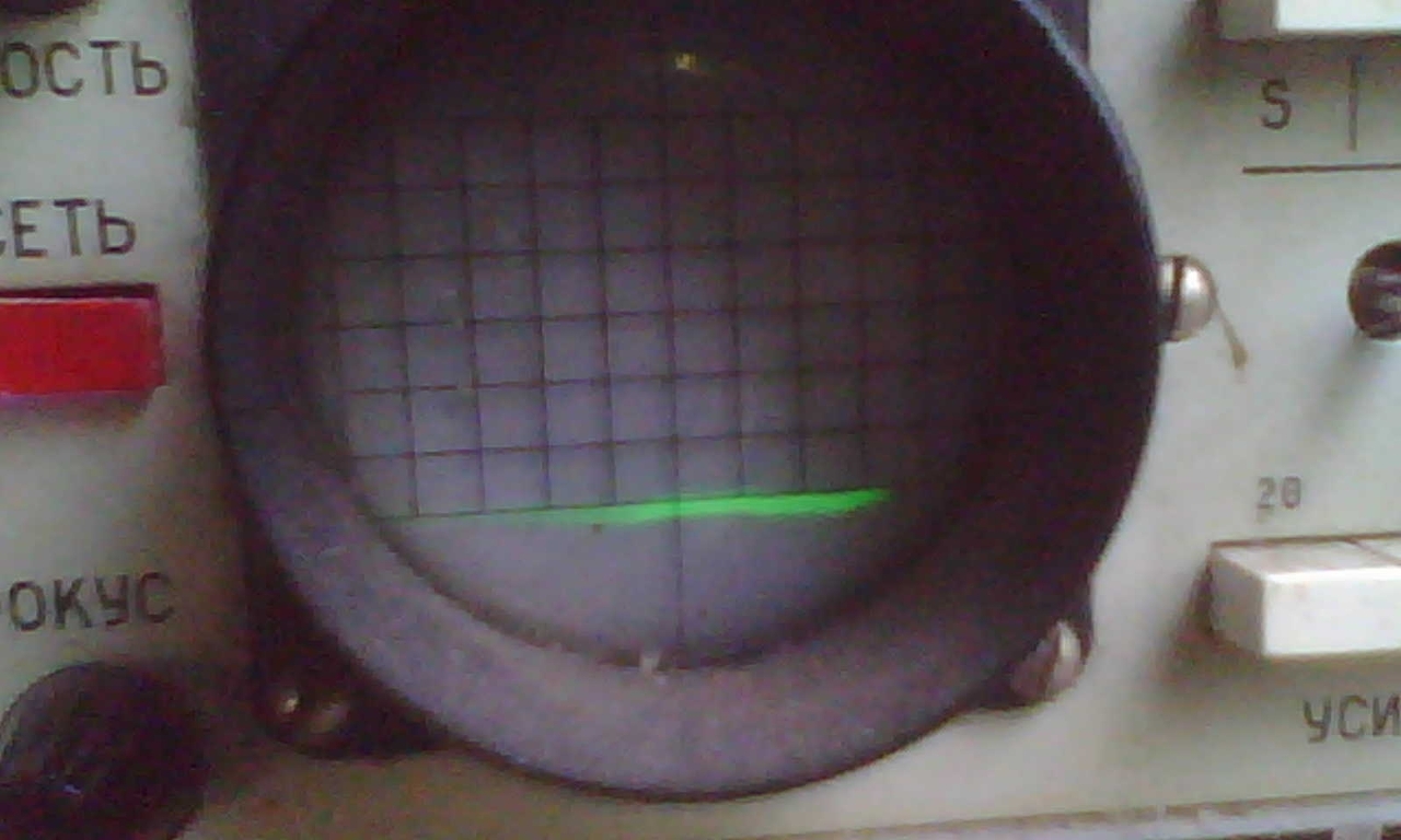

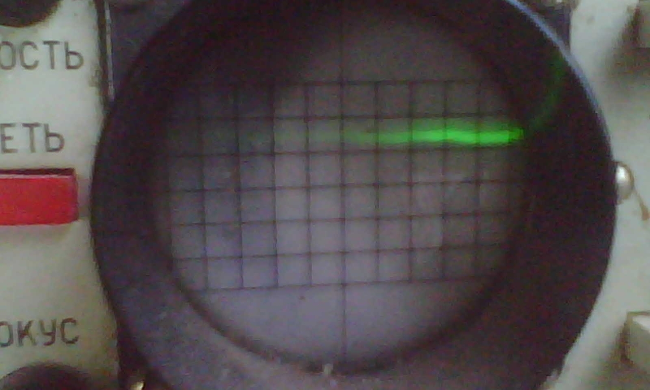

(#) GPeti1977 válasza Ge Lee hozzászólására (») Júl 5, 2014 /
Itt vannak a képek, az üresjárat 30V, hegesztés közben a feszültség 21V és 24V között változik, illetve kicsit látszódik mikor a huzal beleér az anyagba, hegesztés közben 100A - 120A körül folyik a hálózatból 10A - 11A vesz fel, mikor a huzal beleér akkor kb 180A (majdnem rövidzár), a kép bár nem adja vissza de a kitöltés nem csökken mikor kis előtoláson hegesztek, ha van rövidzár csak akkor csökken.
Akkor jó megoldás ha szétszedem a trafót és a primert két rétegesre tekerem, közepén a szekunder tekerccsel, vagy esetleg ha CO2 vagy Corgonnal hegesztenék (most porbeles huzal van) akkor az ívfeszültség kisebb lenne és nagyobb áram hajtódna át.
A hozzászólás módosítva: Júl 5, 2014
(#) GPeti1977 válasza GPeti1977 hozzászólására (») Júl 5, 2014 /
Mekkora lehet most nagyságrendileg a főtrafó szórási induktivitása, E65 mag, primer 30, szekunder 3 menet egymás felett, lehet hogy a trafó primerjével sorba kötött 6µF (fémházas olajpapír) kondenzátorral alakulhat ki egy nem kívánt rezgőkör, illetve a kondenzátort kiköthetem-e, ugyanis más hidas kapcsolásokban nem láttam soros kondenzátort, az ötlet a "cseh hidas" kapcsolásból szedtem.
(#) Ge Lee válasza GPeti1977 hozzászólására (») Júl 5, 2014 /
Nincs az N313-asnál jobb szkópod? Ezen nem nagyon látszik semmi. Azt írod hogy nem csökken a kitöltés, de az ívpwm képen mintha az látszana hogy igen. Ha van fesszabályozás akkor annak eleve úgy kell működni, hogy kisebb a kitöltés mint a maximum legalább 20-30%-al, hogy legyen szabályozási tartalék. Ha max. kitöltéssel megy azon már ugye nem tud a fesszabályozás növelni... Ezért kellene valamivel magasabb fesz, ha meg nincs fesszabályozás akkor meg azért mert esni fog.
Nem nagyon tudom elképzelni hogy a huzal rövidre zárogatása a tolómotor által ne emelné magasabbra az áramot 100-120A-nél, de ilyen is lehet. Olyan szkópfotó (vagy videó) kellene a szekunder tekercsről amin éppen hegesztesz, hogy látni lehessen hogyan alakul a kitöltés illetve a feszültség csúcsa az üresjárathoz képest.
Ha a maxpwm jellel fogsz ívet akkor biztos hogy nincs fesszabályozás, vagy elenyésző a hatása.
Sajnos nincs szkópom másik, most a feszültség szabályozás fel van tekerve maximumra így nem szabályoz, de felemelkedik az áram biztosan mikor beleér a huzal.
Hát így a rezonancia frekvencia 20kHz körül van és a gép 40kHz-en működik, szerintem ez bezavarhat, akkor megyek és kiszedem a kondenzátort.
Kivettem a kondenzátort, a hálózati áramfelvétel 10A ről 12A re növekedett, látszólag csekély változás de teljesítményben vagy 400W többlet is lehet, egyenlőre hagyom békén akkor a gépet, még megcsinálom a polaritás változtatás lehetőségét rendes huzalhoz, meg megtöltöm a palackot és akkor meglátjuk milyen lesz, ugyanis a képlet szerint a CO2 védőgázban az ívfeszültség kisebb mint amit most mértem, Argonos gáznál még kevesebb.

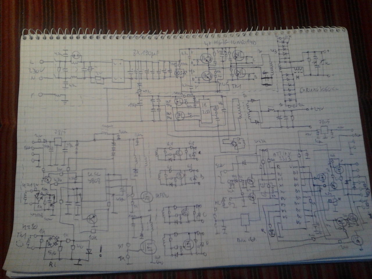

(#) GPeti1977 válasza zbartalos hozzászólására (») Júl 7, 2014 /
Nekem egy kicsit bonyolultabb lett, lerajzolom a CO teljes hidas rajzot mert ma leellenőriztem szkóppal a feszültség szabályozás működését úgy néz ki működik, sajnos minden alkatrész értéke nincs meg mert vagy elfelejtettem vagy kimásolható más kapcsolásokból. Még írok róla ha érdekel valakit.
A softwer végtelenül egyszerű BASCOM-ban íródott, akár a demó verzióval is lefordítható.

(#) zosza18 válasza GPeti1977 hozzászólására (») Júl 7, 2014 /
Az igen! Köszönöm a sok információt szerintem mindenki nevében, még ha nem is nekem szólt a válasz. sokat segít. Megmondom őszintén, hogy én a háttérben mozgok, mivel nagyon kevés idő jut a saját kedvtelésemre, de viszont figyelemmel kísérem minden mozzanatot itt a fórumon és mentek is azonnal minden információt, hogy meglegyen. Így jó, hogy többen foglalkoznak a témával, legalább több szem többet lát.
