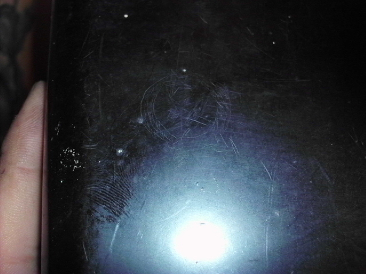

Szert tetem egy vadásztölténygyári Velence régi rádióra, és érdeklődnék hogyan kezdjek neki a doboz lakkozásának.
Még ilyet nem csináltam. az elektronikája hibátlan, bár skála húrozni kell, meg kell hozzá egy gomb vagy a dísz kupak. lali
A hozzászólás módosítva: Júl 6, 2014
(#) wadember válasza horváth lajos hozzászólására (») Júl 6, 2014 /
Éles pengével óvatosan le lehet tologatni róla a régi lakkozást, vigyázva, hogy ne gyaluljuk meg a fát. Utána szükség esetén pác és 2 komponensű autólakk.

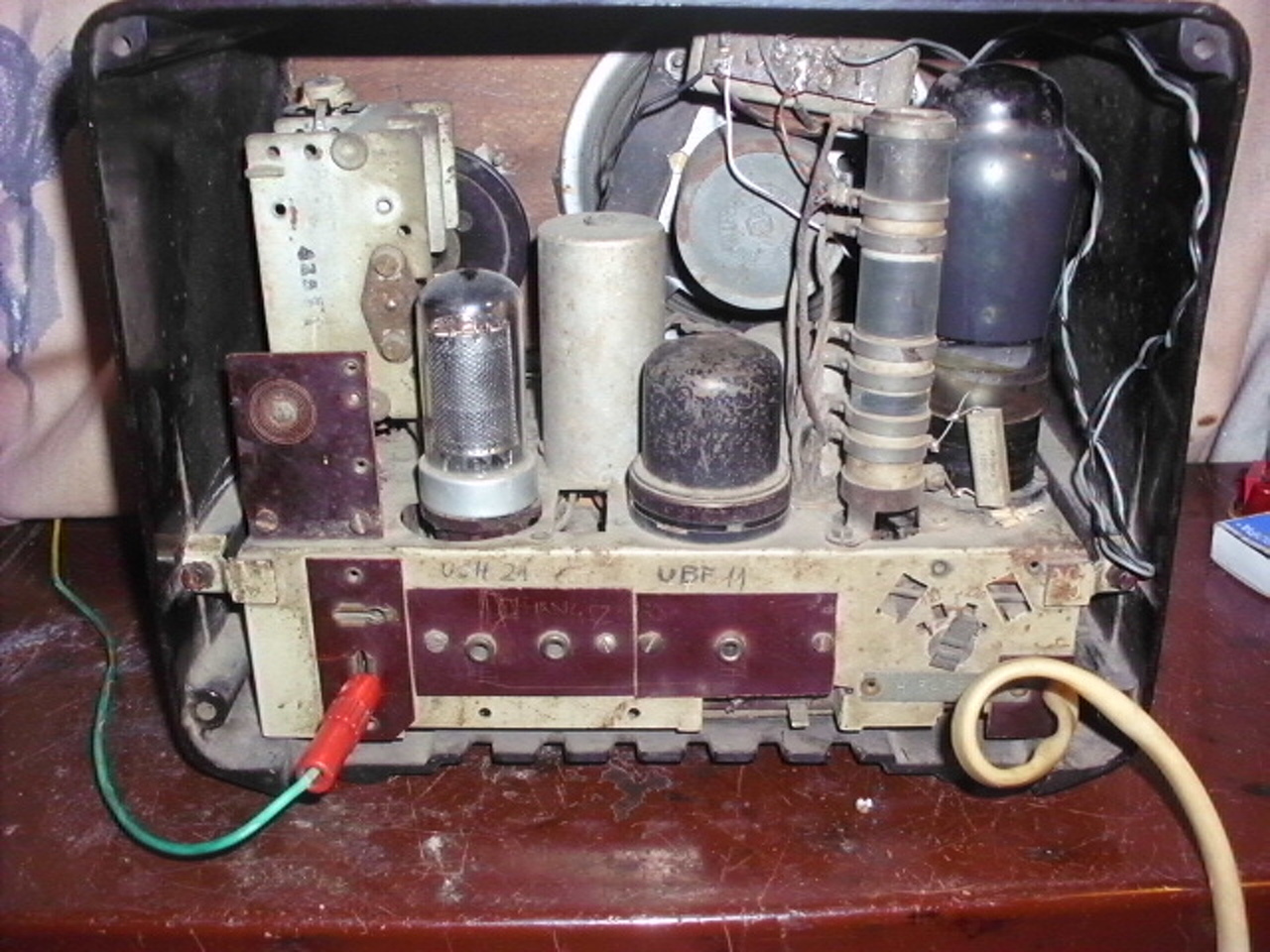

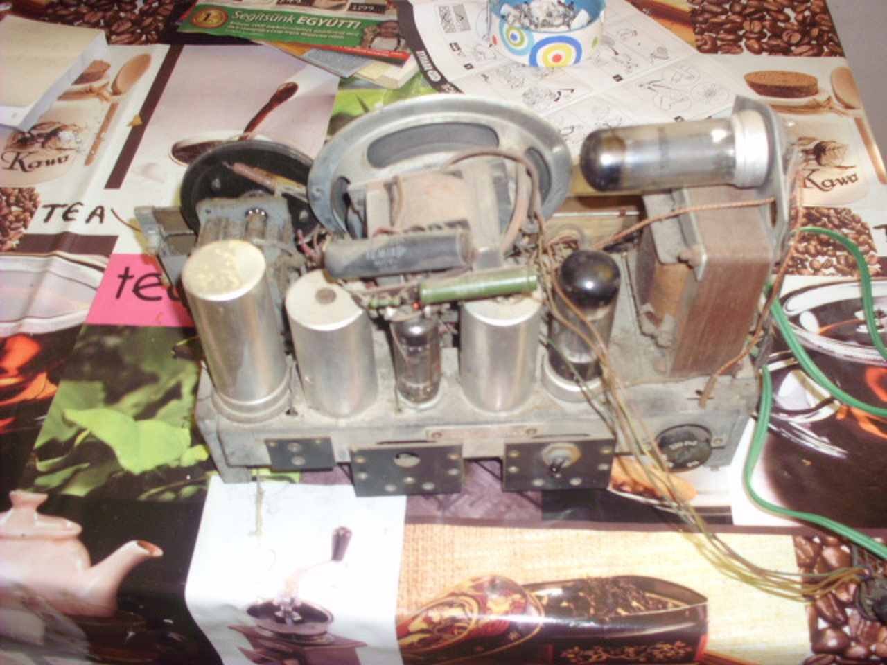

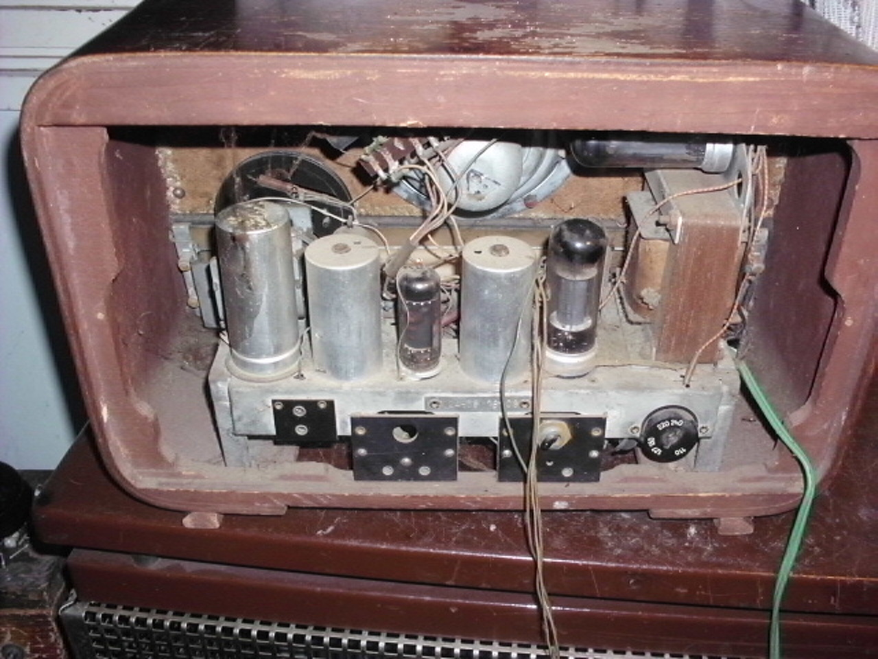

Sikerült ma beszereznem egy rádiót, de a net nagyon gyér felvilágosítással szolgált róla, úgyhogy a fúrumlakókhoz fordulnék némi kapcsolási rajz vagy bármi egyéb felvilágosításért.

Az biztos, hogy audion, fejtsd vissza a kapcsolást, a csöveket biztos, hogy azonosítani lehet (és működnek-e?), persze kérdés az is, hogy a hangszóró, ant.+visszacsat+rácstekercs is jó-e, de ezek javíthatók. A kapcsolás biztos, hogy valamelyik ismert séma szerinti (pl. l. "Kádár" könyvek 1.).
(#) Qju válasza wadember hozzászólására (») Júl 6, 2014 /
Szia! Szerintem jó eséllyel egy Telegrafia Triumf 60 vagy hozzá nagyon hasonló modelről lehet szó.
Üdv: Zsolt

Első ránézésre egy klasszikus "2+1 jellegű", csak éppen "3+1 kivitelben", egyenesvevő, visszacsatolt audionnal, és 4V-os fűtőfeszültségű csövekkel (arany színű).

(#) wadember válasza Vales hozzászólására (») Júl 7, 2014 /
Köszönöm a válaszokat, sajnos kiderült, hogy egy erősen átépített rádióról van szó. Visszaépítésen nem is gondolkodom. Megpróbálom így üzemképessé tenni.

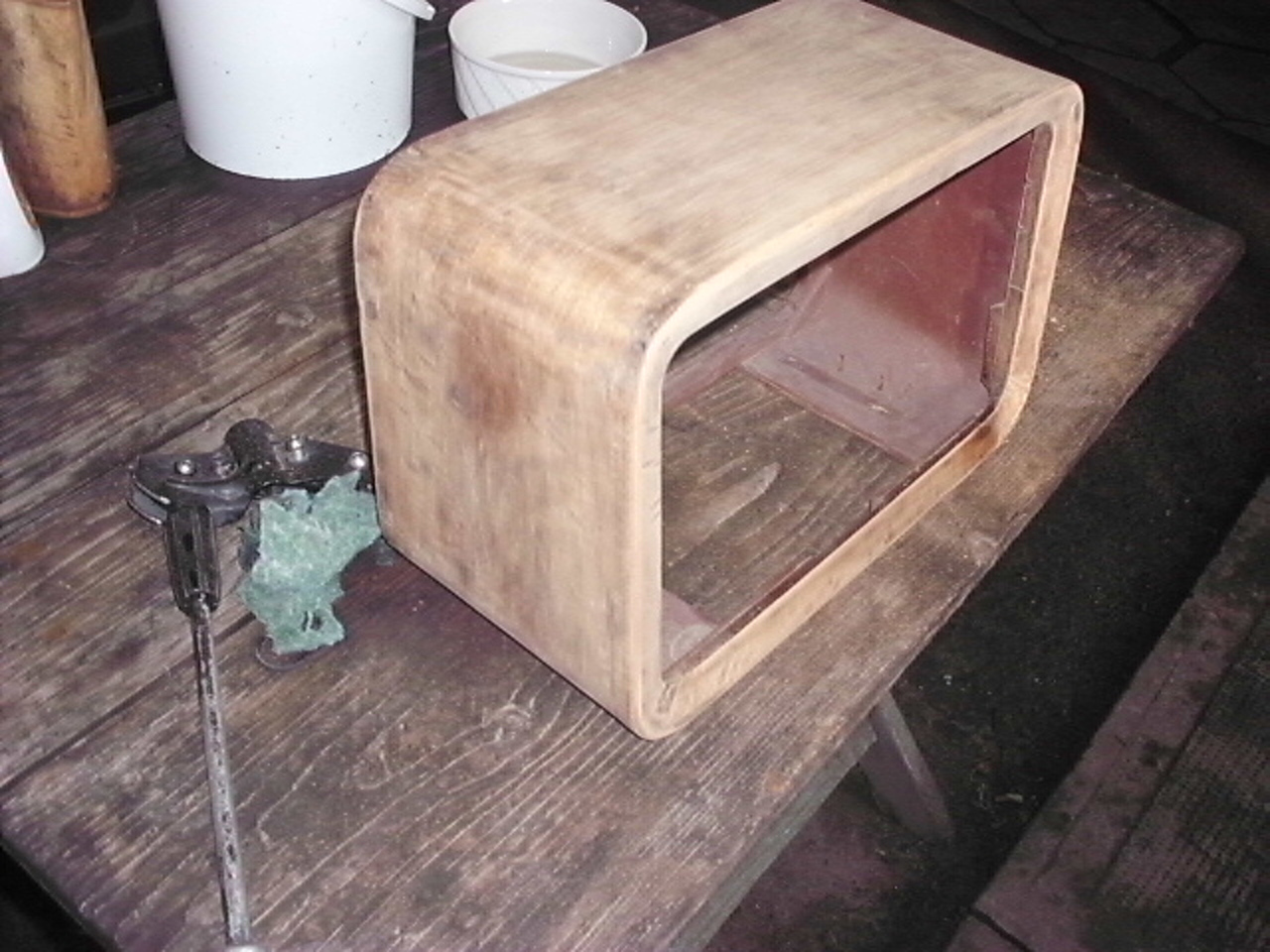

(#) horváth lajos hozzászólása Júl 8, 2014 / 1
Sziasztok! szépen haladok a Velence régi rádióval le csiszoltam a lakkozást lassan jöhet a pácolás. pár képet is csináltam. még csiszoljam vagy ez így már jó ? üdv Lali
(#) zolika60 válasza horváth lajos hozzászólására (») Júl 8, 2014 /
Ha nagyon tükörre szeretnéd, akkor ködöld be színtelen lakkal és utána csiszold meg 5-600-as papírral. A lakktól kicsit kitüremkednek a nagyon kicsi szálkák és így könnyen lecsiszolhatók. Aztán pác, utána még egy érintő csiszolás használt papírral (rossz aki rosszra gondol. ) és jöhet a lakk. Türelemtől és anyagiaktól függően akár 5-6 rétegben is. Igaz akkor már a gyári állapotnál is fényesebb lesz.

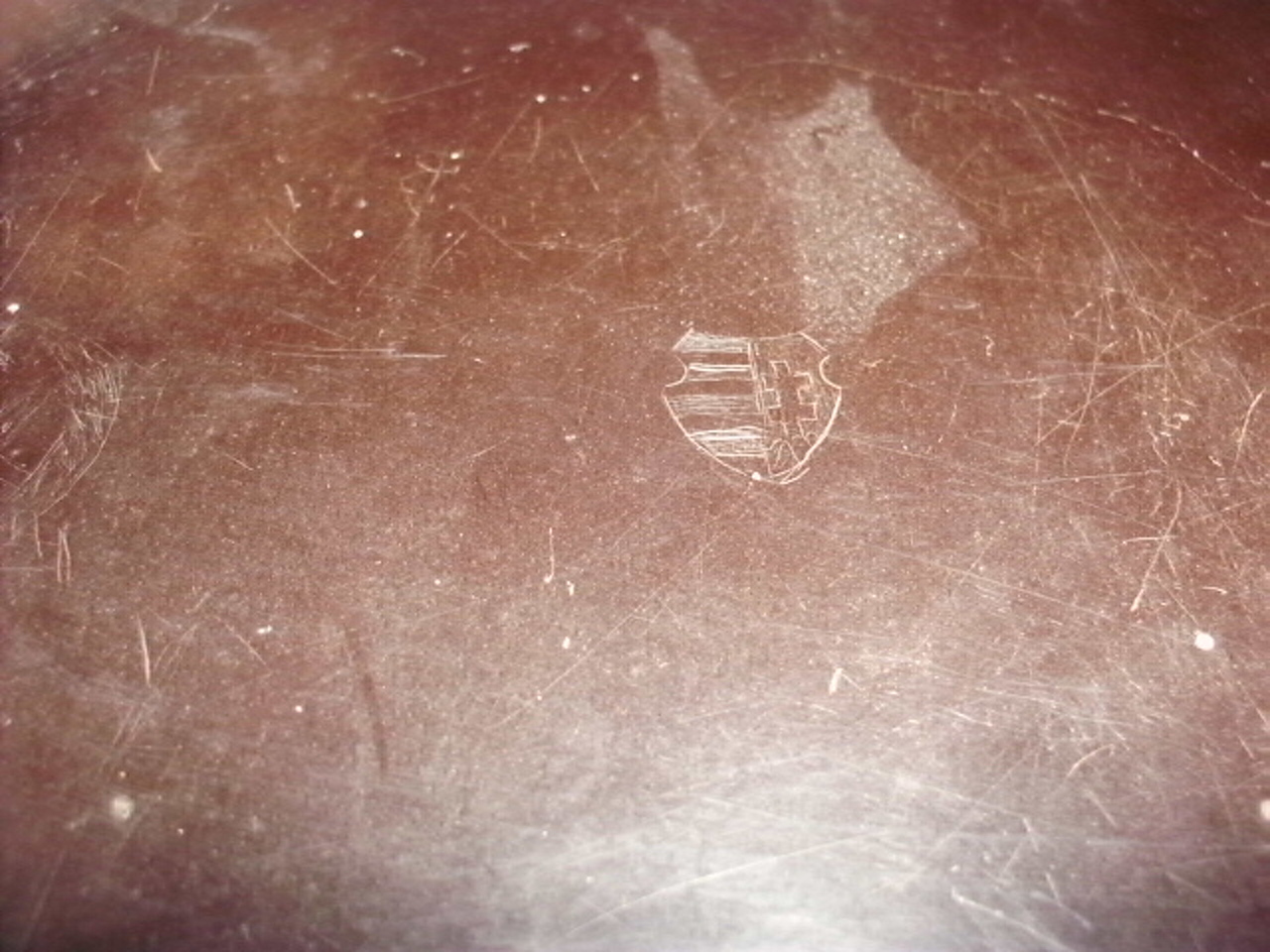

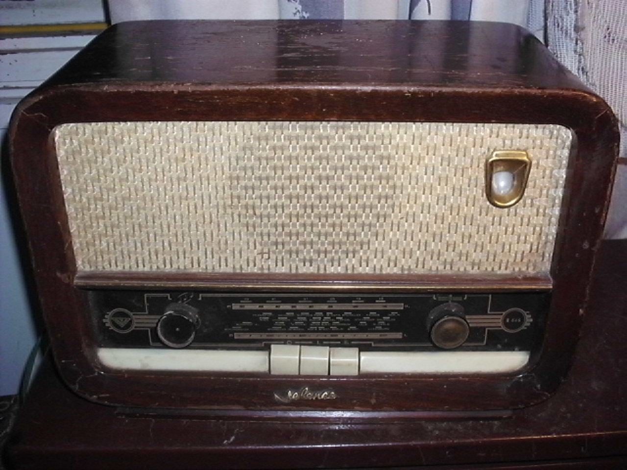

Sziasztok! sikerült meg szólaltatnom a telefunken Rádiót szól de még nem az igazi érdekessége hogy tetejébe bele van karcolva a magyar címer meg más címer is Üdv Lali
(#) elektroncso válasza horváth lajos hozzászólására (») Júl 9, 2014 /
Jó kis rádió. Mind a három magyar cimer, csak más korokból. Az első a Kossuth címer, a második a rákosi címer 50-es évek, a harmadik a kádár címér 56-tól 89-ig. A középső cső milyen kis duci.
