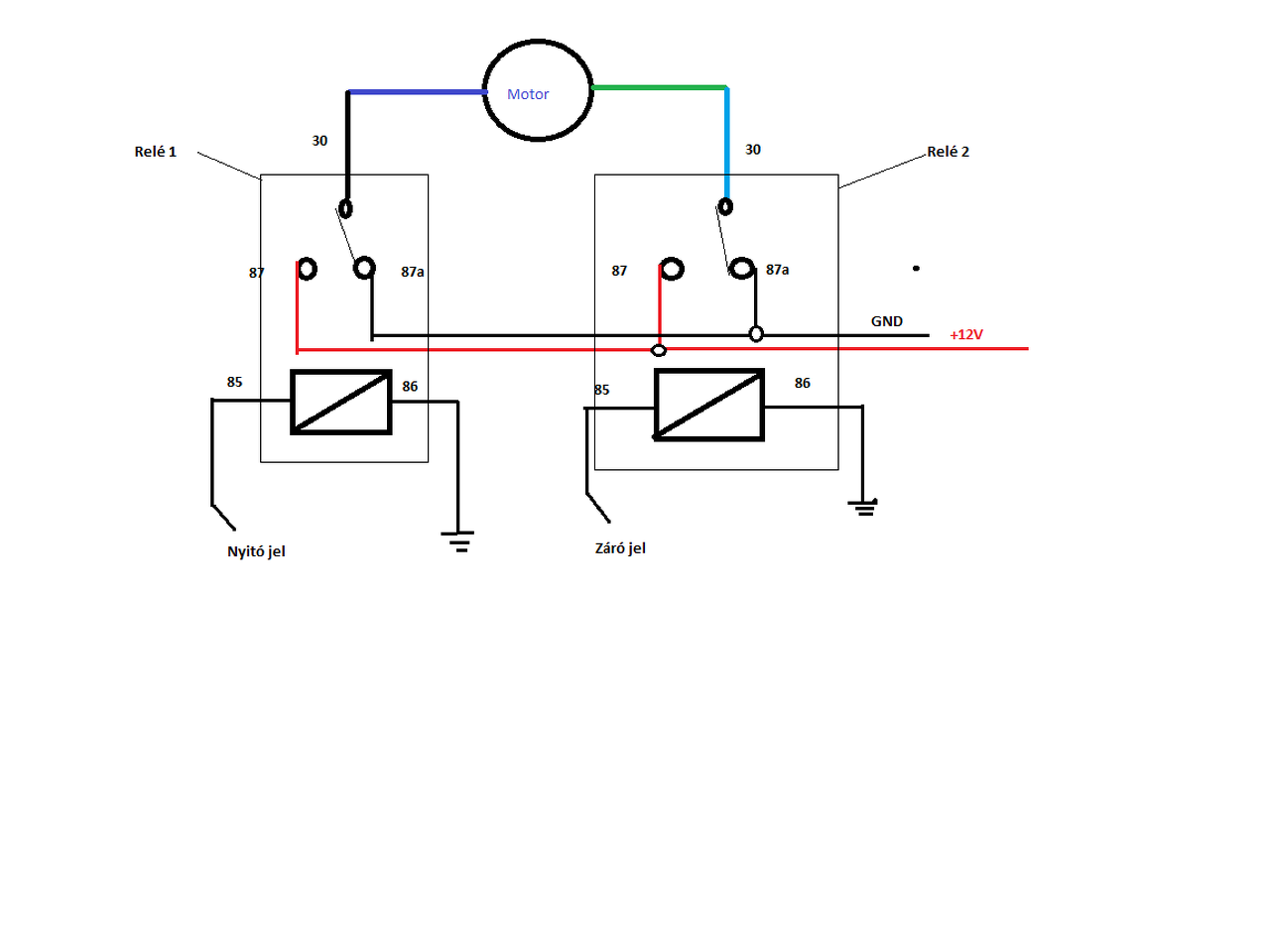

(#) Hompi hozzászólása Júl 12, 2014 /
Szaisztok!
Segítséget szeretnék kérni. Van egy régi Korandom, amiben 3 kétszálas központi zár motor van.
Nincs vezérlőegység. Viszont a riasztón amit most vettem azon 6 szál van. Gondolom ezt a bekötést kell választanom: Viszont erős a gyanúm,hogy a 3 motort nem tudja egyszerre vezérelni. Mi lehet a megoldás?
(#) Inhouse válasza Hompi hozzászólására (») Júl 12, 2014 /

(#) Hompi válasza Inhouse hozzászólására (») Júl 12, 2014 /
Bekötöttem, de nem vezérelte
A fehéret (nyitó jel) a motor kékre, fehér-fekete (záró jel) a motor zöldre. A sárga és sárga-fekete +12V, narancs és narancs-fekete TEST.
elkötöttem volna valamit?
Inhouse!
Köszönöm a választ! (Ez az előző hsz-ből kimaradt )
Erre a megoldásra gondoltam:
(#) zoszka válasza Hompi hozzászólására (») Júl 12, 2014 /
Pedig a bekötésed jó.... A +12V-nak és a testnek állandónak kell lenni. Lehet hogy a riasztót kell programoznod, zárvezérlőt engedélyezned, vagy esetleg jumpert átraknod..... Jó lenne tudni milyen a riasztód..... Az újabb riasztók sok fajta központi zárat tudnak vezérelni. Pl: komfort zár, retesz zár, motoros zár, vacuum-os zár és mindet máshogy kell konfigolni.... A rajzot miért csatoltad? Az másfajta bekötés, pontosabban amit leírtál, hogy hogy kötötted be, ez van a riasztóban (majdnem )...

(#) Hompi válasza Hompi hozzászólására (») Júl 12, 2014 /
Zoszka!
Mert, a gyári bekötés estén nem történt semmi. Gondoltam a vezérlés nem bírja mozgatni a reléket. Ezért gondoltam,hogy relékkel oldom meg a teljesítmény-hiányt. A riasztó thunder ca 106 típus.
A riasztónak bírnia kell. Ezenkívül 0,5s a motorokat még csak meg sem leheli, idő hiányod van, nem pedig teljesítmény Ezen kívül, nyitott ajtóknál nem működteti.... JP1 benne van a leírásban...
A rajzod alapján:
relé 1 87a=-> riasztó 16
relé 1 30=-> riasztó 17
relé 1 87=-> riasztó 18
relé 2 87a=-> riasztó 19
relé 2 30=-> riasztó 20
relé 2 87=-> riasztó 21
16. Központi zár impulzus idő beállítás: Függően attól hogy az autónk milyen típusú kp.i zárral van szerelve, a JP1 segítségével kiválaszthatjuk, hogy 0,5 vagy 3,5 mp legyen a vezérlő impulzus. Ezt a kapcsolót a vezérlő egység belsejében találjuk. Alapbeállítás 0.5 mp.
A hozzászólás módosítva: Júl 12, 2014
(#) Hompi válasza zoszka hozzászólására (») Júl 12, 2014 /
Hűha.... valamit nem értek.
1. Akkor hova kötöm a motorokat? Mert 3db 2 vezetékes van a Korandoba beépítve.
2. Mit kötök 85-re és 86-ra?
Bár lehet,hogy én értelmeztem valamit félre....
Csak leírtam, hogy a rajzod és a riasztód bekötés szempontjából egy és ua. A relék már benne vannak a riasztóban, ergo nem kell külön és a kivezetések is ugyan azok, mint a reléiden csak más a számozás . A 3 motor azonos színű vezetékeit a 17 és 20 lábra, +12V a 18 és 21 lábra, test a 16 és 19 lábra. A JP1-et tedd át 3,5s os időre csukd be az ajtókat, ha már rákötötted és működni fog. Amit először leírtál bekötést az jó....
