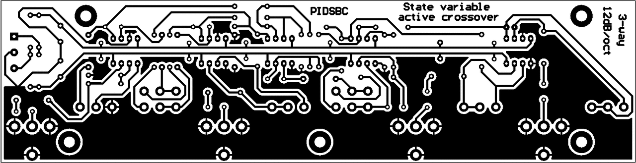

Sziasztok! Elkészítettem ezt az akítv hangváltó kapcsolást: Link
Minden kimeneti csatornán torzítva és recsegve szól. Ezt mi okozhatja?
(#) reloop válasza Gyozo92 hozzászólására (») Jún 17, 2014 /
Szia! Tárgyaltuk már ezt, a NYÁK-kal volt valami gond, például jobbról második IC 7-es láb a semmibe vész. Helyesen marattad? Biztos nem tükörkép, olvashatók a feliratok?
A negatív táp a 4-es lábhoz esik?
(#) dudassandor1 válasza Gyozo92 hozzászólására (») Jún 17, 2014 /
Reloop jól emlékszi illetve jól látja! Csatoltam neked a rajzot a hibákat jelölve. Én elkészítettem ezt a kapcsolást és nagyon jól működött! Ha gondosan készül teljesen zajtalan lesz a kimenet. Az áramkört bevittem SprintLayout-ba kis módosítással (méret, potik helye, illetve a táp lekerült a panelről), ha érdekel felteszem ide.

(#) Gyozo92 válasza dudassandor1 hozzászólására (») Jún 17, 2014 /
A fenébe, a panelemnek jó a maratása, de a gyári hibák tényleg ott vannak rajta! Valahogyan kéne javítani a cikket, mert ez így nem jó. Az életben nem jöttem volna rá, köszönöm a segítséget, javítom őket, és kiderül mi lesz.
(#) Gyozo92 válasza Gyozo92 hozzászólására (») Jún 17, 2014 /
Teljesen jó, ennyi volt a hiba, köszönöm még egyszer!
(#) reloop hozzászólása Jún 18, 2014 /
Javítottam a cikk NYÁK-tervét.
