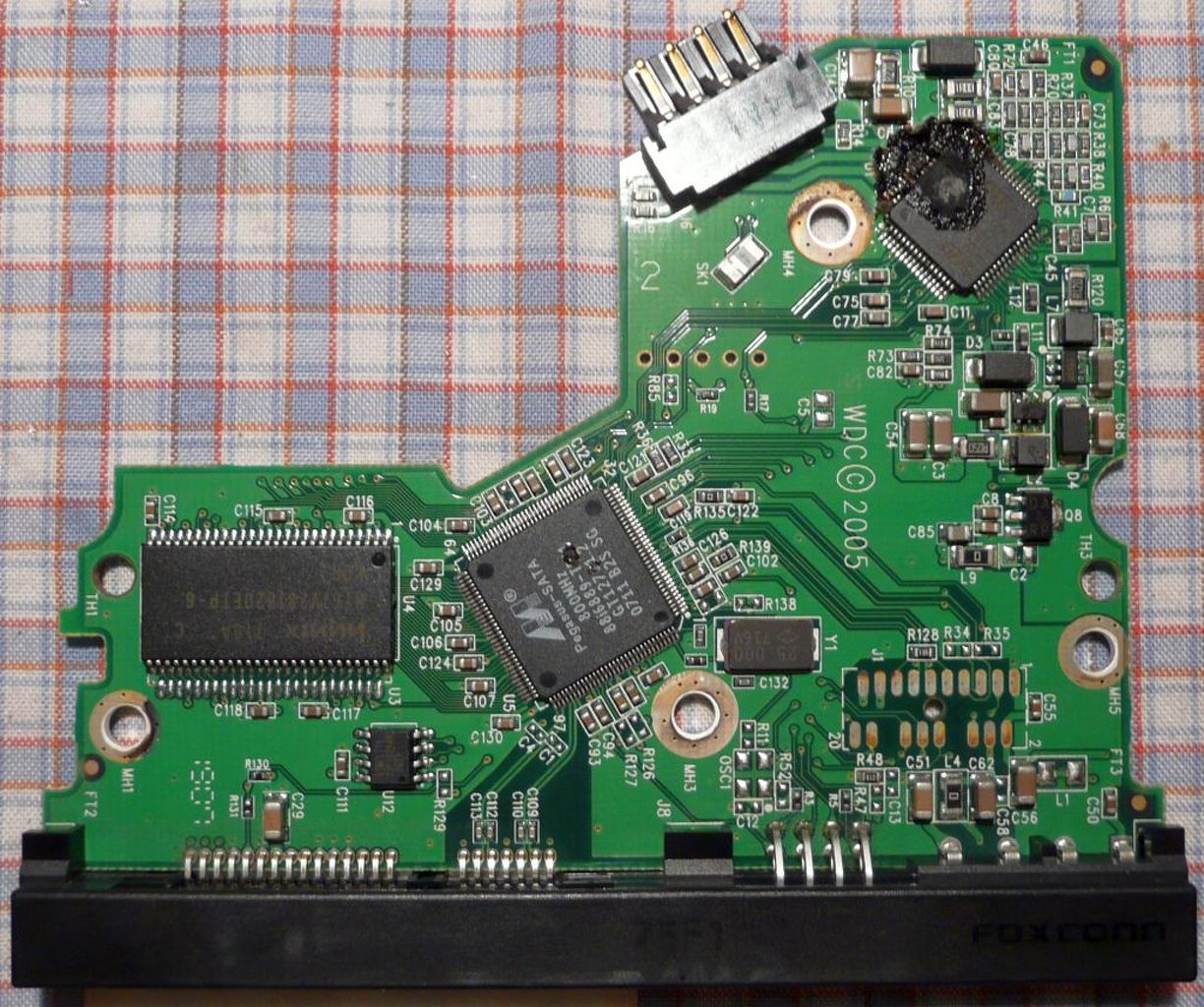

(#) pittti válasza hunyady hozzászólására (») Júl 14, 2014 /
Na, akkor itt vannak a képek arról, hogy mikor érdemes az elektronika kicserélésével próbálkozni.
Ez egy öreg 40 Gigás merevlemez, egy könyvelőirodában szépen tette a dolgát egészen addig, amíg a gépben lévő Codegen tápegység úgy nem döntött, hogy felrobban - magával vive az örök vadászmezőkre az alaplapot és a winchestert. Mentés természetesen semmi, az elmúlt 10 év összes könyvelt anyaga veszhetett volna el egy pillanat alatt. A cimkén lévő számok alapján beazonosítva a panelt kerestem egy identikus donort, csere után a Bios detektálta, indulásnál egy kicsit nyüsszögött ugyan, de a CHKDSK lefutása után szépen felállt az OP-rendszer és minden fontos adat 100%-osan menthető volt.

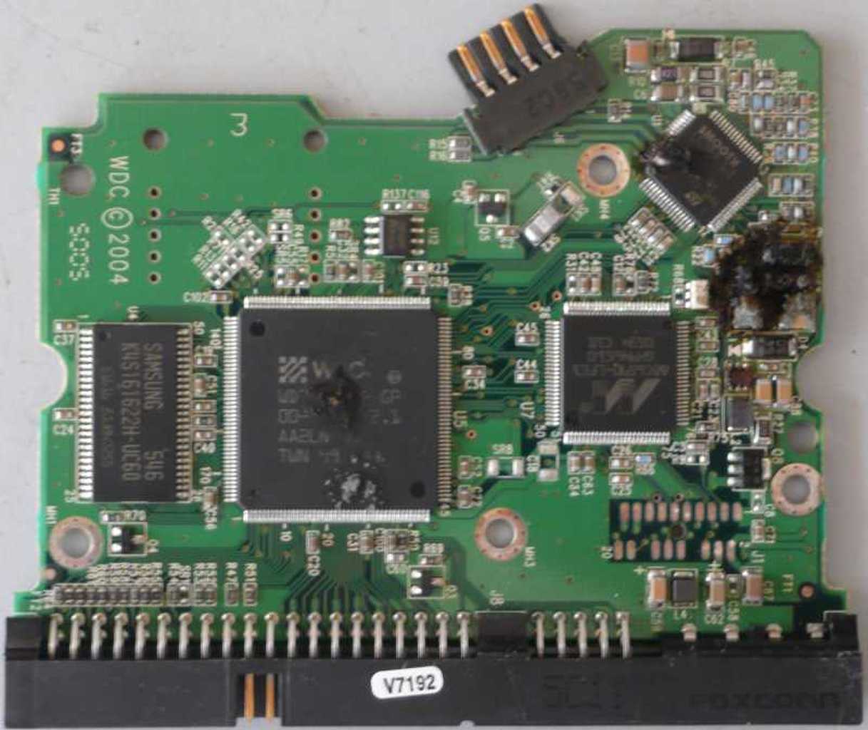

Ez már keményebb dió volt, ez a merevlemez egy Kft üzleti levelezéseit bonyolító gépében dolgozott, a gépet működés közben érte villámcsapás a modemen keresztül (szép látvány volt a belseje!) - úgy hogy még szakvéleményt is kellett írjak a biztosítónak hogy fizessen. Az azonos modellszámú donorból származó, síma panelcsere ebben az esetben semmit nem ért, mivel ez már egy „korszerűbb” merevlemez - így hát a serial eepromot is át kellett forrasztani hogy hajlandó legyen működni. Indulás után újabb pofon - a bios ugyan látta, de a mérete 0 byte és természetesen semmi nem volt rajta elérhető. A MaxLba újraírása után meglett a mérete, viszont a tartalma továbbra is 0 - hálistennek a TestDisk így már hajlandó volt dolgozni rajta - pár óra keresés után az összes rajta lévő partíciót helyre tudta állítani. Ezután már egy kis ügyeskedéssel le lehetett róla menteni mindent - megkímélve a céget a komoly anyagi veszteségtől. Mindenesetre nagy szerencséjük volt, tanulhattak belőle.
A tiéden viszont biztosan nincs nyoma égésnek vagy más sérülésnek (ugyanis ilyenkor egyáltalán nem indulna el!), tehár értelmetlen a panelcsere - sőt az esetleg nem pontosan passzoló elektronikával további hibákat, rosszabb esetben helyrehozhatatlan károsodást okozhatsz.
Megérzésem szerint a winyódnak firmware hibája van, legvalószínűbb a ~id11.rpm (vagy másnéven Loader) modul hibája - a WD merevlemezeknél általában ez szokta az említett hibajelenségeket produkálni.
