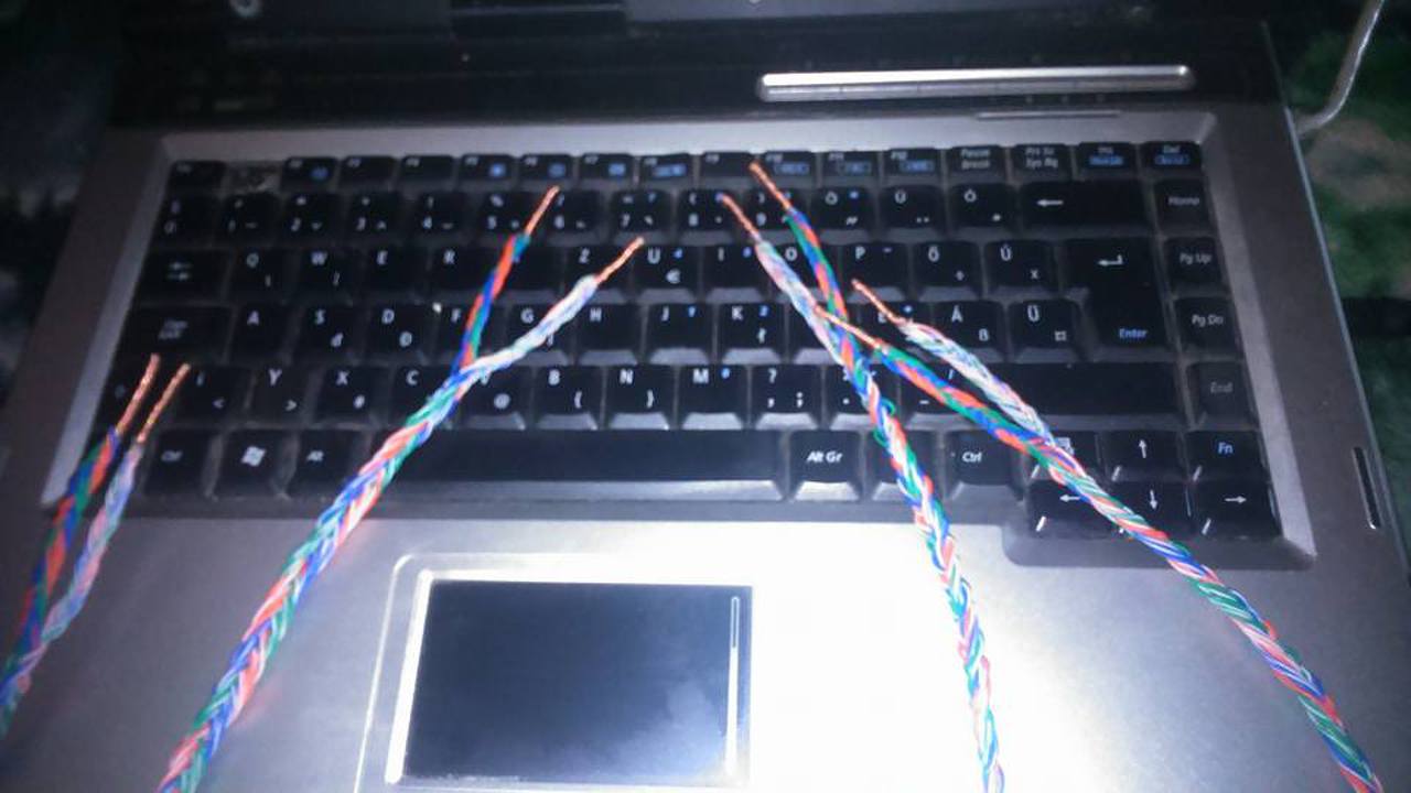

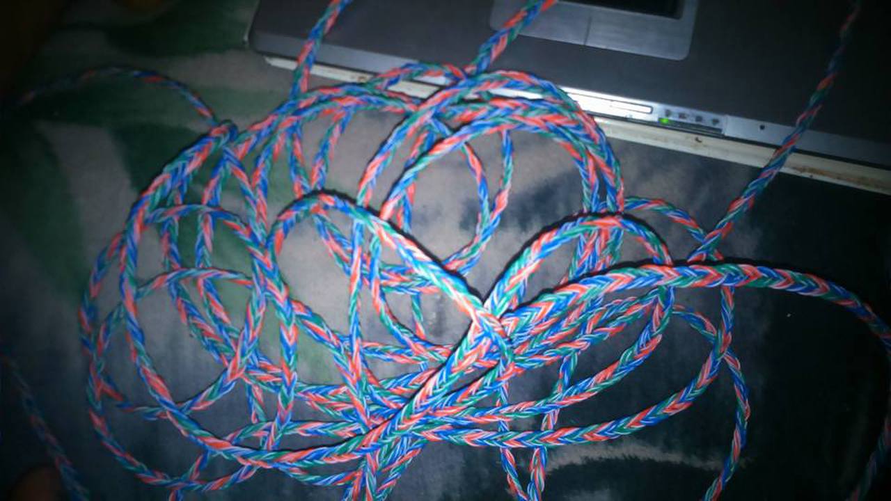

Tudom hogy nem építmény, de saját alkotás. Egy éjszaka alatt készítettem a kábeleket. Egy kábelben 9 érpár van összefonva, majd ezeket szétválasztottam szín szerint. ("Tele" szín és "csíkos" szín szerint.) Remélem jobb lesz majd mint a "házimozik" cérna vezetékei...

Mi az előnye, hogy fonott?
(#) reloop válasza pjg hozzászólására (») Jún 7, 2015 /
Ott van mindjárt elsőként az alkotás öröme
Egyébként összetartja a párhuzamosan futó ágakat. Talán annyi hátrányt látok benne, hogy a felhasznált drót vagy másfélszer hosszabb a kész vezetéknél.

Jól látom, hogy UTP?
Szerintem nemhogy jobb nem lesz, de egyenesen rosszabb lesz.
Miért nem volt jó az eredeti sodrott érpár?
Én rövid távolságokra 2x0.75 MTL meg 2x1.5 MTL t használok általában.

(#) yulo5310 válasza Gránátalma hozzászólására (») Jún 7, 2015 /
Hát ha utp, azt nem is szabadna fonni,mert nem véletlenül vannak sodrott érpárok! Azon belül is az érpárok különböző módon,nem egyformán vannak sodorva,hogy ne zavarják egymást!
(#) Helios válasza Gránátalma hozzászólására (») Jún 7, 2015 /
Igen UTP, CAT5e jelű kábelből készült. Nem tudom hogy jobb lesz-e vagy rosszabb, ki kell próbálnom. Az Guglit turkászolva találtam, hogy hogyan kell készíteni. Több fórumon is volt róla szó, hogy jobb mint a gyári kábel... a keresztmetszett itt is meg van, az összesodrott érpároknak köszönhetően. Ráadásul mivel volt itthon kb. 30 méter és rossz az alvókám, így kipróbálom.

Az egyikben előre, a másikban visszafelé folyik az áram. A keltett mágneses terek lerontják egymást, így nagyon kicsi lesz az egész induktivitása.

én inkább koax kábelt tennék a végfok meg a hangszóró közé ha már annyira kísérletezni akarnék.
(#) pjg válasza Gránátalma hozzászólására (») Jún 7, 2015 /
Én meg inkább 2x4mm2 tömör rézvezetékkel kötöm be a hangszórót.

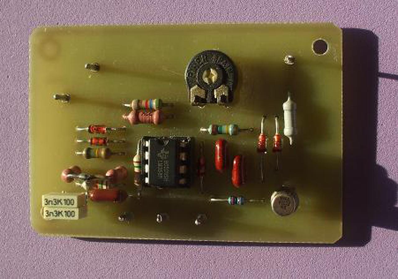

A mai termés: Egy, a rádiótechnikában megjelent, a korróziót elkerülendő, az érzékelőket váltakozó feszültséggel tápláló, víz-érzékelő áramkör, Dual-OPA-ra átszerkesztett példánya.
(#) pont válasza (Felhasználó 13571) hozzászólására (») Jún 10, 2015 /
Köszönöm, igyekszem olyat építeni amit használni is lehet...Sajnos a panelok fényképezése meghaladja a tudásomat. Nagyon nem látszik, de sokat kínlódok eredménytelenül a rendes képért. A probléma az, hogy vakuval becsillog, nélküle meg nem lesz elég a fény a rendes felbontáshoz, a tömörítés pedig még tovább ront a helyzeten.

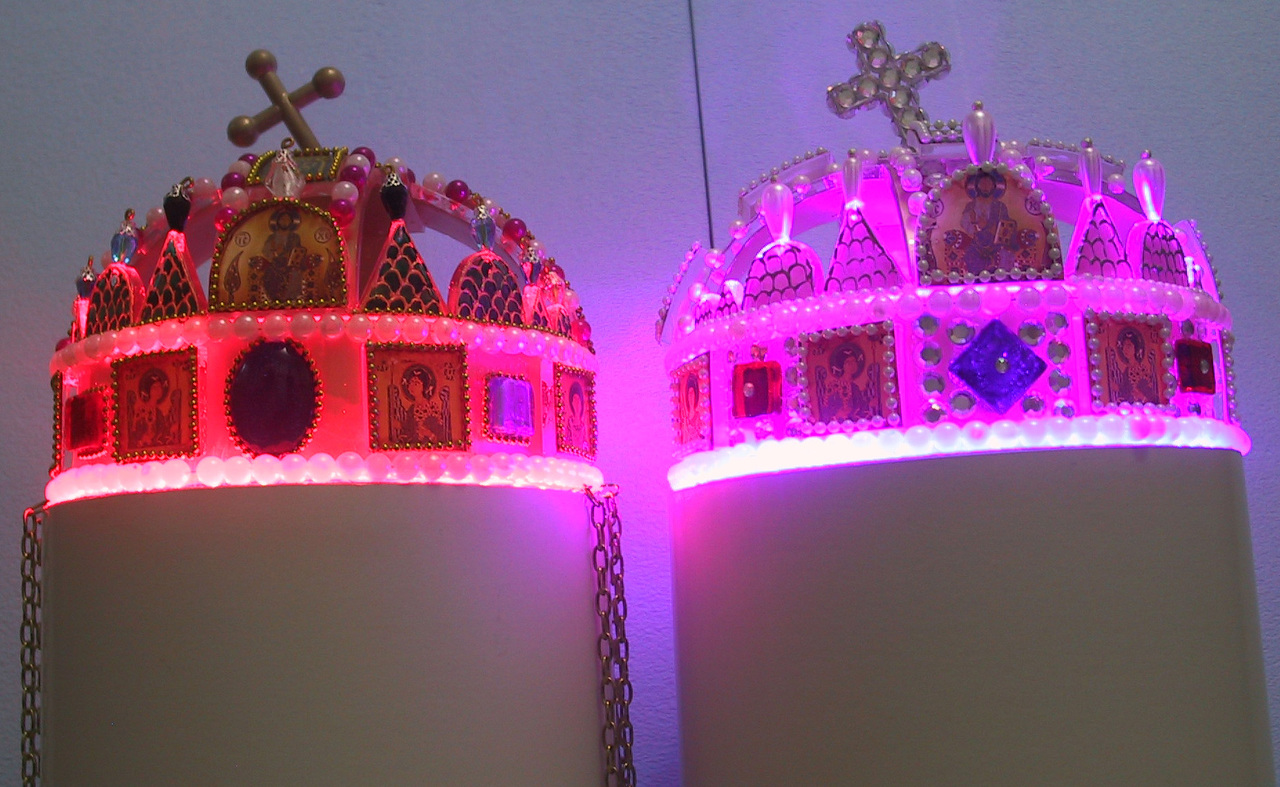

Egy kis fény-játék, így este felé!

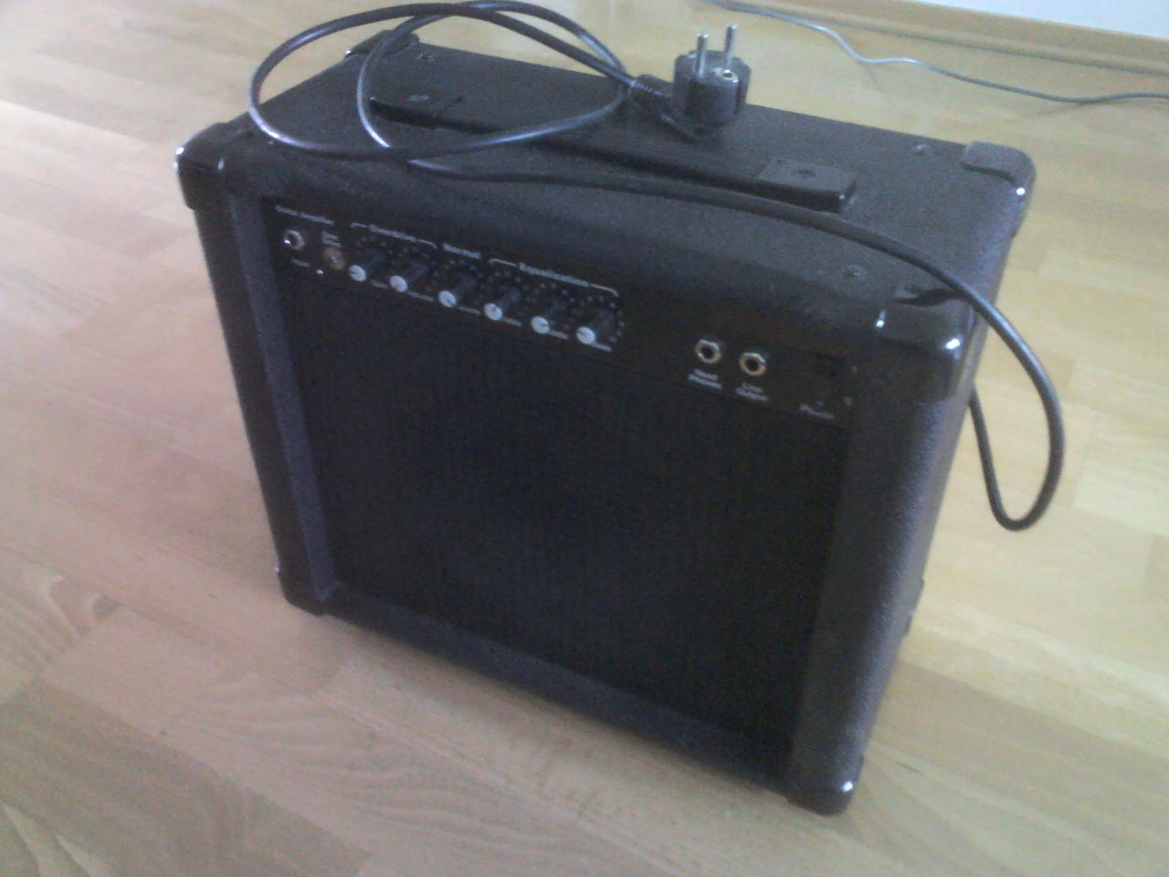

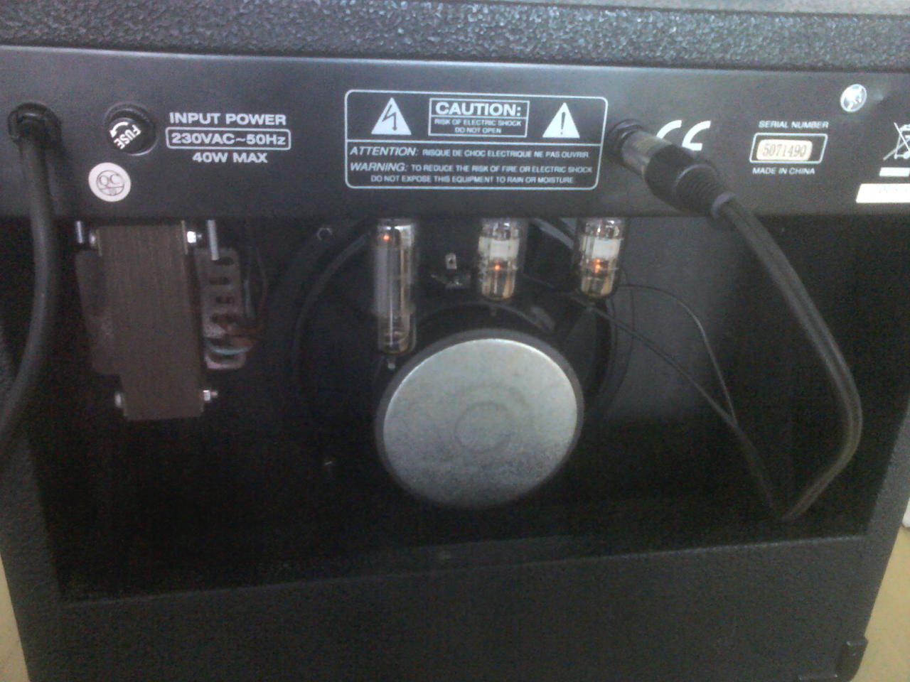

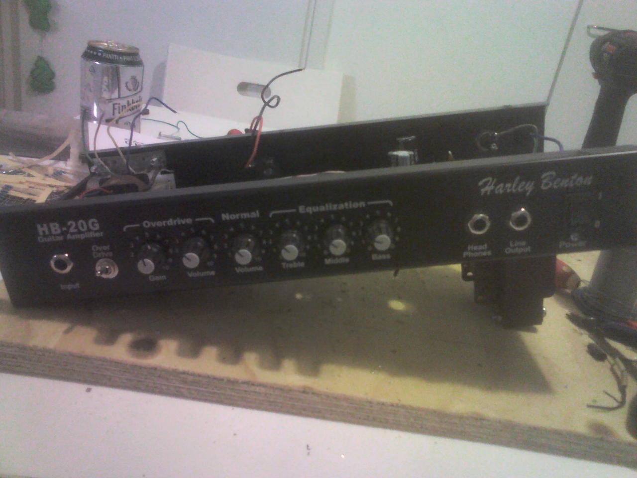

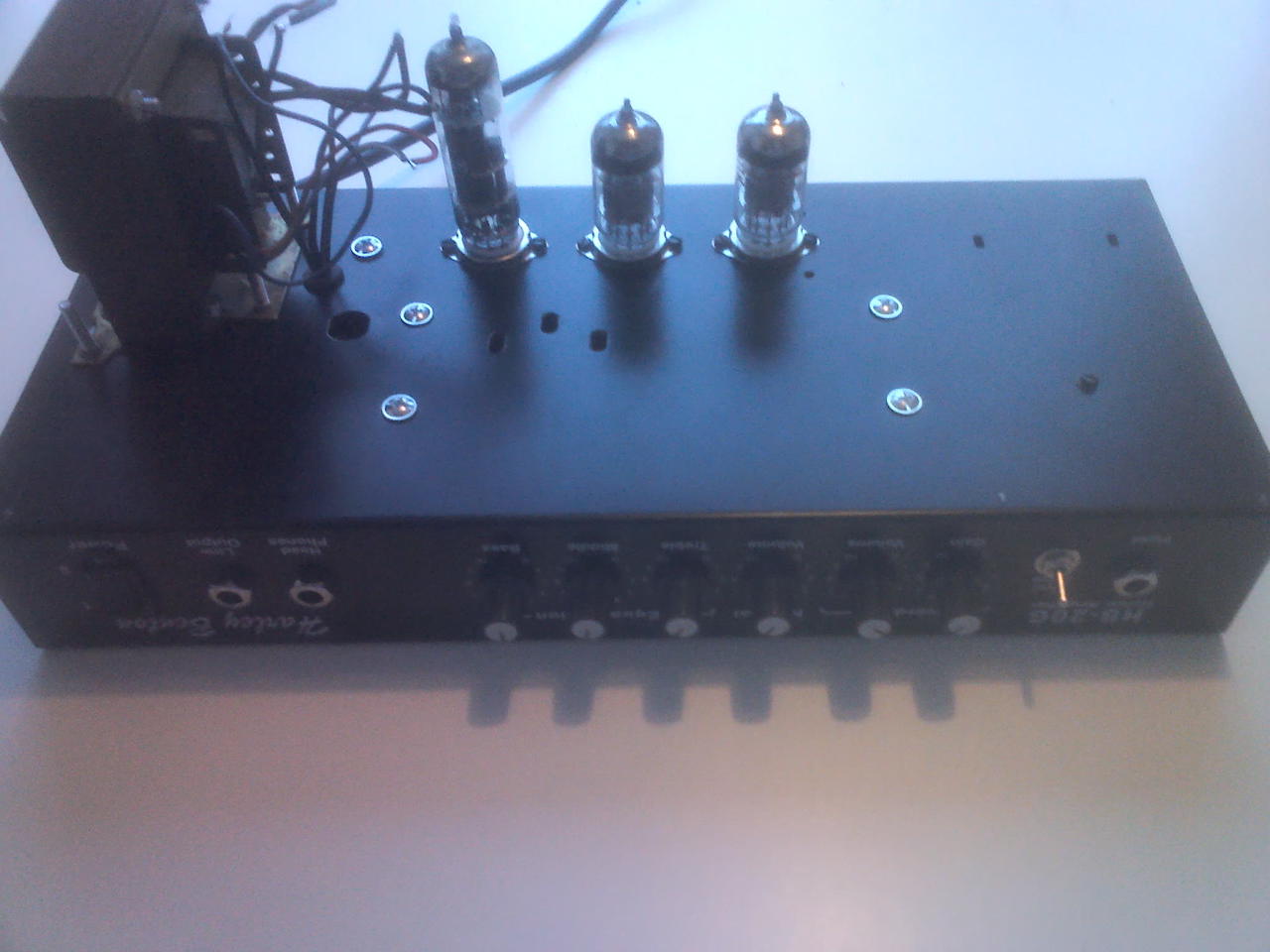

Na végre össze állt. Fender Bassman 5f6a Ecl86 véggel. Az elöfok 6n2p. A doboz HB-20G. Már csak egy jó hangszóró kell bele. Van RFT L3402-es hangszóróm, csak nem fér bele. Pedig azzal nagyot szólna.
(#) Szammer válasza konyak6 hozzászólására (») Jún 13, 2015 /
Szia! Szépen adoptáltad a kis combót, de ebbe én inkább beletennék egy EL84 PP-t . Megfelelő hangszóróval és a PP-ből kivehető 12-18W teljesítménnyel lehengerlő lenne a méreteihez képest.
(#) konyak6 válasza Szammer hozzászólására (») Jún 13, 2015 /
Csak Videoton hálozati trafóm volt, az meg nem bírja el csak az ECL86-ot. De ez a hangerő bőven elég a lakásban.
