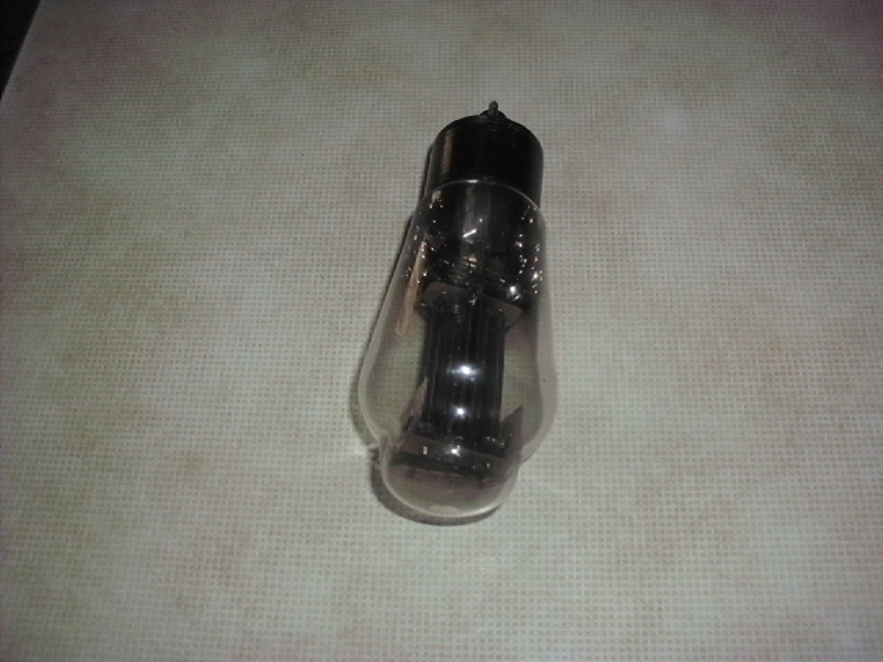

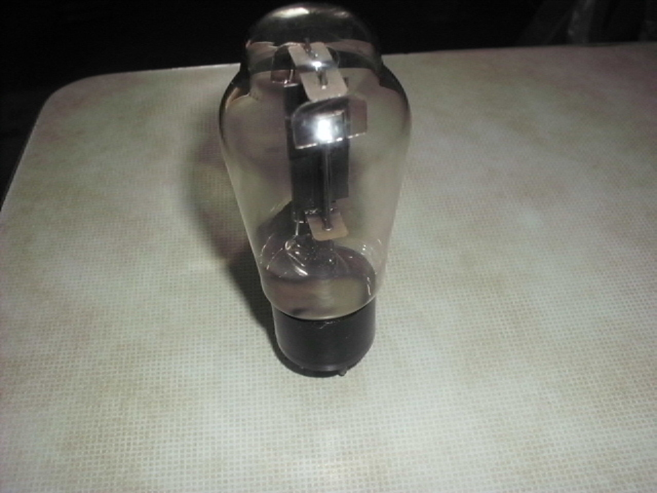

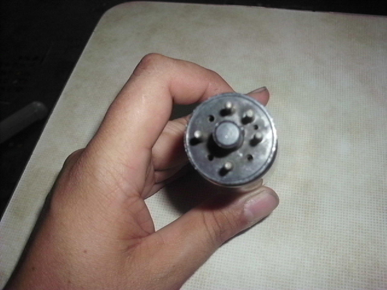

(#) horváth lajos hozzászólása Aug 11, 2014 /
Sziasztok! van két ismeretlen elektroncsövem Hobbielektronika találkozón vettem üdv Lali
(#) gkari válasza horváth lajos hozzászólására (») Aug 11, 2014 /
A körmöst EL6- nak nézem, a csapos eir. cső.
(#) pucuka válasza gkari hozzászólására (») Aug 11, 2014 /
Az EL3, EL6 -nak nincs kupakja. Viszont az EBL1 -nek van.
