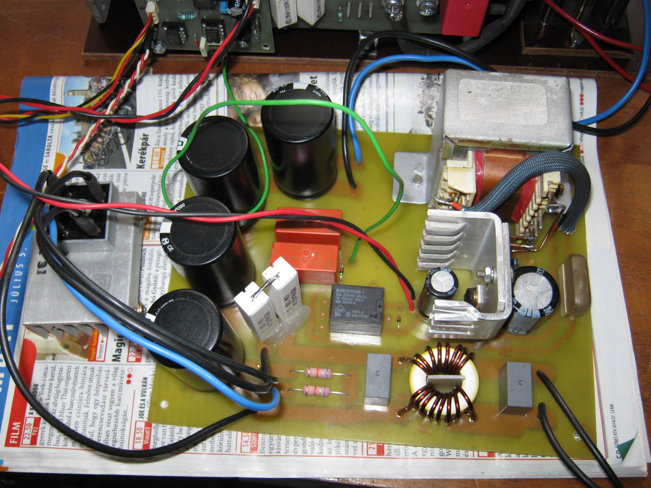

Hétfőn megérkeztek az Igbt-k Kínából. A lábaik ridegek, hajtogatás közben kettőnek sikerült eltörni a lábát. Azért sikerült a helyére forrasztani őket. Ha most kezdeném az Igbt panel beültetését, akkor tennék a teljesítmény félvezetők lábaihoz csőszegecset. A hűtőbordára felcsavarozás után is forrasztható lenne. A Tubi féle lett elkészítve, köszi a tervekért. Élesztéskor nem volt gond, szépen sorban, 40V váltófeszről, égővel stb. Közvetlenül megtáplálva 230V-ról a kimenő feszültség csak 36V. Ez elég kevés. Próbáltam terhelni, 2 vasaló, hősugárzó, hőlégfúvó , eredő ellenállás 8 Ohm. Valamicskét szabályzott is. Valami nem stimmel alapon elkezdtem méricskélni az áramváltó körül és kiderült , hogy az 1,6 Ohmos ellenállás helyett 1,6KOhmos van benne. Ezúton köszönöm a HESTORE -nak. / A "zsacskón" a felirat jó./ 1 Ohmosokból barkácsoltam bele, így a kimenő feszültség 66V lett. Viszont nem szabályozható, gondolom a 8Ohm terhelés sok neki. Most itt tartok.

Nem hogy sok a 8 ohm,nagyon kevés.próbálj vele hegeszteni.A leírtak alapján jó lesz,de majd cserélj 1,6 ohm ra.
Akkor nem méricskélem, holnap megpróbálok hegeszteni vele. Az ellenállást már kicseréltem. Az áramfelvétele 170mA terhelés nélkül, nem kevés ez?
Most esik le, hogy "majd cserélj 1,6 Ω ra" mit is jelent.
A hegesztési próba meg volt, működik. 3 pálca után "deres" a hűtőborda. Sajnos én nem tudok hegeszteni, 30 éve gyakorlom pedig. Hívok majd szakembert, aki véleményt mond róla. Kicsit összébb kell még csomagolni. Há..t úgy néz ki az Igbt-k beválnak, remélem.

Hát ekkora bordánál,nem is csoda hogy nem melegszik.Gratula jól néz ki a géped.
Én is hasonló képpen fogattam össze az u-57-es magokat,igaz én toroidnak tekertem.Nem tudom a textilbakelit alá tettél-e gumilapot.Ha nem akkor tegyél.Nekem hoszabb hegesztésnél eldurrantak az igbt-k.Igazi hibát nem találtam a gépben.Mivel a főtrafó áttételén is vacilláltam így szétszedtem azt is.A 4 párbol 3 törött volt.Fixen összehúzattam őket és mikor melegedett a mag nem volt hova tágulni neki.Most csak össze vannak ragasztva nagyon vékonyan fbs-el és tökéletes.

Én is kínából rendeltem HGTG30N60A4-es IGBT-t az ára az sokkal jobb mint itthon bár melyik web áruháznál. Igaz 2-3 hét mire megjön. Nincs ezekkel semmi probléma azóta amióta bele lett téve a panelba tökéletesen működnek, és így néz ki. Igaz volt már azóta egy kis átalakítás, a panelba menő és elmenő kábelek már nem csúszós saruk vannak hanem már csavarozva vannak. Bővebben: Link
