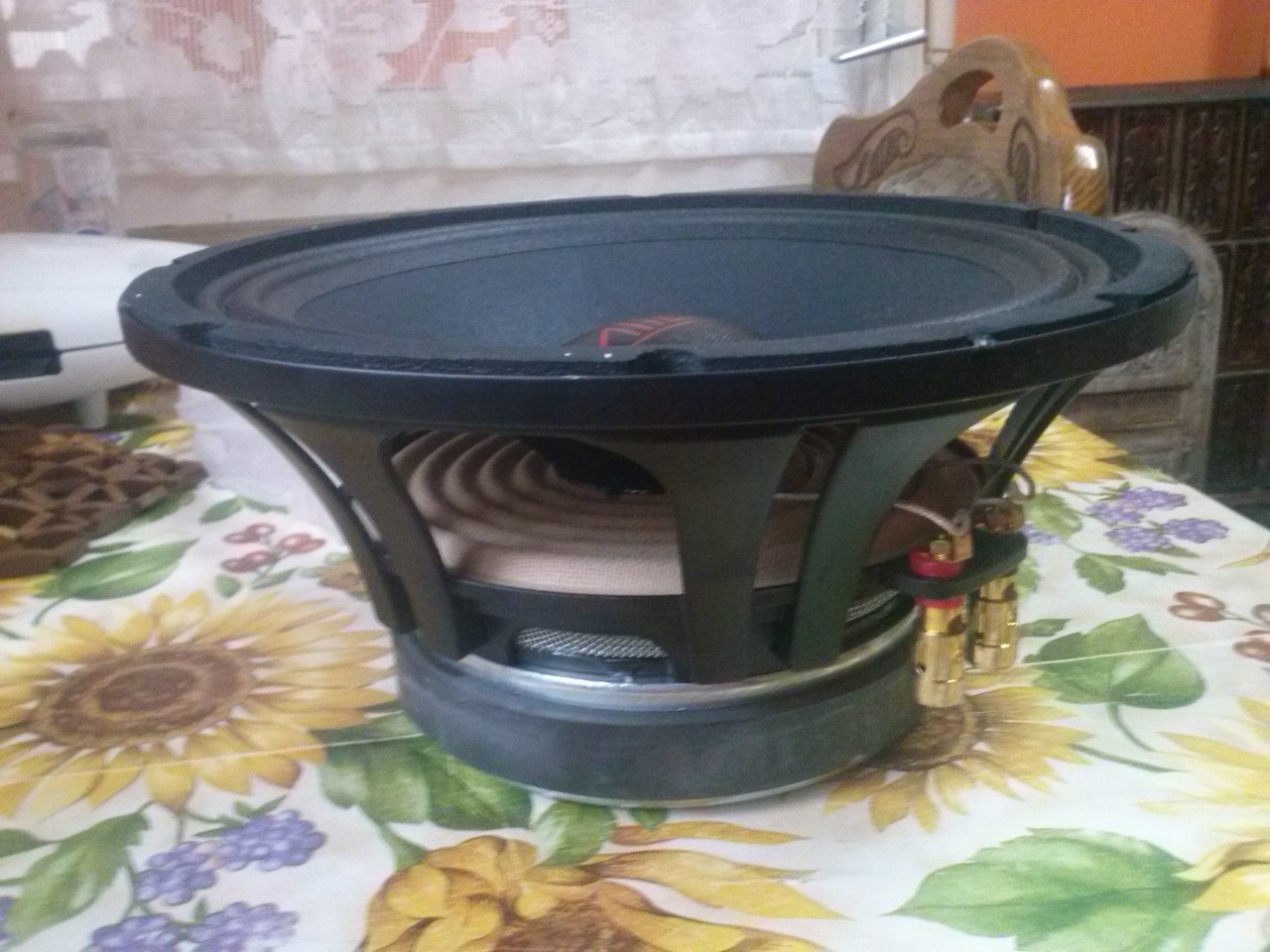

Sziasztok! Nem tudom hogy emlékeztek-e hogy kérdeztem hogy milyen hangszórót vegyek a kis aktiv kontrollomba. Mondtátok hogy vegyem meg a drágábbikat, nagyobb az érzékenysége. Na megjött a kis hangszóró, mikor kibontottam ledöbbentem. Normális sziptetős csatlagkozó van rajta. Az az 50 oZ mágnes jól meglátszik a kis 25 cmn. Nagyon jól ki van alakítva a hűtése.(sárga pille alatt van egy vasszita ahol tud levegőt szívni.) Az érzékenysége az meg feltünően jobb a másikhoz képest. Annál a hangszórónál muszály volt leengedni a magasat, hogy legyen benne közép is. Na ennél nem, szinte ordít belőle a közép és nem utolsó sorban nagyon jól puffog. Annyi hogy átkell alakítsam kicsit a ládát, nagyobb lyuk kell neki. Ennek indoka hogy ez öntvénykosaras. Kicsit nagyobb a befogatási lyuka, első ránézésre elég massziv kis hangszórónak tünik. Beszéljenek a képek.
Na hát akkor kellemes zenehallgatást hozzá! Szép darab. Majd ne felejtsd el 1-2 hétig (ha lehet) közepes hangerőn bejáratni. Csak az után fog úgy szólni ahogy kell.
Most kicsit probálgattam mit tud a kicsike. Igen nem ártana neki az 50 óra járatás. Megpróbálom azért ésszel használni amíg bejáratós.(persze utána is)
