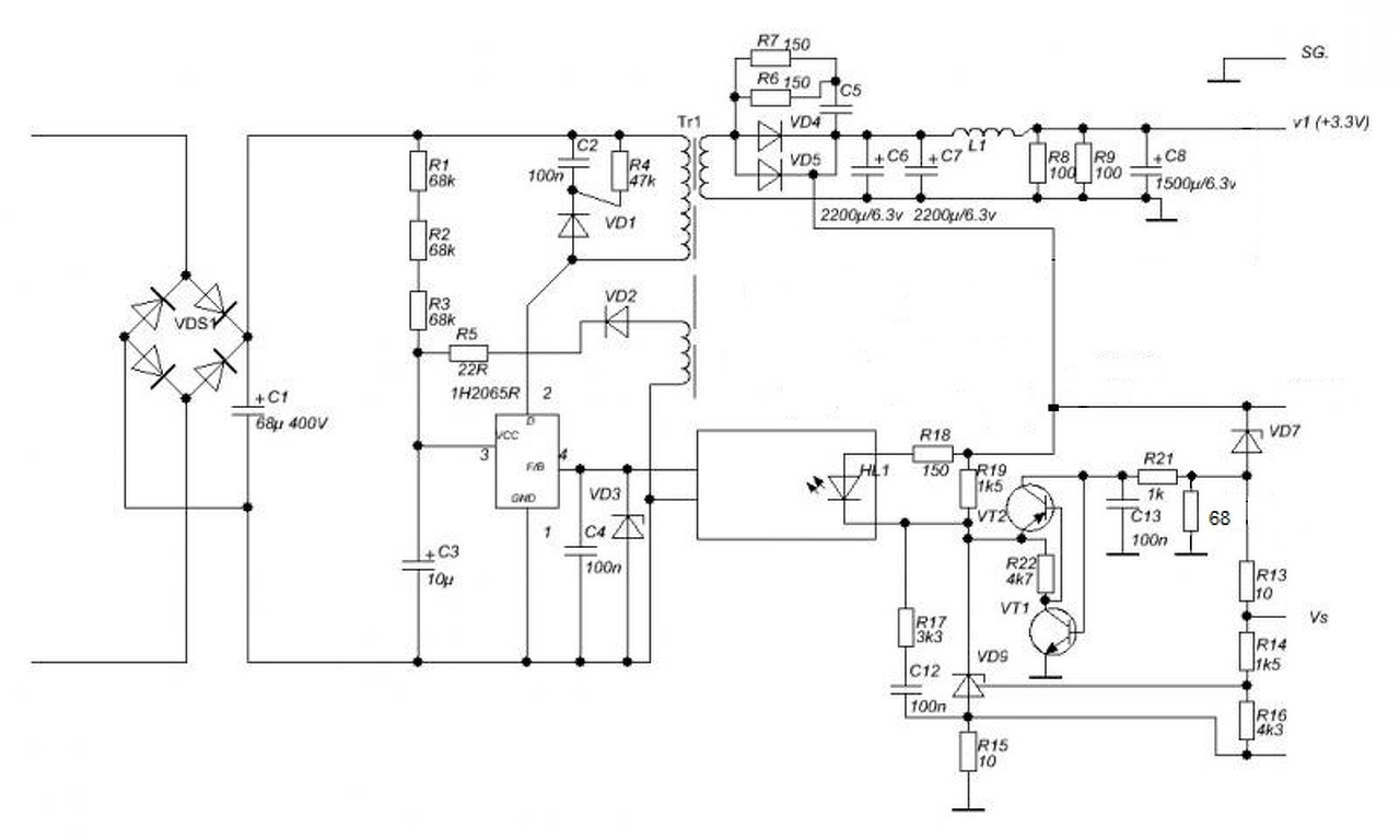

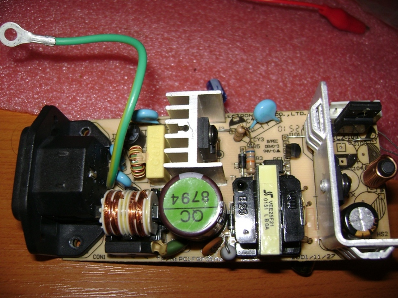

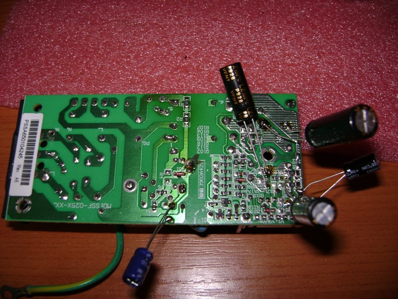

Egy gyári tápegység javításával küzdök, típusa Seasonic SSF-0251-1.
Hidegen pár perc működés után megáll. Majd megpróbál beindulni, de sikertelenül.
Ha működik az áramkör melegedése minimális. A pár perc üzem közben kéz melegre melegednek a hűtőfelületek.
Hasonló a kapcsolás a csatolt képeken lévőkhöz.
Eltérések:
- csak 3.3V 6A kimenet, az 5V-s nincs kiépítve
- C3 47uf/50V
- R5 15ohm
- C2 10nF/500V
A primer és szekunder oldalon az elektrolit kondenzátorok, diódák, ellenállások mérve lettek, az elektrolit kondenzátorok nem púposak és ESR szempontból is tökéletesek. C3 cserélve is volt, a működés nem változott. C1-l kötöttem párhuzamosan 150uf kondenzátort az sem segített.
Leválasztó transzformátorról táplálva az áramkört, a segéd tápfeszültség ingadozása figyelhető meg, a segéd feszültség indulási és a leállási küszöbök között. A segédtáp valamint a dual-shottky diódát cseréltem is, nem hozott megoldást.
Ha a 3,3v kimenettel párhuzamosan kötök egy 30ohm-s ellenállást akkor pár perccel hosszabb ideig üzemel.
A fényképek egy másik (orosz) fórumból származnak.

(#) pimi9 hozzászólása Aug 24, 2014 /
A rajzra nézve, nem is várható el a normális működés a táptól, amíg nincs rádugva a céláramkörre, mivel a szabályzókör onnan kapja a jelet (a vezetéken eső fesz-t kompenzálják valószínüleg)
(#) latyakosa válasza pimi9 hozzászólására (») Aug 24, 2014 /
bocs , de nem értem ezzel mit akarsz mondani. A kimeneti feszültség szabályozás a második ábrához hasonlóan történik, azzal a különbséggel hogy nincs 5V-s rész.
A hibás működést az eredeti terhelése esetén is produkálja.

(#) pimi9 válasza latyakosa hozzászólására (») Aug 24, 2014 /
Azt hittem hogy a második ábrán ennek a rajza van, így csak egy tipp:
A lényeg: van a tápban egy visszacsatolás, arra, hogy a kimenő feszültséget stabilan tudja tartani, a második ábrán pedig egy olyan táp rajza van, ahol ez a visszacsatoló hurok nyitott (vagyis nincs) addig amíg rá nem dugod arra amit táplál.
A visszacsatolás nélkül meg valószínüleg lekapcsol a táp (látok a rajzon még 1-2 védelmi áramkört)
(#) ferci válasza latyakosa hozzászólására (») Aug 24, 2014 /
Átmenetileg az optó katódja alá egy 2v4 vagy 2v7 zenert tennék a GND felé és mindent lekötnék, ami ott van... anódja pedig maradna az 1k5, 150 ohm-mal a pluszon.
Így könnyebb gondolkozni. Terhelést pedig tennék rá 1-2 ampernyit.
Csatolok egy javított rajzot, az 5V-s rész törölve,illetve az áramköri eltérések pontosítva
A VD7-es 1 voltos zener vagy minek van ott?
Biztos úgy van?
Nézd meg, hogy a TL szabályzó lábán hogyan lesz 2,5 volt ebben a beállításban?

(#) latyakosa válasza ferci hozzászólására (») Aug 24, 2014 /
VD3 diódamérésben jónak tűnik, alul smd-ben van az a 2 tranzisztoros, tl431-s áramkör megvalósítva..
áramkörileg helyes az ábrázolása, a pontos feszültségét nem tudom a katód irányából gondolom hogy zener
A hozzászólás módosítva: Aug 24, 2014
A Vs ponton elvileg kb. 3.3 voltnak kéne lenni, akkor lenne az 1k5-4k3 közösén 2.5 volt ( ha tényleg 3.3 volt a kimenőfesz....)
(#) latyakosa válasza latyakosa hozzászólására (») Aug 24, 2014 /
Az optoval sorbakötöttem a 2,7v-s zenert a test felé, és működik. Köszönöm az ötletet!
A tl katódja a 10ohm-n keresztül a testre van kötve. Az R13 az nem a VD7 és 68 közös pontjára csatlakozik, hanem a VD7 katódjához.
Közben a kimenetet labortápról megtápláltam ezzel a szabályozókör működését próbáltam kimérni. A TL referencia bemenetén lévő 0.3V miatt lett a TL431 gyanús.
A TL cseréje után hiba nélkül működik a tápegység.
Már visszaszereltem az eredeti helyére kifogástalanul működik az eszköz. Köszönöm a segítséget/ötleteket. Ismét tanultam.
(#) ferci válasza latyakosa hozzászólására (») Aug 25, 2014 /
Ha még nem dobozoltad vissza...
Szerintem vizsgáld át mégegyszer a kapcsolást a feltett rajzhoz képest, magadnak.
A TL ( VD9) anódja megy testre R15, 10 ohm-on keresztül.
A VD7 körül is tegyél rendet, hol is van az R13 másik fele ( 10 ohm az is a rajzod szerint).
Mérd meg menet közben a VD7 mindkét lábán a feszt és úgy könnyebben azonosítod a helyét is a rajzon.
A Vs pontnak a kimenő 3.3 volton kéne lenni vagy a VD4,5 katódokon... különben nem lenne meg a megfelelő feszültségosztás.
Jegyezd meg, hogy a ref lábnak mindig 2.54 volton kell lenni, ha jó a kapcsolás minden része.
A feszültségosztót úgy állítják be, hogy az osztásponton is ennek kell adódni. Erről meséltem 21:23, 21:29-kor ( és már sokszor..).
Csak azért írtam le ezeket, hogy legközelebb így állj neki egy TL-es áramkörnek.
(#) latyakosa válasza ferci hozzászólására (») Aug 25, 2014 /
„A TL ( VD9) anódja megy testre R15, 10 Ω-on keresztül.”
Köszönöm a javítást!
A VD7 körül is tegyél rendet, hol is van az R13 másik fele ( 10 Ω az is a rajzod szerint).
A VS pont ki van vezetve csatlakozóra, de nincs bekötve. Az R13 csatlakozik a VD4,5,7 katódokhoz.
