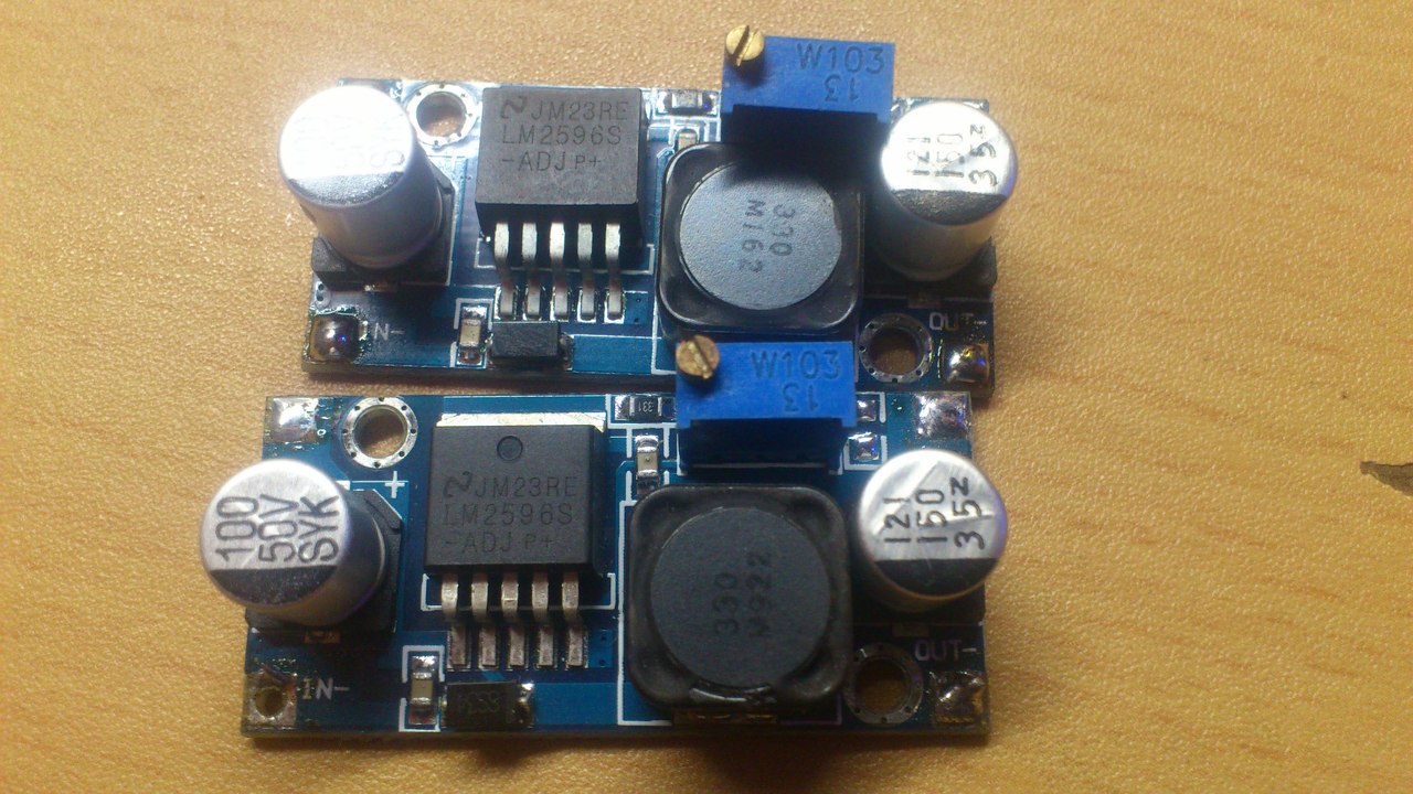

Sziasztok! Van ket ilyen rossz modulom, mindkettot en tettem tonkre egy nap leforgasa alatt.
Az egyiket beallitottam 24V-ra, es izzot kotottem ra, korlatozta is a fogyasztast 3A-re, 8-10 percig mukodott, majd megadta magat. Hutobordan volt. A masik ugy mult ki, hogy a diodahidon ami elotte volt, a + es egy valtoaramu vezetek koze egy kondit raktam. (Tapegysegekbe van igy kotve.)Szerintetek mindkettoben az IC ment tonkre? A kettobol tudnek egy jot epiteni?
