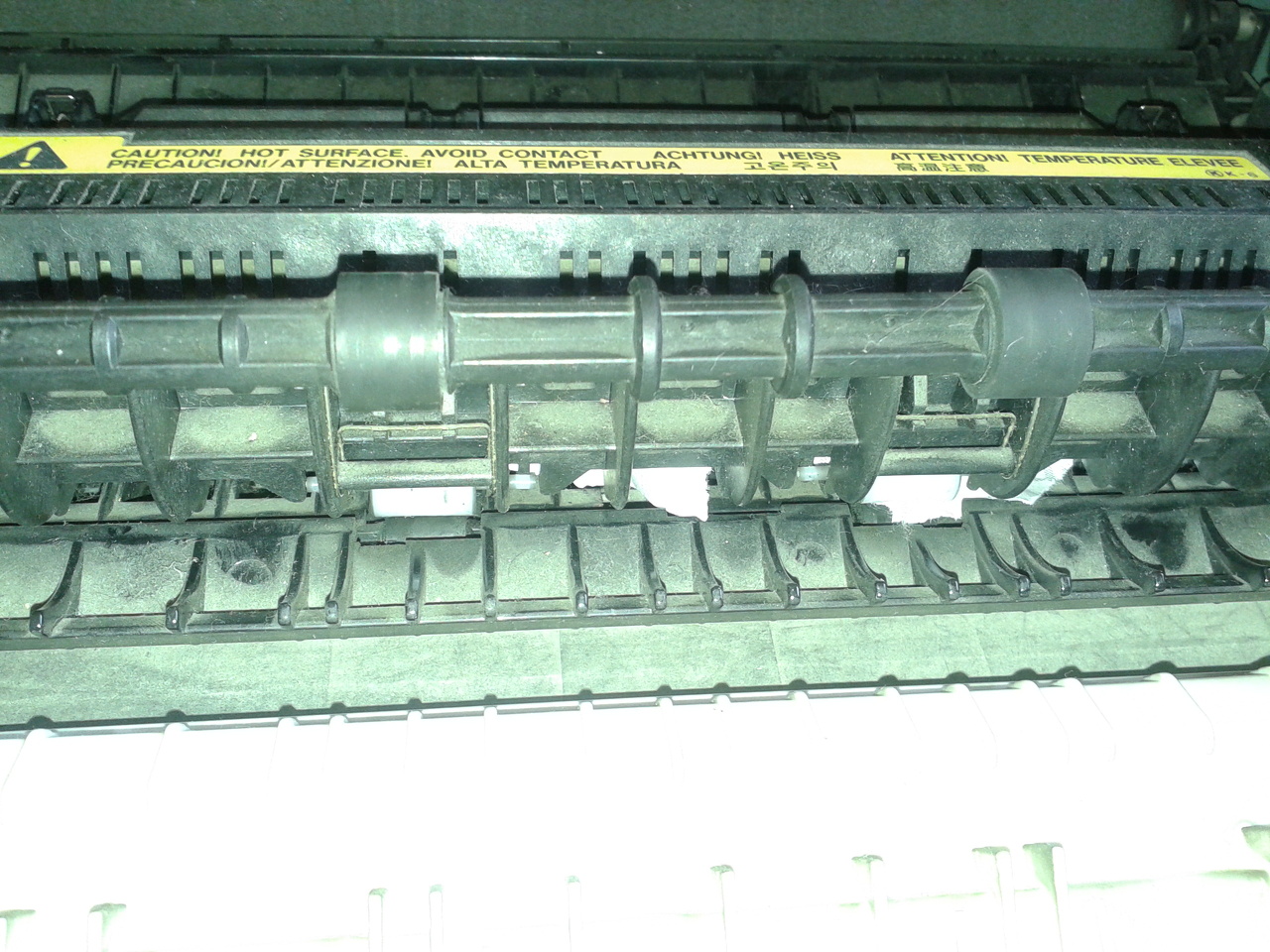

Üdv ismét! Multkor írtam ide a HP laserjet 5L nyomtatónkkal kapcsolatban. Beleragadt a papír, de mint utólag kiderült nem is egy hanem kettő. Egyet kiszedtem, de a másikkal nem boldogulok. A képen látható módon beragadt oda ahova. Hogyan lehetne kiszedni?
A fuse hengert kiveszed , és szépen hozzá férsz utána.
Vigyázz a fóliára!!!! Akkor szokot ráragadni, ha a tonerből szóródik a por, s többlet ráég. A feszítő görgünek sem árt, ha átkened, vagy lefújod szilikonnal.

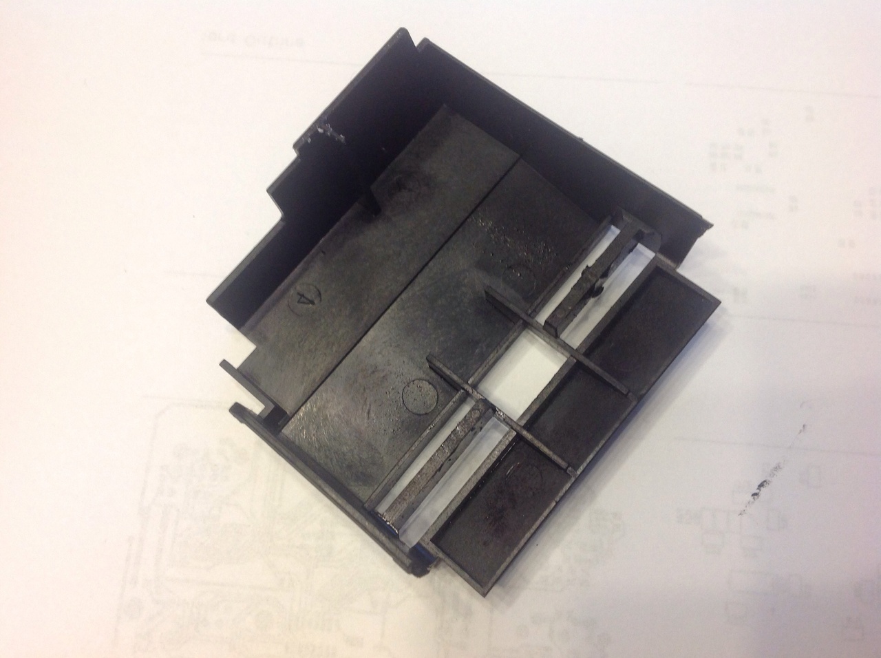

Sziasztok. Ismeri valaki a HP D6150-s nyomtatot. Ez az alkatrésze törött el ( a tartofülei). Nem tudom, hogy még lehet-e valahol szerezni, söt eddig szétszedni sem nagyon tudtam, mert nincs szervizkönyv.
Minden segitséget elöre is köszönök.
