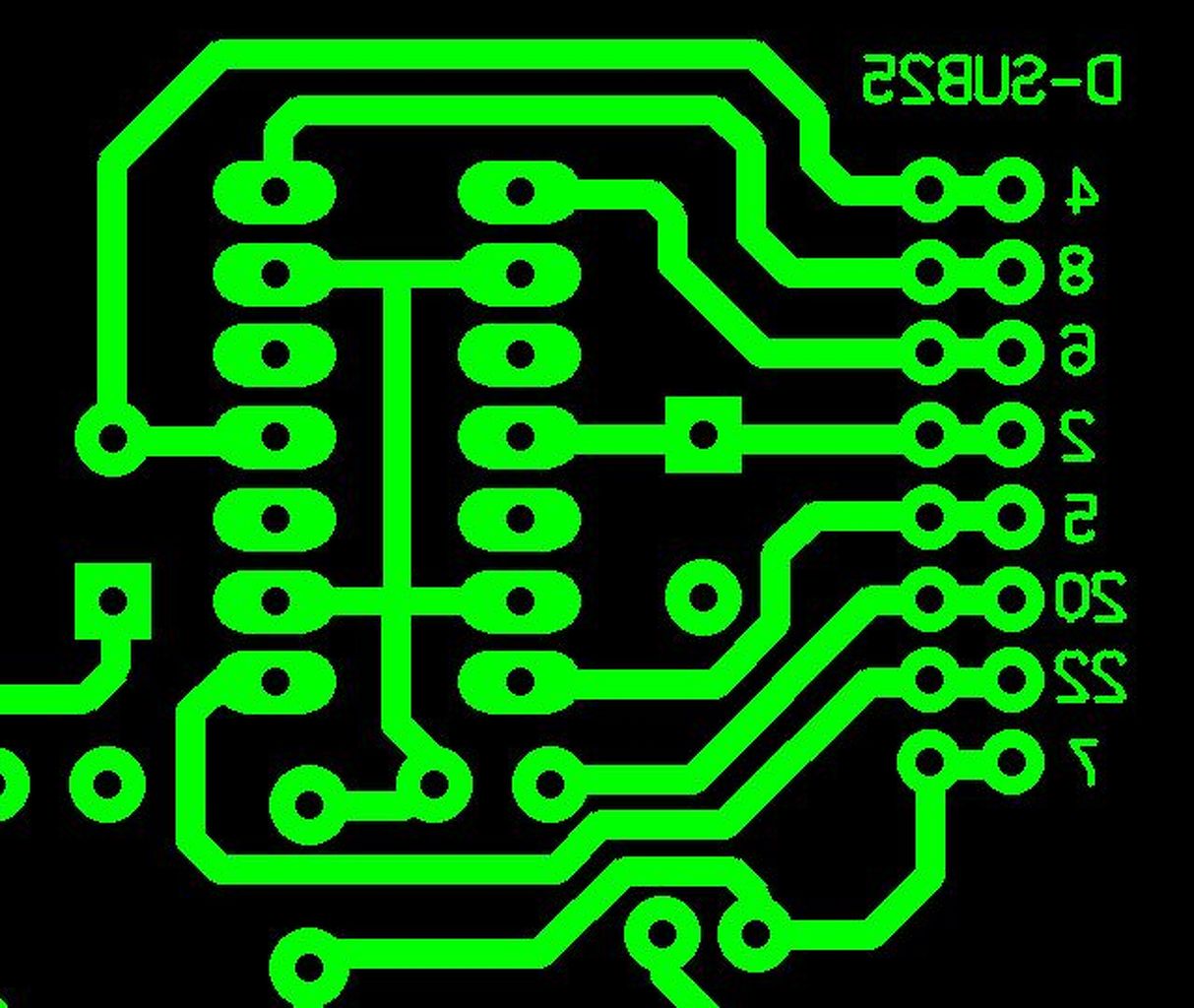

A fotó már előhívás után készült , csak a lukak fölé nem tettem gyártó filmet az a rész teliben van világítva, kb 40 fokos előhívót használtam , és nagyon gyengéden ecseteltem, 30s levilágítás után .

Lehet hogy túlvilágítom, attól ugyan marhára rámerevedik, de lehet, hogy túl merev lesz, és ettől jön le a lukakról.
(#) papus51 válasza gulasoft hozzászólására (») Szept 3, 2014 /
Én csináltam egy furat maszkot, és először azt világítottam a dry fóliára, utána csak a nyák filmet. Persze erre csak azért volt szükség, mert a NYÁK filmen a forrszemek közepén ott volt a furat a megfelelő átmérőben, így azokon a pontokon leoldódott volna a dry előhívás közben.
A hozzászólás módosítva: Szept 3, 2014
(#) gulasoft válasza papus51 hozzászólására (») Szept 3, 2014 /
Nekem ilyenre nincs szükségem, mert nekem a cnc fúrja a nyákot, úgyhogy nálam a filmen teli forrszemek vannak.
Igen, igen, úgy más egy kissé. Én Sprint L.-ban dolgozok, és ahhoz, hogy tudjak furatozási rajzot nyomtatni kell a forrszemekben lyuk átmérőt definiálni. Akkor meg viszont lyukas a film, és ezért a gyorsabbik utat választottam egy maszk film készítésével.
Lehet, hogy volna ennél egyszerűbb út is. Ha valakinek van ötlete elő vele!
(#) hotib válasza papus51 hozzászólására (») Szept 3, 2014 / 1
Nem tudom, mennyire új, de én úgy nyomtatok, hogy a soldermask-ot is bekapcsolom, ha nem kell a furat helye. Beállítom a legkisebb méretre (0,01mm; Options nyomógomb)
Így minden forrszem "teli" lesz.
A furatozáshoz természetesen a lyuk átmérők (furat méretek) definiálva vannak tervezés közben.
(#) gulasoft válasza hotib hozzászólására (») Szept 3, 2014 /
Abban is van teli forrszem gyártás opció, persze nem a nyomtatásnál, hanem valahol a gerber készítő részen.
SL6
58. oldalon a gerber generálásnál ha nem kapcsolod be a lukat, akkor auto teli forrszemet csinál. (punch hole vagy mi a szösz jobb felső sarokban)

(#) eyess hozzászólása Szept 3, 2014 /
Furat maszk példaképen .

(#) papus51 válasza eyess hozzászólására (») Szept 4, 2014 /
Szia! Ez is frankó, de 12-vel feljebb már kiveséztük.

(#) eyess válasza papus51 hozzászólására (») Szept 4, 2014 /
Tudom csak ezért írtam
„De nem ismerem Papus technologiáját, a " furatozási rajz " meg különösebben nem tudom hogy értsem.”
Ugyanis Niedziela nem érti , hogy hogy csinálod.
Akkor Niedziela kedvéért, így:
