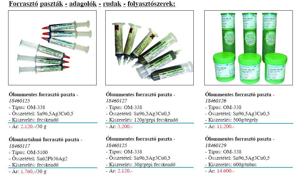

(#) Babó22 hozzászólása Jan 17, 2008 /

(#) cimopata válasza dpeti hozzászólására (») Jan 19, 2008 /
Üdv, ehhez mitszólsz?
Itt kapható.
Csatoltam a képet amire gondoltam:
(#) Norberto válasza cimopata hozzászólására (») Jan 19, 2008 /
Az ólomtartalmút vedd meg, az ólommentesnek otthoni körülmények között sok értelme nincs. Főleg kis mennyiségű, átlagos felhasználás esetén. Ráadásul olcsóbb is...
(#) cimopata válasza Norberto hozzászólására (») Jan 19, 2008 /
Ok, köszi
1700 ft talán nemolyansok kipróbálni milyen.
Amúgy lehet tudni kb hány befórasztásra lesz elegendő?
Eléggé sokra elegendő lesz! Jópár-száz alkatrészhez elég simán...
