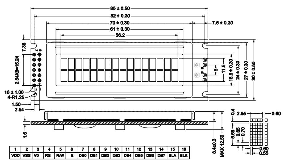

Megépítettem a http://tacho.atw.hu/ -n található fordulatszámmérőt, de sajna nem müxik Valaki megépítette? Phico D-0 és PRC 1602ASYL lcdkkel próbáltam, de semmi. Van valakinek valami ötlete? Előre is köszi!
(#) Skodafreak válasza jofy hozzászólására (») Jan 17, 2008 /
Megépítettem és teljesen jól működik! Mondjuk lehetne egy kicsit fürgébb, mert kb 0,5 mp-enként változik a kiírás de ennyire nem ástam bele magam a programjába. Ugyan másfajta lcd vel csináltam de azzal is frankón megy. Hja de csak akkor látszik a kiírás ha szinte teljesen leveszem a háttérvilágítás fényrejét. Szerintem ez amiatt van hogy más lcd használtam...
(#) jofy válasza Skodafreak hozzászólására (») Jan 18, 2008 /
El tudnád küldeni annak az lcd-nek az adatlapját vagy típusát amivel megépítetted?
Nálad a stab ic nem melegszik? Mert én elöször programhibára gyanakodtam, de ha nálad müxik akkor az nem lehet... Simán beleírtam azt a hex filet a Pic-be aztán visszaolvastam, de jónak tünt.
(#) Skodafreak válasza jofy hozzászólására (») Jan 18, 2008 /
Szia! Az lcd tipusa : ITM-1602BYTBL, ha nem találod a neten akkor majd megpróbálom előkotorni az adatlapját mert megvan valahol... Egyébként nekem is elsőre szétfüstölte magát a 78L05 mert elég kis áramot tud, aztán rájöttem hogy az lcd vesz fel akkora áramot hogy már nem bírja! Beleraktam egy nagyobb teljesítményű stabot és az viszi, de a fényerő potit csavard le tökig mert csak akkor fog látszani a kiírás....Ha kocsiba teszed 12V -ra akkor egy hangyányit melegedni fog de eggyáltalán nem vészes.... Üdv
Megnéztem az adatlapot(amilyen lcd-t használtál) és összehasonlítottam az enyémmel. Különbséget csak az 1-es 2-es láb között láttam. Nálam az 1-es láb a +5V. Annó én át is kötöttem, de nem müxik. Kontrasztot lehet állítani a potival, de nem jelenik meg semmi a kijelzőn, csak a "kis négyzetek" a felső sorban.(ahogy állítom a kontrasztot) Mellékeltem az adatlapot. Szerinted kell még valamit módosítanom az áramkörön?
(#) titi válasza jofy hozzászólására (») Jan 18, 2008 /
„Kontrasztot lehet állítani a potival, de nem jelenik meg semmi a kijelzőn, csak a "kis négyzetek" a felső sorban.”
A kis négyzetek akkor vannak, ha a kijelző üzemkész, de nem kapot a vezérlő felől még semmilyen adatot.
Tehát jól értem, a kész áramkört bekapcsolva, csak a négyzeteket látod?
Ha maga a PIC rendben, akkor a PIC és az LCD között van valami bibi.
(#) jofy válasza titi hozzászólására (») Jan 19, 2008 /
Igen, én is erre tippeltem, mert a kijelző üzemkész. A Pic programozással is szerintem minden rendben van visszaolvastam, sőt kipróbáltam egy másik pic-el is, de semmi. Ha esetleg más kijelző vezérlőre írták a programot akkor is fel kellene villantania 1-1 karaktert, igaz?

(#) titi válasza jofy hozzászólására (») Jan 19, 2008 /
Megnéztem.
Hibás a kapcsolási rajz!
Az LCD 4 bites módban van (volna) használva, viszont csak 3 bit van bekötve.
Nevezetesen az LCD 14-es lába nincs bekötve!
(A kapcsolási rajzról beszélek. A nyákterven már megvan)
Szóval a közölt nyáktervet használtad, vagy a rajz alapján sajátot?
Mellesleg, azt lehet tudni, hogy mi az LCD-d típusa?
Valamint jólenne egy kép a panelod mindkét oldaláról.
Én a kapcsolási rajz alapján csináltam, simán raszteres nyákra, a leírásban nem szerepel, hogy milyen típusú lcd-re tervezték az áramkört. Az én lcdmmel működőképes lesz ha bekötöm a 14-es lábat? Pic-re hova kell kötni?
Köszi a segítséget!
A PIC 13-as lábára kösd az LCD 14-es lábát.
Megnéztem a leírást is, az LCD-d adatlapját is.
Szerintem Vicsys HD44780-ra tervezhette, az a leggyakoribb.
Bár nem hasonlítottam össze azt a vezérlőt a tiéden lévővel, de ahogy az LCD-d adatlapját elnéztem, nekem úgy tűnik, hogy megegyezik.
(Persze csak felületesen néztem)
Naszóval kösd be, és szólj, hogy mi az ábra!

(#) jofy válasza titi hozzászólására (») Jan 20, 2008 /
Sikerült, igazad volt, csak 3bit volt bekötve. Köszi szépen a segítséget!
