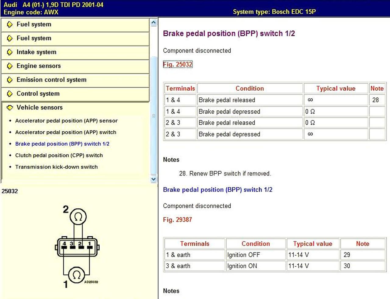

Van egy Audi A4 autóm ami olyan 170 km sebesség környékén visszafogja magát és nem lehet többel hajtani mint 110-el akármit csinálok vele, viszont ha ujra indítom akkor megint megy rendesen. Valaki tudja esetleg hogy miért lehet ez?

(#) david10 válasza lukovicsek hozzászólására (») Szept 20, 2014 /
A levegoszuro milyen allapotba van?
Amikor lelassitt,akkor rangat is?
A hozzászólás módosítva: Szept 20, 2014
(#) lukovicsek válasza david10 hozzászólására (») Szept 21, 2014 /
A levegőszürőt nem néztem. igazából egyik pillanatról a másikra elveszti a teljesitményét mintha az elektronika tiltana le valamiért, nem rángat simán megy csak nagyon gyene, ujraindítás után megint megy rendesen kb 170 km sebességig vagy bizonyos fordulatszámig lehet.
(#) VIM válasza lukovicsek hozzászólására (») Szept 21, 2014 /
Szia! Ha mondanál egy motorkódot és évjáratot akkor konkrétabb lehetne az utánajárás a problémában.
(#) VIM válasza Baxi hozzászólására (») Szept 21, 2014 /
Szia! Kerestem volna "DNW"-s motorkódot de ilyen nincs, még a vividben sem találtam.
(#) lukovicsek válasza VIM hozzászólására (») Szept 21, 2014 /
Audi A4 1.9 PDTDI, 2001 évjárat a motorkódot hol kell keresni?

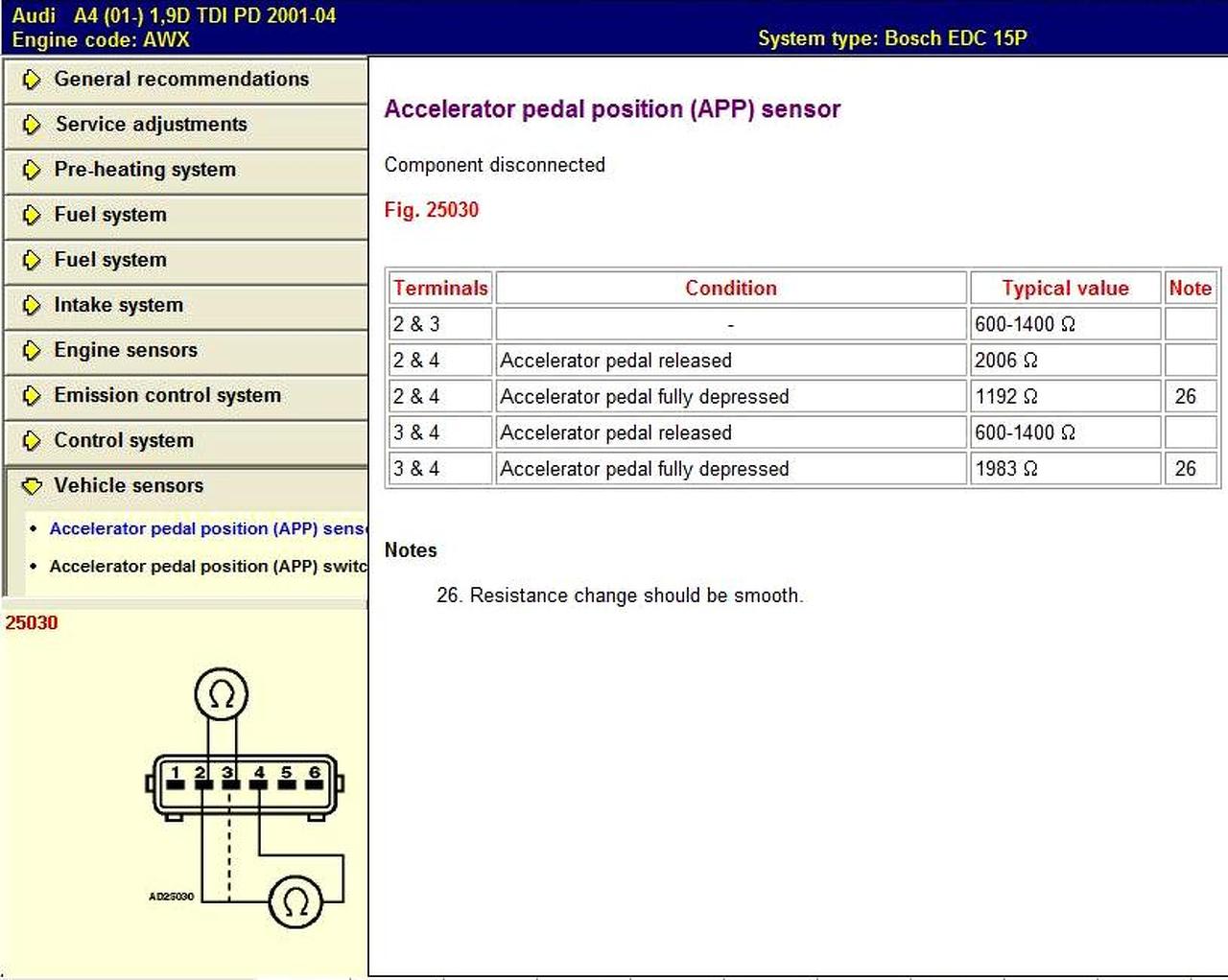

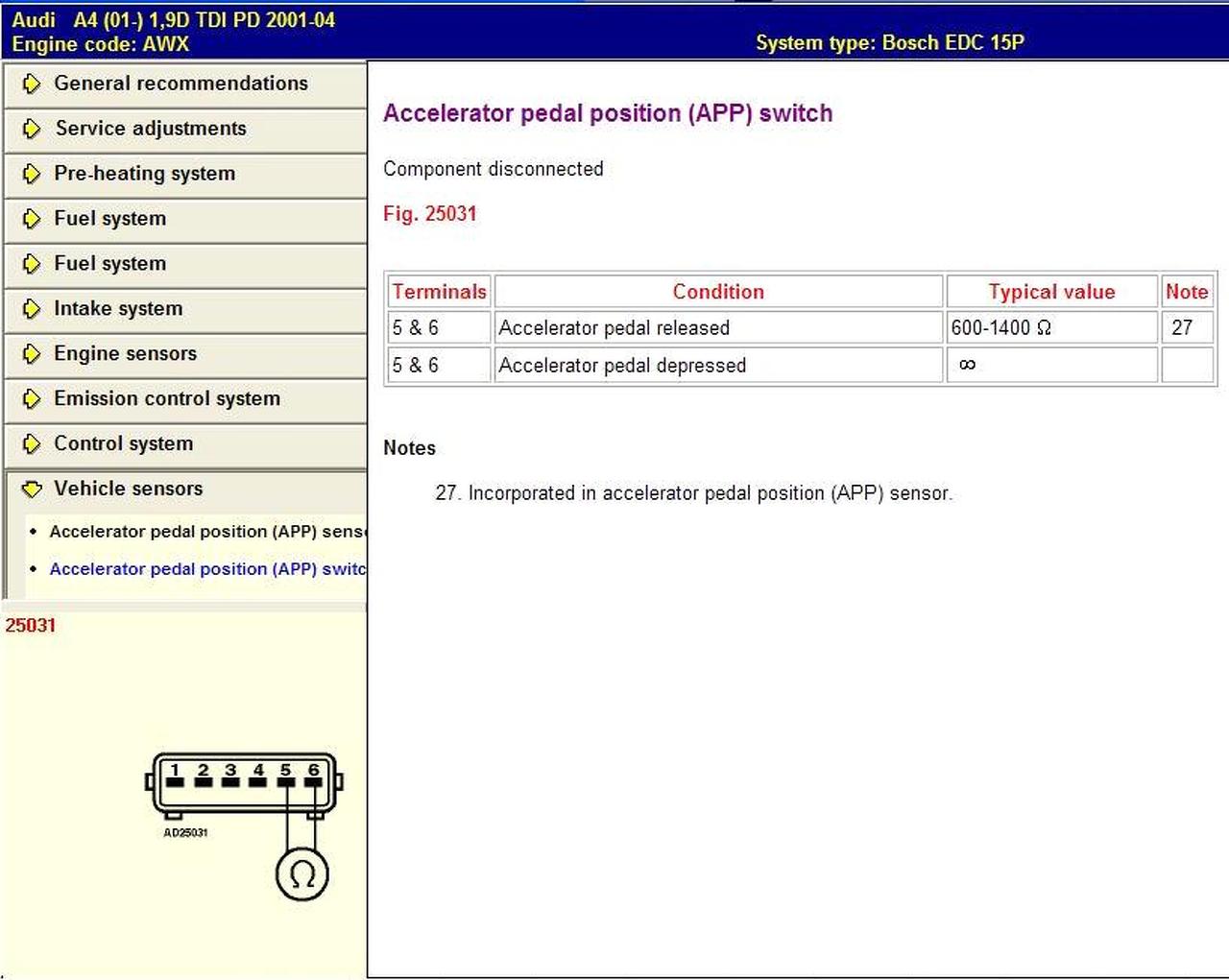

(#) VIM válasza lukovicsek hozzászólására (») Szept 22, 2014 /
Talán először ezeket kellene megnézni (fékpedál kapcsolót és a gázpedál "szerkezetet") és az értékeket ellenőrizni. A fékpedál kapcsoló benne van a turbó, EGR, és szívócsőkontroll szolenoid áramkörében. Ezek után a következő megvizsgálandó, ez a szolenoid volna.
(#) lukovicsek válasza VIM hozzászólására (») Szept 22, 2014 /
Hát nagyjából értem, és hol van ez a csatlakozó ami az ábrán van ?
Persze az is lehet, hogy wastegate szelep hibád van de megmondom őszintén, hogy a dízelekhez nem értek, az egy más világ. Ha mégis bármire kíváncsi vagy az alkatrészekkel kapcsolatban akkor utána tudok nézni sok mindennek.
Hát ott ahol a pedálok vannak!
