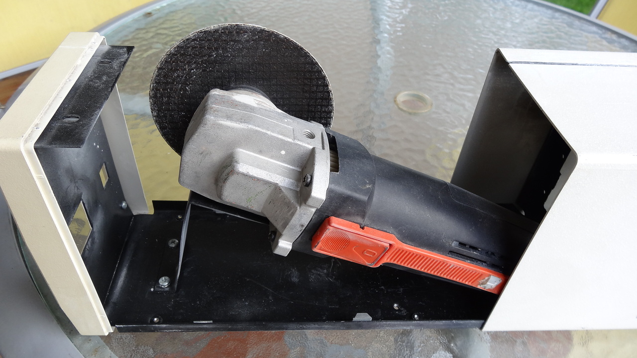

(#) rockersrac hozzászólása Szept 19, 2014 /
Sziasztok! Olyan kérdésem lenne, hogy ez mennyire lenne alkalmas nyákot vágni, olyan 2-3000rpm fordulatszámon?
(#) Szpisti válasza rockersrac hozzászólására (») Szept 19, 2014 /
Semennyire. Ott van hogy fához való.
Nekem is van ilyen, igaz fémhez is használtam, de nem bírja sokáig.
A nyáklemezt is elvágja, de ilyen átmérővel legfeljebb kis bevágásokat csinálhatsz vele egy kész nyák oldalába.
Egybefüggően 10 centit már nehezen vinne, oda komolyabb nyomatékú gép kellene és keményebb vágóél.
Nyákvágásra sima fémfűrészlap keretben !
Nehogy letörjön a kis kezetek ha fűrészelni kell 4x15 centit!
(#) rockersrac válasza Szpisti hozzászólására (») Szept 19, 2014 /
Köszönöm a választ. Akkor keresek más fajta tárcsát... A döntést meg bízd szerintem az emberekre, hogy mivel szeretnének nyákot vágni. Mert én speciel nem akarok fűrésszel bajlódni.
(#) Bakman válasza rockersrac hozzászólására (») Szept 19, 2014 /
Én ilyennel vágom a paneleket. 5000 f/p -es sebességgel szépen dolgozik.
Proxxon KS 230 -as asztali körfürészbe való, 20 fogú karbidbetétes vágólap.

Én meg ilyennel vágnám ha nem sajnálnám rá az árát...
(#) ktamas66 válasza rockersrac hozzászólására (») Szept 19, 2014 / 1
Azt hiszem az egyik legbeváltabb projektem ( és csak fél órámba került ). 1mm inox tárcsával.

(#) Bakman válasza niedziela hozzászólására (») Szept 19, 2014 /
Én próbáltam mindennel vágni (tapátavágó, fémfűrész, karos lemezvágó olló), de a legszebb vágási felületet a körfűrész adja. Valószínűleg a CNC marógép lenne a netovábbja, de annyit már végképp nem adok ilyenre.

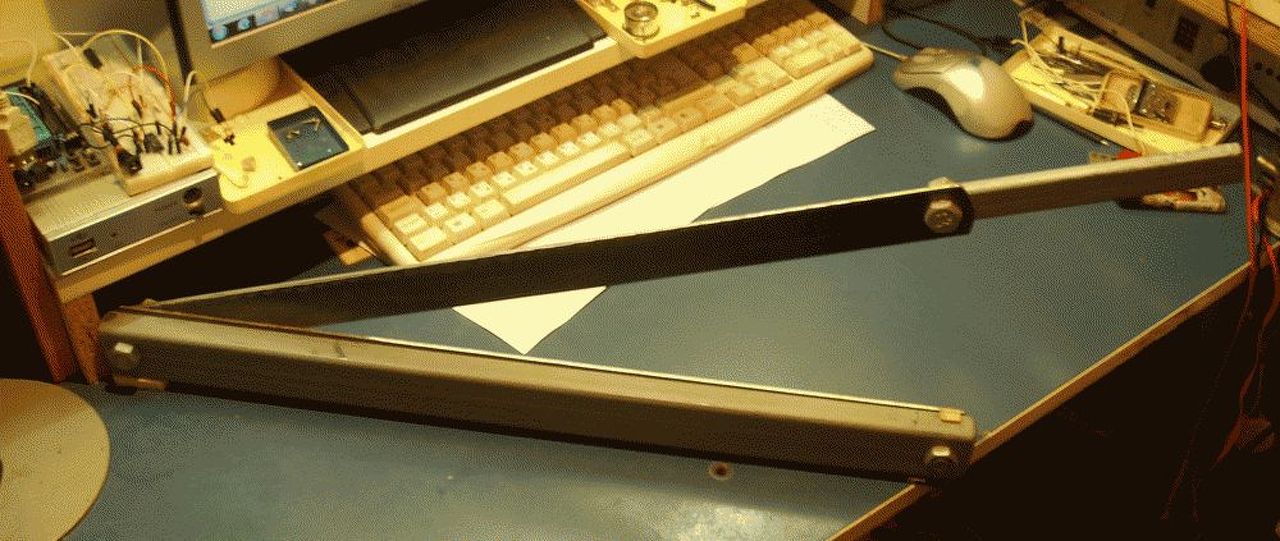

(#) morgo válasza Szpisti hozzászólására (») Szept 21, 2014 / 5
Én is a lemezollóra adom a voksom, mégis előfordul, hogy a fűrészhez kell nyúlni. Vannak olyan "bakelit" nyákok, ami össze vissza törik ha ollót használok.
Azért nem feltétlenül kell 20-30 ezret kiadni egy lemezollóért. Én ezt használom. Kb. 10 éves és még nem kellett élezni. Két használt gépi fűrészlap, meg némi merevítés kell hozzá:
(#) pjg válasza morgo hozzászólására (») Szept 21, 2014 /
DE JÓóóó AZ ÖTLET!!! Köszi.
(#) Szpisti válasza morgo hozzászólására (») Szept 21, 2014 /
Az ÖTLETÉRT tőlem is ment a pirospont!
A hozzászólás módosítva: Szept 21, 2014
(#) niedziela válasza morgo hozzászólására (») Szept 21, 2014 /
Szia !
Ez az olló jó ötlet !
