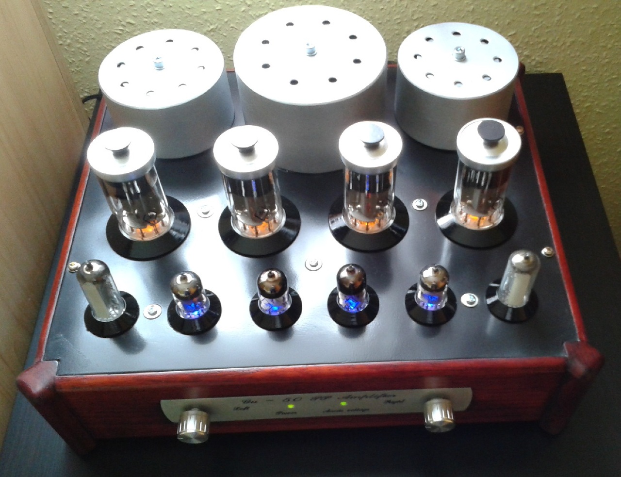

				40 fok egy csöves erősítő belsejében még kellemesen hűvösnek számít.						  Akkor mi a megengedett? Mert pár nappal korábban itt ilyesztegettek, hogy az pedig meleg, meg meleg lesz ott.
				Valamit félre értettél , én mondtam hogy a GU50 az tud ám melegedni de azt is mondtam hogy amennyiben van kéményhatás akkor nem lesz gond . Közben láttam is hogy perforált lemezt kerestél az aproban !
				Azt csinálgattam, de gondoltam ventivel rásegítek.   Egyenlőre az alján 5mm átmérőjű lyukból van rajta 40db (785 mm^2). Amit csináltál szuper toroid takarókat, ott is csináltam rést, hogy a toroid közepétől is tudjon felszállni a hő. Ha kevés lesz, akkor teszek rá valami rácsszerűt az aljára.
				Nézd csak ezt a katonai rádió adó-vevőt a GU50-el! Nincs venti, bura van a cső körül, és hermetikusan (!) zárt a doboz... Hmm ? Bővebben: Link
				A jelenlegi erősítőmnek nincs még alja, sőt a két oldala is félig meddig nyitott. Az alumínium fedlap így is pillanatok alatt felmelegszik, ami a belső teret melegíti. Ez ellen nem igazán lehet mit tenni, viszont nem is szükséges, hiszen még a legkevésbé hőtűrő alkatrészek is simán elviselik a 40 fokot.
				A kondikra majd még rámérek, én azokat féltem.
				Igen, azért van a tetején az a menetes kihúzó sapka, hogy a tokjából valahogy ki lehessen varázsolni. Az a tok, mechanikai védelem miatt szükséges. (német, Telefunken találmány) Persze, léteznek olyan csövek, amelyeket hűteni kell, néhányszáz W disszipációjú adócsövek, sőt a kW -os tartományban vízhűtésűek. De ez már nem hobbikategória. Idézet: „ECC levegős és/vagy végelgyengülésben szeved.” Mindig van valamennyi rácsáram, vadi új csőnél is. Néha használják is munkapont beállítás céljára, nagyértékű rácslevezető ellenállással, kisjelű csöveknél. Ezért is korlátos a ráscslevezető ellenállás értéke, különösen nagyáramú csöveknél. Mivel a vezérlőrács közel van a katódhoz, bizony néha el eltalálják az elektronok, és ebből adódik a rácsáram. Ipari, részletes csőkatalógusokban lehet találni erre nézve adatokat. Persze halódó csőnél ez többszörösére emelkedik.
				Hmm, a 6C33C fűtése is már jó 40W/cső, az anóddisszipáció akár 60W is lehet, tehát csövenként 100 W-al kell számolni... Ennek fényében egy zártabb felépítményű készülékben egyenesen szükséges a forszírozott léghűtés...
				De akár nyitottban is, nem? Mert az melegít mindent rendesen. És egy stereo PP tud fűteni rendesen.   (Fűtés kb 200W, mellé az anód disszipáció, és 400W-nál járunk). De 6S33S PP-val valakinek tapasztalata? Vagy ilyet itt senki nem épített? Szép cső, és tudomásom szerint nagyon szépen szól.
				Nyitottban ne legyenek "túl közel", egymáshoz elsősorban... Nem árt a sasszin a foglalt körül furatokat készíteni, persze ez akkor tud igazán működni, ha a doboz fenéklapján is vannak szellőzőnyílások, esetleg kopoltyúzva van. Ekkor a keletkező kéményhatás elméletileg elégséges lehet... A foglalt alul is nagyon fel tud forrósodni, az oda csatlakozó vezetékek/alkatrészek méretezésénél erre figyelemmel kell lenni...
